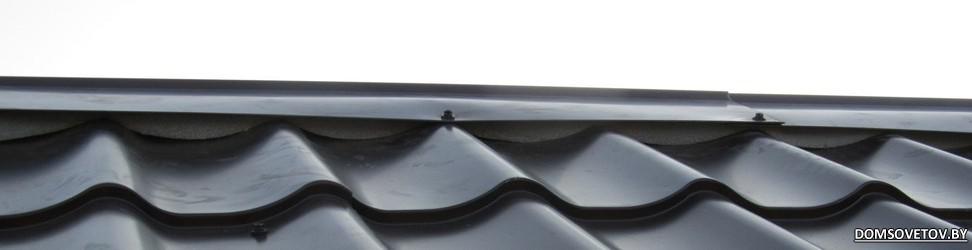

Skiper 01.12.2011 00:59
Вот что у меня получилось.

На клей не надейтесь.Он плохо держит и со временем вся полоска может отклеиться.(((( Мы как-то в процессе монтажа это заметили,так успели ещё немного " доделать " -просто периодически проклеивали скотчем поперёк , то есть вырезали кусочек ,и сначала приклеивали с внутренней стороны листа,потом через уплотнитель снаружи.Под коньком не видно скотча совсем,зато держит.)))
Универсальный уплотнитель мы применяли на косых коньках у вальм + вдоль торцевого бруска + возле ендов.
А коньковый уплотнитель изначально идёт из совсем другого материала,типа малой плотности пенополиуретан.Применяли его на ровных коньках.
Уплотнители в первую очередь решают проблему попадания снега зимой +нет трения между двумя листами металла ( у листа и конька , к примеру ) при температурных перепадах.При этом сохраняется воздухопроницаемость.
Сечение универсального уплотнителя -4 см на 2 см.4 -это как раз высота волны , а на одной из 2-сантиметровой стороне промазан клей и накрыт спец.плёночкой. Плёнку отрываешь и клеишь.Но клей фиговый ,особенно при более холодных температурах ,и очень тонкий слой.Поэтому-скотч обязателен !
