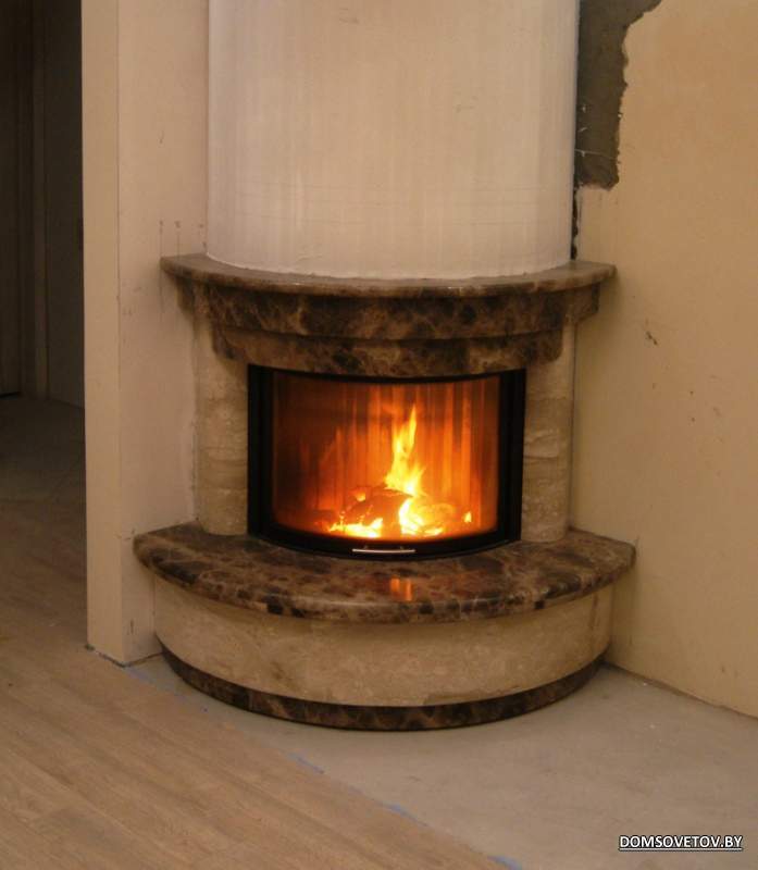

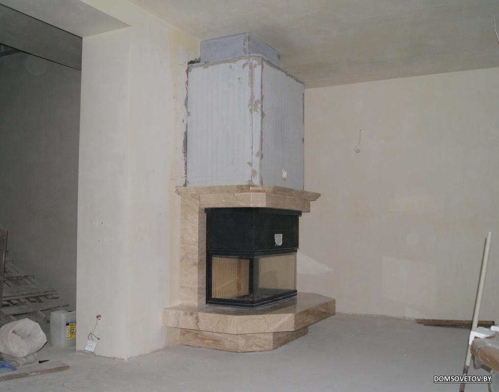

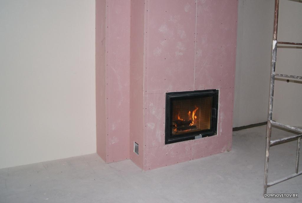

Пример камина в ооочень ограниченом пространстве.
http://www.domsovetov.by/imagehostin...cd572411db.jpg

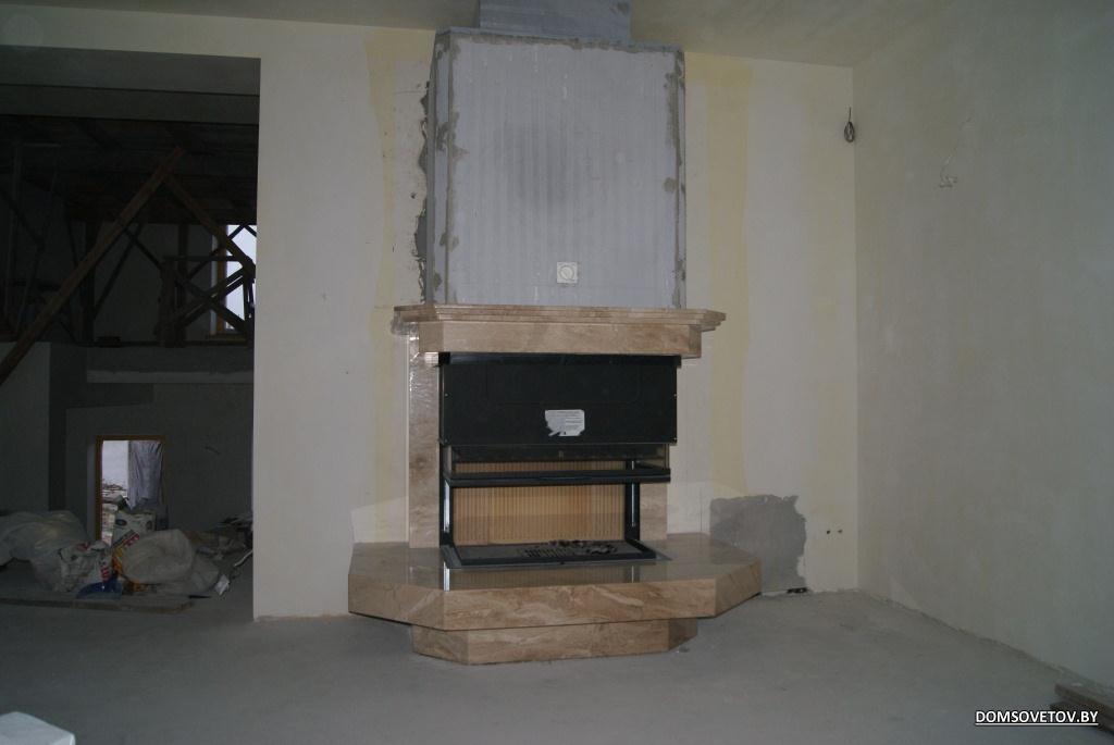

Выделили под него место в 100см(перегородка)+предварительно сделав в помещении всю отделку,правда забыв загильзовать дымоход и подвести воздух
http://www.domsovetov.by/imagehostin...cd68461042.jpg
VAR 02.12.2013 22:54
перегородка из чего и изолировалась ли она?
GIM 02.12.2013 23:42
Кирпич 250.За камином стоит изоляция(хотя стена не несущая)

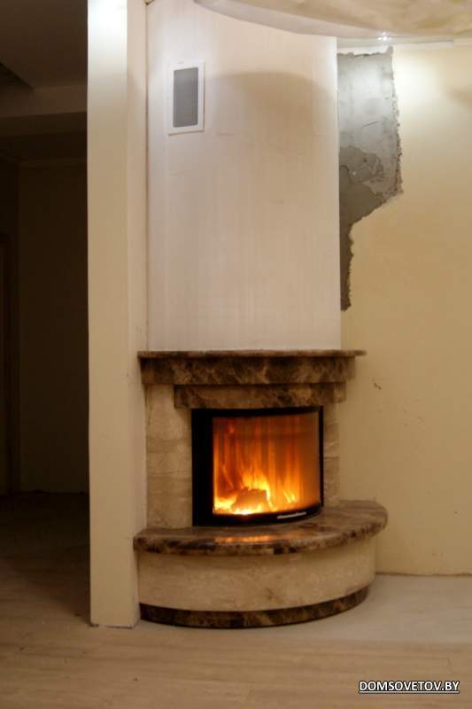

GIM 04.12.2013 23:53
Не могу сказать что этот камин свежий,это событие произошло семь лет назад (во блин время летит).Этим камином хозяин пользовался крайне редко из за того что в какой то момент стало трудно растапливать камин(дымел).Причина оказалась в том ,что на дымоход в какой то момент повесили тарелку.Пришлось на установить ротовент.
Прикольно смотреть на свои камины через много лет,типа до и после
(надо подумать ,можно сделать подборку на до и после)
http://www.domsovetov.by/imagehostin...f86320f06c.jpghttp://www.domsovetov.by/imagehostin...f8697bfa43.jpg
Стиль кстати сейчас довольно модный,а тогда это был просто камин с минимальной облицовкой и минимальным выступом в помещение.Никто не втирал заказчикам что это супер модно и другие камины отстой,не модно. Кстати хозяева убрали один выступ

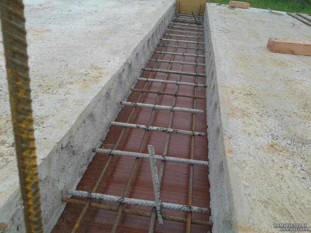

purler 06.12.2013 12:27
В оригинале, которые Павел выкладывал, по низу уток больше арматуры.
http://www.domsovetov.by/imagehostin...18a27ed0ad.png
polyzadumchivy 06.12.2013 13:14
purler, так тут нет смысла в средней арматуре, судя по фото, - не на что опираться. поэтому двойные крайние арматурки. Я сделаю, наверное, одинарные, но из 32 арматуры
Zmeevik 06.12.2013 13:32

purler 06.12.2013 20:29
polyzadumchivy, Я не автор чертежа. Подсмотрел его у Павла. кому-то он советовал, и думаю ему можно доверять. Там и арматура то совсем тонкая по горизонтали. Зачем-то еще и по бокам сверху есть арматурины. Я себе делал максимально близко к чертежу.
Кстати, если ничего не путаю то максимальная ширина между плит которую так можно армировать и монолитить - 60 см.

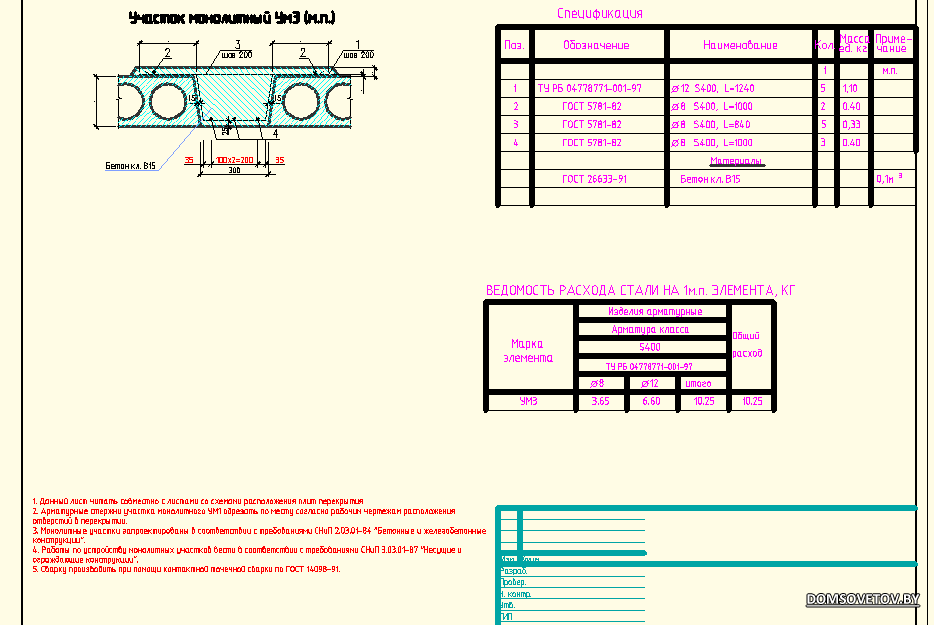

Вот еще один чертеж от Pavel_GGS
http://www.domsovetov.by/imagehostin...1fa7b9267e.png
polyzadumchivy 08.12.2013 16:58
purler, мы про разное говорим. тут чертеж для монолита, опирающегося исключительно на утки. Prosto сделал еще заход участка на вертикальные стены с заводом арматуры. я себе делал участок вообще без уток, т.к. заводил на вертикальные стены по всей ширине опирания (там без трубы).
---------- Сообщение добавлено в 15:58 ---------- Предыдущее было в 15:54 ----------
http://www.domsovetov.by/imagehostin...46d0128f33.jpg
purler 08.12.2013 19:31
polyzadumchivy, Если от края до края замонолитить то тут просто по типу балки. там совсем просто. там и утки не нужны. Но если проходит труба между плит, то опирания не будет с этой стороны. Вот там и нужны все эти сложности по которым я чертежи и выкладывал.
polyzadumchivy 08.12.2013 20:01
purler, ну так как раз у Prosto смешанный вариант - по краям оперты арматуры плюс утки

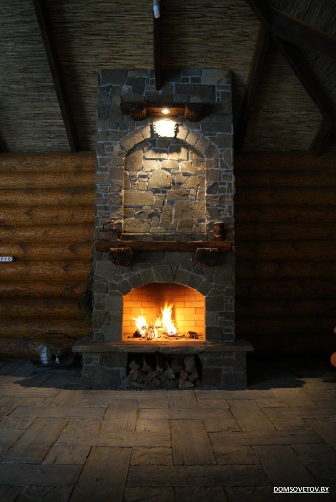

GIM 11.12.2013 22:27
Камин,не самый простой но один из приятных.Редко попадаются такие формы,поэтому и вдвойне приятно за проделанную работу.
http://www.domsovetov.by/imagehostin...8ad4297e30.jpghttp://www.domsovetov.by/imagehostin...8ad65952c9.jpg

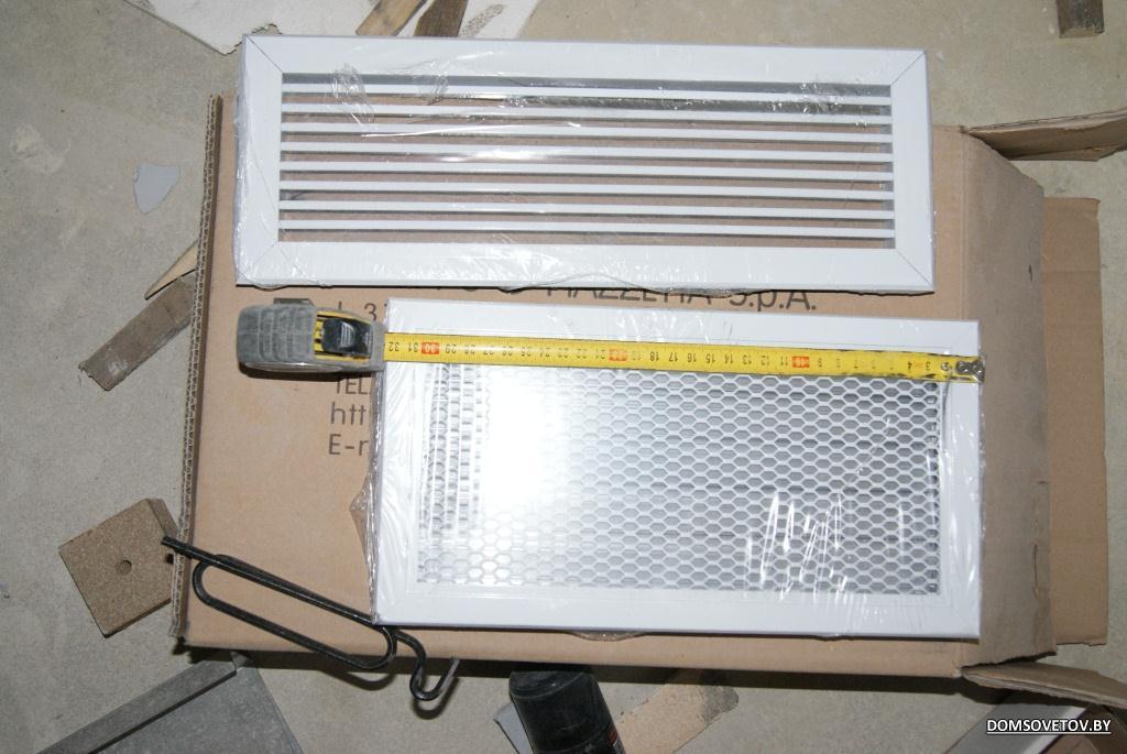

Из проблем-очень ограничено пространство,а посему с компоновкой надо чесать репу, и размещение решёток(формы овальные-решётки плоские)

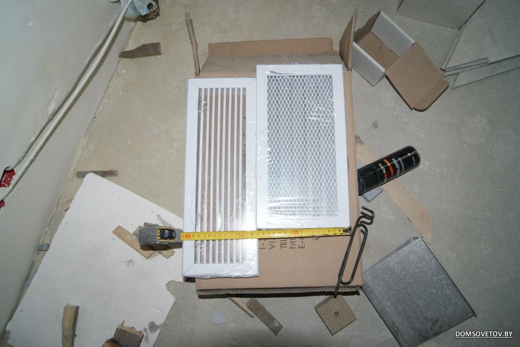

Предвижу вопросы по поводу верхних решеток (в декампрессионной камере), хозяева их покупали сами, в Польше, на вопрос почему такие большие, сказали что меньше не было (которые им понравились). Когда я пришел топку только-только растопили. Дверь слегка приоткрыта, из-за этого керамот был немного черным (нужная температура в камере сгорания достигнута не была).
