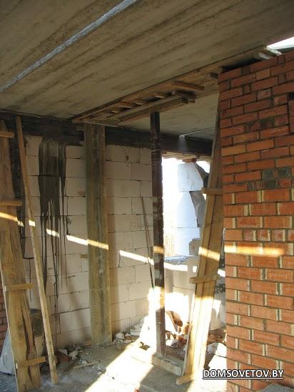

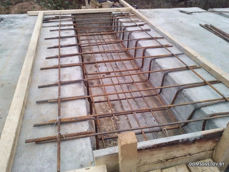

Довязали арматуру на монолитный кусок между плит. Гибочный станок оказался хиловат и 12-ю арматуру пришлось помучаться чтоб согнуть. Снизу укрепили металлическим столбиком и основательно подклинили его. Заливку бетона должен выдержать.
Г-образный монолитный кусочек между плит тоже почти готов, как всегда чуток не довязал арматуру и фотографировать было уже совсем поздно.
Широкий кусок шириной метр, получится плащадка над лестницей и там где узкая часть - 30 сантиметров будут ступени начинаться.

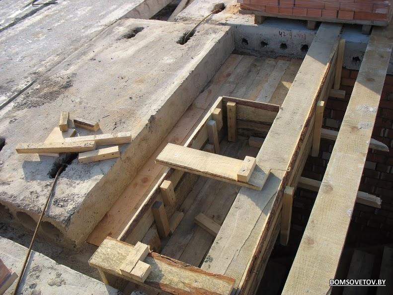

Фото опалубки. Стропилины положили чтоб удобней было выставлять опулубку, а то страшновато, до подвала лететь высоко. К одной стропилине потом и доски опалубки прикрутили.
