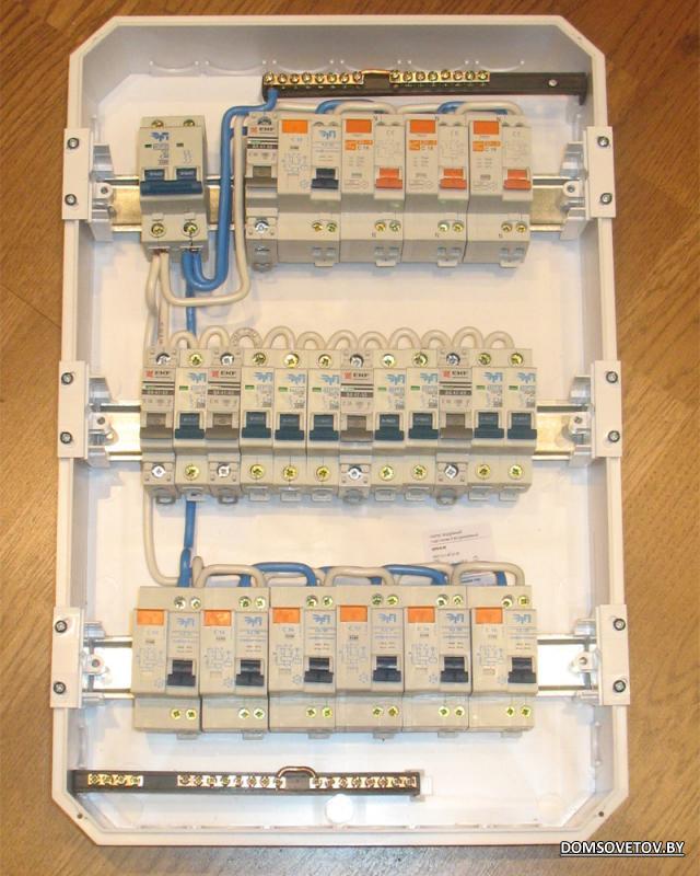

Nick_Shl 08.02.2015 01:11

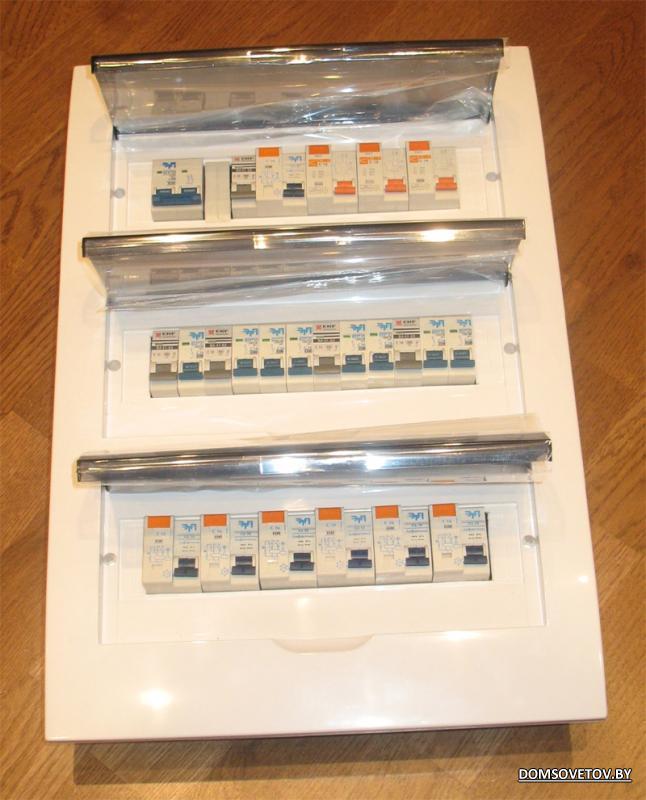

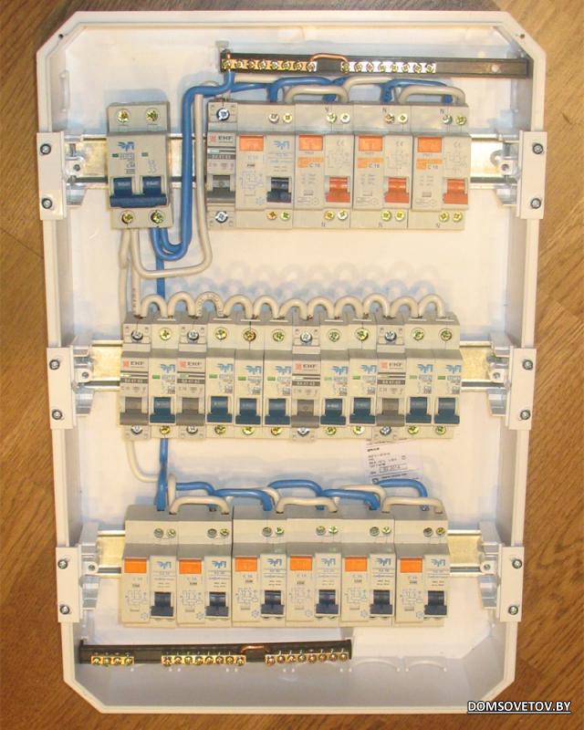

Собрал братику щиток в квартиру:
http://www.domsovetov.by/imagehostin...68d1eb1072.jpghttp://www.domsovetov.by/imagehostin...68d2da29af.jpghttp://www.domsovetov.by/imagehostin...68d3b3a983.jpg

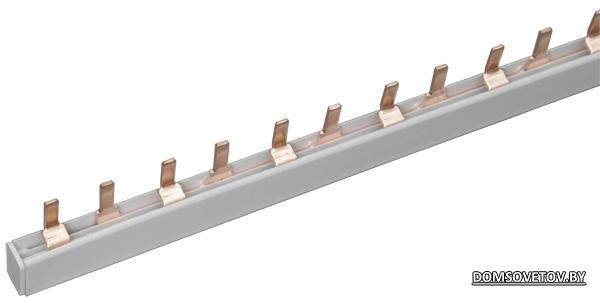

Славка 08.02.2015 11:04
Nick_Shl, а чего шинку не поставили вместо проводов? Была бы цельная и мучаться со скобами не нужно было бы.
http://www.domsovetov.by/imagehostin...7187c67986.jpg

Nick_Shl 08.02.2015 18:46
Сообщение от Славка (Сообщение 215897)
Покупали в магазине, и 10-амперные ЭТП были только с характеристикой D. Пришлось взять автоматы EKF, а у низ немного зажим смещен вверх. Да и про шину я поздно подумал...
А вообще надо было все покупать в ЭлектроТехПроме - ЭТП это типа их бренд. Автоматы купили в магазине, а вот диффавтоматы брал у них. Так у них они раза в два дешевле, чем в магазине - 50-60 тыс. за штуку(в зависимости от ампеража - у нас на 10 и 16 А).
Намаялся я со сборкой - взял одножильный 10 кв.мм. провод. В диффавтомат не лезет - пришлось молотком плющить. В обычные что бы контакт получше был - тоже... в общем надо брать многожильный, наконечники и спец. инструмент. А если надо сделать подобие шинки, тогда суем нужное количество проводов в один большой наконечник и обжимаем.
Сообщение от sergN (Сообщение 215906)
фига себе автоматов насовал..
1) Вводной 40 А(хотел поставить УЗО на 300ма - не нашел). Сигнализация(10А). Кухня свет(10А), кухня духовка, розетки, теплый пол(3x16А).
2) Коридор свет(10А), коридор розетки(16А). Гостиная свет(10А), гостиная розетки(2x16А), гостиная кондиционер(16А). Детская свет(10А), детская розетки(2x16А). Спальня свет(10А), спальня розетки(16А), спальня кондиционер(16А).
3) Ванная свет(10А), ванная бойлер(16А), ванная розетки+теплый пол(16А). Санузел свет(10А), санузел стиралка + полотенцесушитель(16А), сушилка + теплый пол(16А).
Как-то так.

Korvet068 08.02.2015 19:12
Сообщение от Nick_Shl (Сообщение 215924)
ванная бойлер(16А),
Ему за глаза 10А
Nick_Shl 08.02.2015 19:22
Korvet068, бойлеры Ariston прямоугольные - до 2,5 кВт в режиме быстрого нагрева.
майкл 09.02.2015 11:46
Сообщение от Nick_Shl (Сообщение 215893)
За что ж вы так с братом-то поступили? ЭТП - откровеннейшее шило, а почему в детской и гостиной аж по две розеточные группы? Освещение на всю квартиру на 2-3 группы разбить можно было и купить нормальные автоматы в меньшем количестве
---------- Сообщение добавлено в 12:46 ---------- Предыдущее было в 12:43 ----------
Сообщение от lёwa (Сообщение 215907)
сейчас всё больше и больше набирает популярность устройство электро-разводки по стяжке пола. я тоже об этом думаю.
есть бухта трубы ПНД 150 метров , Ф-25 мм. такие закладывают в монолитное перекрытие, а потом по ним протягивают провода.вопрос возник -- если я проложу эти трубы прямо по грунту , а потом залью черновую стяжку? или лучше сначала стяжку -- а потом трубы??. на черновой стяжке планирую положить ПЕНОПЛЕКС 10-ка, ну а дальше тёплый водяной пол....
может кто-нибудь делал себе ? поделитесь опытом. где коробки распределительные расположить и т.д и т.п.
Я делал - в монолитном строительстве это имеет смысл, в индивидуальном обычно по черновой стяжке укладываются трубы уже с кабелем внутри, но прокладывать надо с учетом того, чтоб они не мешали другим коммуникациям потом. распредкоробок в таком случае можно вообще не делать
serega 09.02.2015 11:49
Сколько комнат в квартирке? Неуж то отдельный автомат на каждую розетку и лампочку?
Nick_Shl 09.02.2015 12:06
Сообщение от майкл (Сообщение 215992)
Конкретнее? Шило в плане плохого пластика и не презентабельного вида? Или в плане не срабатывания? Или в плане срабатывания но один раз и менять?
Ну там не совсем детская - там на стенке 4 группы по 3 розетки, вот решили два провода кинуть.
В гостиной так удобнее. А раз подводить к щитку два провода, то почему бы не поставить 2 автомата? Тем более, что они по 1$ :D
Ага... а еще можно было поставить один автомат на всю квартиру, зато какой :D
Все равно получится лучше чем было - стояли 3 дифа на 16А(верхний ряд, с красненьким рычажком), провод 1.5 кв, который на самом деле 1.3 кв и все на скрутках.
Сообщение от serega (Сообщение 215994)
Я же все расписал куда что :)
Korvet068 09.02.2015 12:48
Сообщение от Nick_Shl (Сообщение 215997)
Любопытно будет прочесть после "осени когда перечитают цыплят", каково было монтировать этот щиток в стену и особенно вводить в него все кабели
Nick_Shl 09.02.2015 13:46
Сообщение от Korvet068 (Сообщение 216001)
В стену засунули неплохо... только не складываются у меня как-то отношения с гипсом... то густо, то быстро твердеет, то жидко... короче хз. Лучше бы на монтажную пену запенили... но пистолета нет, а бытовую банку открывать пока не хотелось - надо еще по перегородкам всем будет сверху пройтись.
Провода там нормально вводятся - сверху полно отверстий, за DIN-рейками достаточно место, что бы все провода провести.
