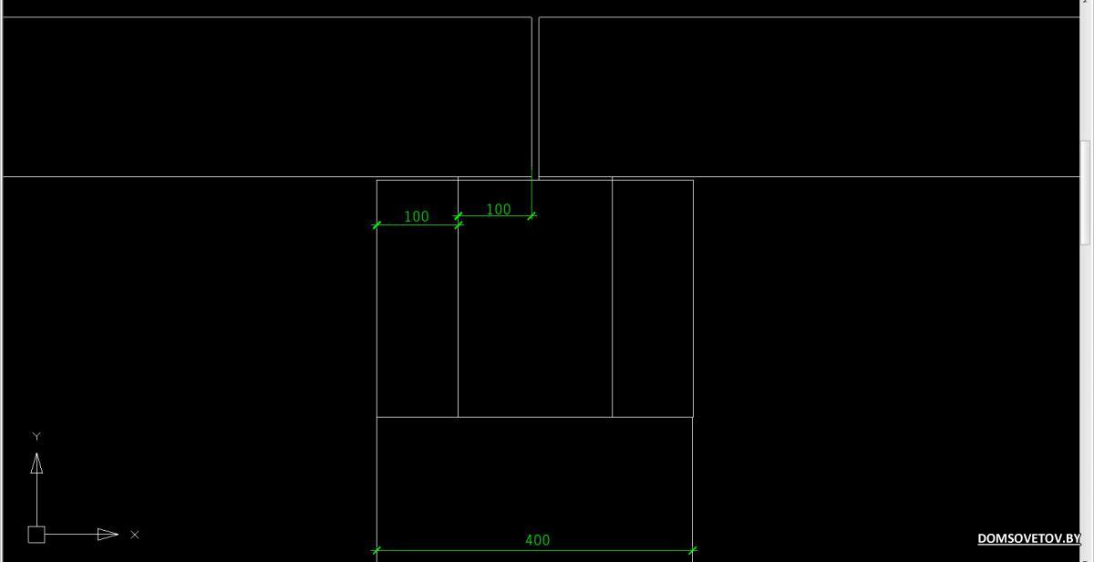

kot-17, а нельзя ли купить блоки 10 см? Тогда выкладываете ряд снаружи, ряд внутри и получить 20 см для армопояса?

Nick_Shl, конкретно с 10-сантиметровыми блоками будут "те же яйца только сбоку". Постарался отобразить на рисунке - опираться плита будет на те же 10 см. Если использовать 6 см перегородку, опора увеличивается до 14 см.
Да, вот только.... на море были? Волна прошла, наступаем на песок, давим и вода начинает "высыхать". Давление не идет строго вниз - оно распределяется поясом. Для этого он и сделан.

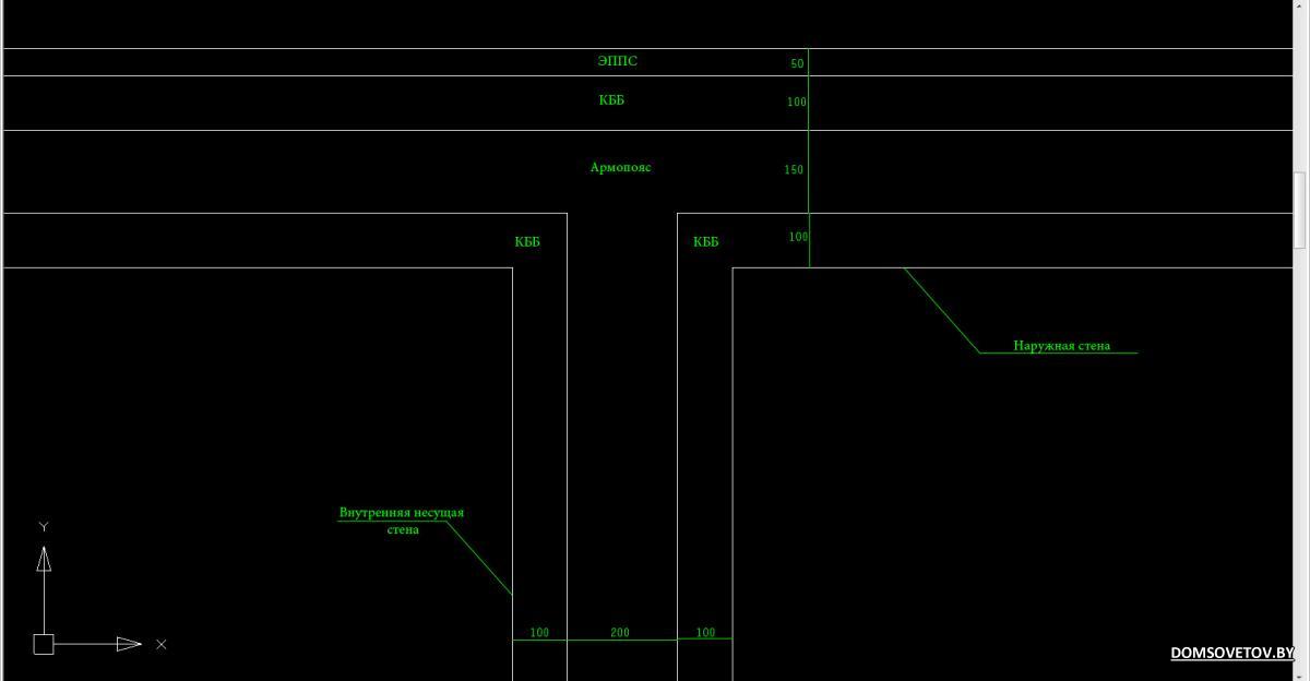

Лотковые блоки... большого смысла их использовать нет, тем более такие. Хотя можно выломать внутренние перегородки и с внешней стороны закинуть пенополистирол.
Я так понимаю, Вы имеете в виду сделать так? Только я ЭППС наружу положил, а не в опалубку внешним слоем
Примерно так. Внутреннюю несущую КББ можно не выкладывать, а сделать опалубку из доски - ей утепление не нужно :)
А почему ЭППС снаружи? Мне кажется внутри лучше, т.к. снаружи будет однородная стена из КББ - никаких проблем с отделкой не будет. Да и пенополистирол внутри защищен от ультрафиолета на время стройки(пока дом без внешней отделки).
Мне кажется так правильнее, хотя бы с той точки зрения, что точка росы будет попадать скорее всего во внешний КББ, а не в монолитный пояс (хотя на внешней стене это не сильно важно). Но это не принципиальная позиция :) если местные эксперты скажут, что правильно и так и так - соглашусь.
