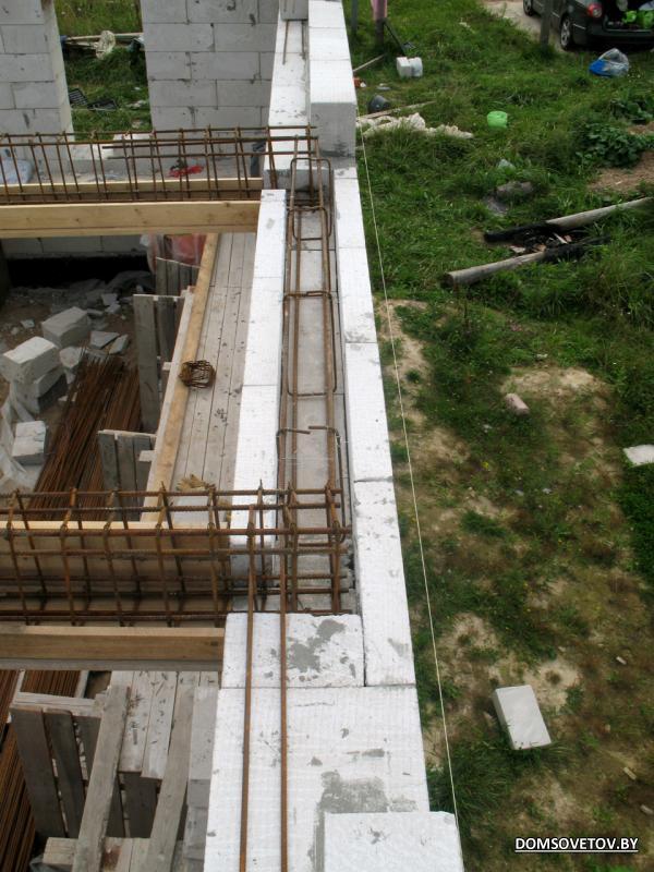

Балки приняли уже законченный вид(только осталось проставки под арматуру поставить и подпорки опалубки):
http://www.domsovetov.by/imagehostin...218f4e6f89.jpg

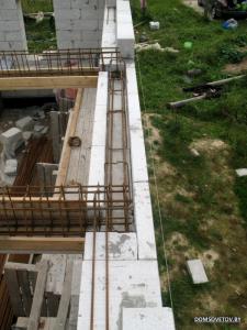

Сопряжение узкой балки и широкой:
http://www.domsovetov.by/imagehostin...2191fa1d8f.jpg
А это та часть, которая по началу вызвала "недовольство" Юры :)
http://www.domsovetov.by/imagehostin...2193426c8a.jpg

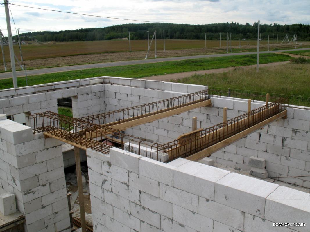

Вид на балки с другой стороны:
http://www.domsovetov.by/imagehostin...2195c04d1e.jpg
Подумал и решил: положу на них одну плиту 1,5 метра, а остальное долью когда буду делать лестницу - так остается возможность потом поигратся соотношением лестница/площадка(хотя и 1,5 метра отмеренные рулеткой выглядят не плохо :))

Главное хорошо провибрировать бетон внутри балки, чтобы заполнил весь объем. С учетом такого кол-ва арматуры будет проблемно - обратите на это внимание.

А вот вибратора как раз-таки нету... попробую перфоратором(1,5 кВт) в режиме удара через опалубку снизу.
А заливать как? Все сразу? А выдержит ли опалубка(снизу будет 3-4 подпорки)?
Объем балки 2*4*43 = 344 литров. Если взять, что литр бетона весит 2.5 кг, то вес получается 860 кг...
Понимаю, что сразу залить лучше, но если залить половину, а на следующий день вторую, то первая половина к моменту заливки второй уже затвердеет...
Dobrinia 01.09.2014 00:20
Сообщение от Nick_Shl (Сообщение 198220)
Заливать только за один раз.
Причем не более 1-2 часов по нормам между подачами бетона.
Если вы зальете за несколько раз то получите холодный шов!
Ставте больше подпорок, укрепляйте сильнее опалубку....
Люди по 2-3 куба в день мешают... ваш 1 куб думаю без проблем можно замешать !
