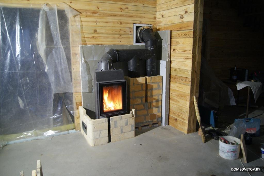

GIM 20.02.2015 00:44
Строим маленький большой камин печь
http://www.domsovetov.by/imagehostin...65917e5f6c.jpg

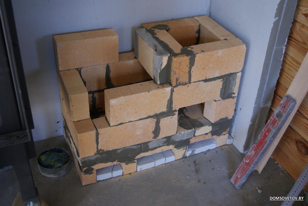

GIM 20.02.2015 10:15
Сообщение от sergN (Сообщение 217366)
штаны заводские-металл..или по-другому
(я про "щиток")
http://www.domsovetov.by/imagehostin...6df1362420.jpg

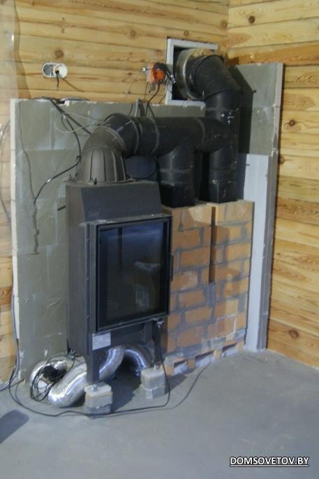

GIM 24.02.2015 21:49
Обрастаем паутиной
http://www.domsovetov.by/imagehostin...cc790d3a24.jpg
