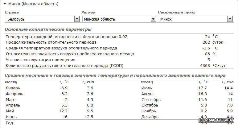

Lobzik 02.03.2016 18:44
Сообщение от Dobrinia (Сообщение 254484)
Средняя температура воздуха за зимний сезон составила -1.5°С. Теплыми были все три месяца сезона. Эта зима вошла в пятерку самых теплых зим и заняла 5 место в ранжированном ряду наблюдений (от наиболее теплого к наиболее холодному) с 1945 года.
среднюю за отопительный посмотрите... тогда в ваших подсчетах нужно брать не 190 дней, а 90 :)

Dobrinia 02.03.2016 20:03
@Lobzik,
по вашему скриншоту:
Температура холодной пятидневки с обеспеченностью 0.92 -24 ˚С
Продолжительность отопительного периода 202 суток
Средняя температура воздуха отопительного периода -1.6 ˚С
но тут от зимы зависит, полагаться что через 5 лет не будет холодов не стану...
Lobzik 02.03.2016 20:50
Сообщение от Dobrinia (Сообщение 254510)
@Lobzik,
так я по такой t и считал. еще насколько помню тут средняя отопительная еще советского периода т.е. нет зим 2000-х годов, а так была бы средняя поменьше(только российские данные обновлены).
