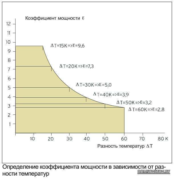

Краткие основы для понимания принципа работы ТН и его характеристик:
Главный и всех интересующий параметр:
COP (КОП) -> Коэффициент мощности ε представляет собой отношение тепло-производительности к затраченной электрической мощности.
Он показывает во сколько раз ТН отдает больше тепла чем потребляет электроэнергии. Зависит от конструкции ТН, источника тепла и температуры в системе отопления.
Вот наглядный график из букваря Vaillant:
Следовательно, наибольшая выгода использования ТН достигается именно при низкой температуре теплоносителя в СО (теплые полы, теплые стены, фанкойлы)

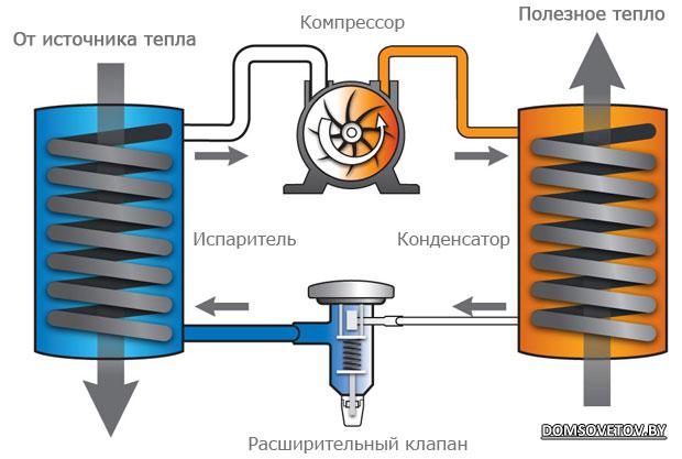

Простейший тепловой насос:
Состав:
- Компрессор
- Конденсатор
- Испаритель
- Дроссель(клапан ТРВ)
Делать можно не только из кондиционера... варианты есть разные. Главное что бы компрессор работал максимально эффективно и переносил наибольшее количество тепла.
