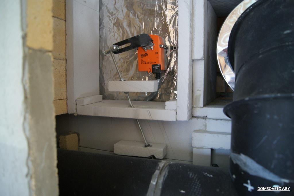

Блок управления приладил,молодец. Куда нам до тебя.

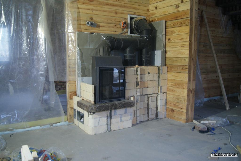

GIM 25.02.2015 22:17
Дальше будет проще
http://www.domsovetov.by/imagehostin...e1fb5a6859.jpg

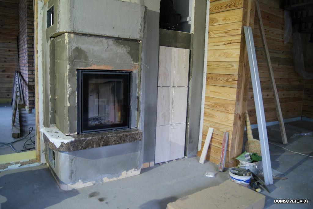

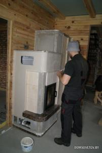

В погоне за красотой
http://www.domsovetov.by/imagehostin...75c5517821.jpghttp://www.domsovetov.by/imagehostin...75c83944e0.jpg
http://www.domsovetov.by/imagehostin...75cc3c9f77.jpghttp://www.domsovetov.by/imagehostin...75ce145dc4.jpg

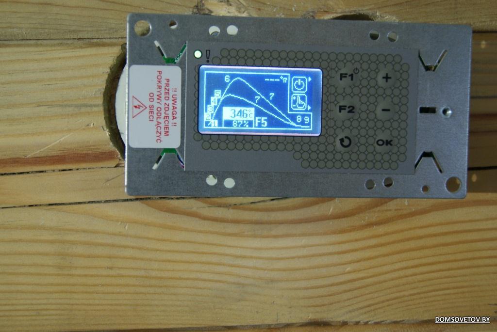

nordkamin 04.03.2015 22:50
Gim, эта автоматика для аккумуляционных каминов. Я так понимаю вчера вы про нее писали. У нее кстати тоже можно выставить ограничение температуры горения.

GIM 04.03.2015 23:32
Сообщение от nordkamin (Сообщение 218735)
Я писал вообще про автоматику для конвекционных каминов а эта что на фото просто более навёрнутая а принцип работы у них один и тот же-по кривой горения.Что значит выставить температуру горения?Опять двадцать пять.Невозможно при помощи автоматики выставить какую то Т и поддерживать её на одном уровне.

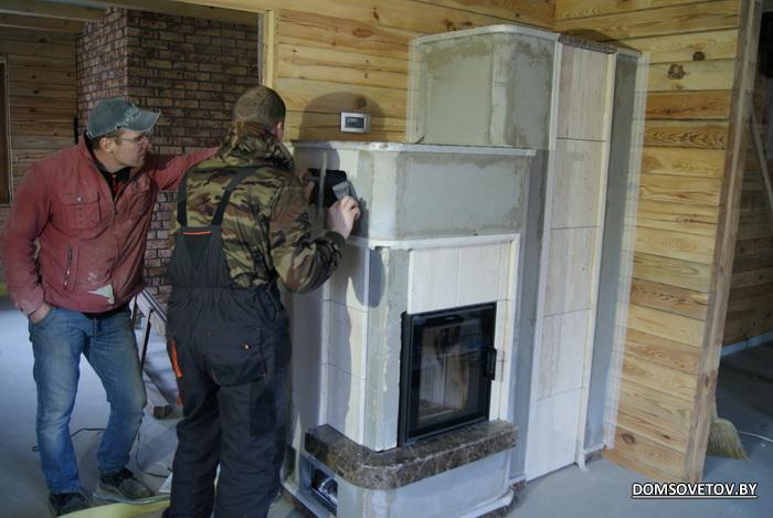

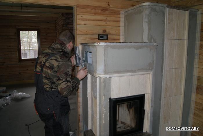

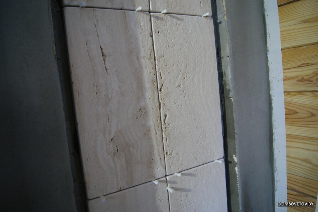

ОИК-4 12.03.2015 23:12
Прошел мастер-класс по нанесению декоративных штукатурок на теплоёмких каминах и печах с отработкой практических навыков.
