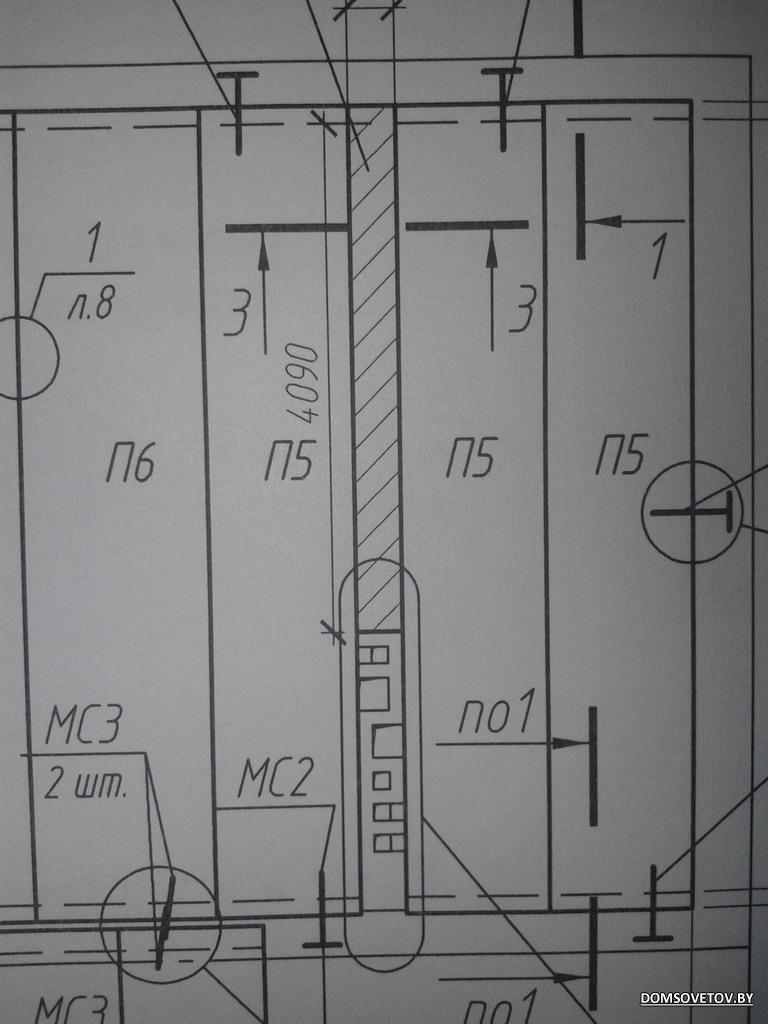

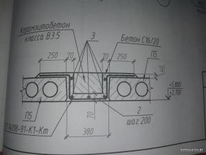

надо замонолитить участок, который на первом фото заштрихован. Опирается одним концом на стену ленточного фундамента, другим - на кирпичный столб 380х380, внутри которого бетон с вертикальной арматурой, кладка каждые три ряда армирующей сеткой перекрыты, в общем, хороший столб. наверху столба - будут два швеллера 20, лежать в другую сторону, т.е. под опиранием монолитного участка только концы. Думаю положить швеллеры и конец замонолитить тоже. В чем собственно вопрос - на втором фото - вариант решения этого участка, предложенный по проекту. Вот эти самые гуси или как их там (поперечная арматура) - каждые 200 мм. Плюс дурацкая схема с керамзитобетоном. Как думаете, если отказаться от этих гусей и сделать продольное армирование цельными кусками арматуры, будет ли нормально? плюс везде тяжелый бетон сделать. Соседние плиты - петлевые (не максроты) 6600 мм, 8 класс по нагрузке http://www.domsovetov.by/imagehostin...33c59a30e0.jpg

По мне, так проектное решение вполне сносное. Тяжелый бетон, в таком объеме, пожалуй, можно заменить на керамзитобетон - не думаю, что в таких размерах получится толковый ж/б лоток... Плиты с круглыми углублениями по боковой стороне?
К слову, вес участочка будет под тонну... Надо бы не только на плиты все это ложить.

polyzadumchivy дело говорит
убрать горизонтальные ряды второй и предпоследний ( все равно откуда считать :) ) и загнать их в нижний и верхний.
да и вертикальные стержни не нужны если нет подвала ( даже если он и есть при определенных условиях). верхний слой и так так можно втопить сверху при бетонировании или привязать к шпилькам опалубки.

Плиты да, сбоку круглые углубления. Это значит, что даже если я откажусь от гусей, все-равно будет вес передаваться в большей степени на боковые плиты? Ну оно вроде и так не все на плиты кладется - одна короткая сторона на стену фундамента, другая - на столб. Основной вопрос, который меня мучает - нужны ли гуси. Уж больно много с ними гемора. А про бетон - если полностью делать перемычку из керамзитобетона - нормально ли будет? Лоток я хрен вылью. Или все из тяжелого лить или из керамзита. Еще возникла безумная идея вставить в центр пару труб картонных, чтобы типа пустотная плита вышла :)

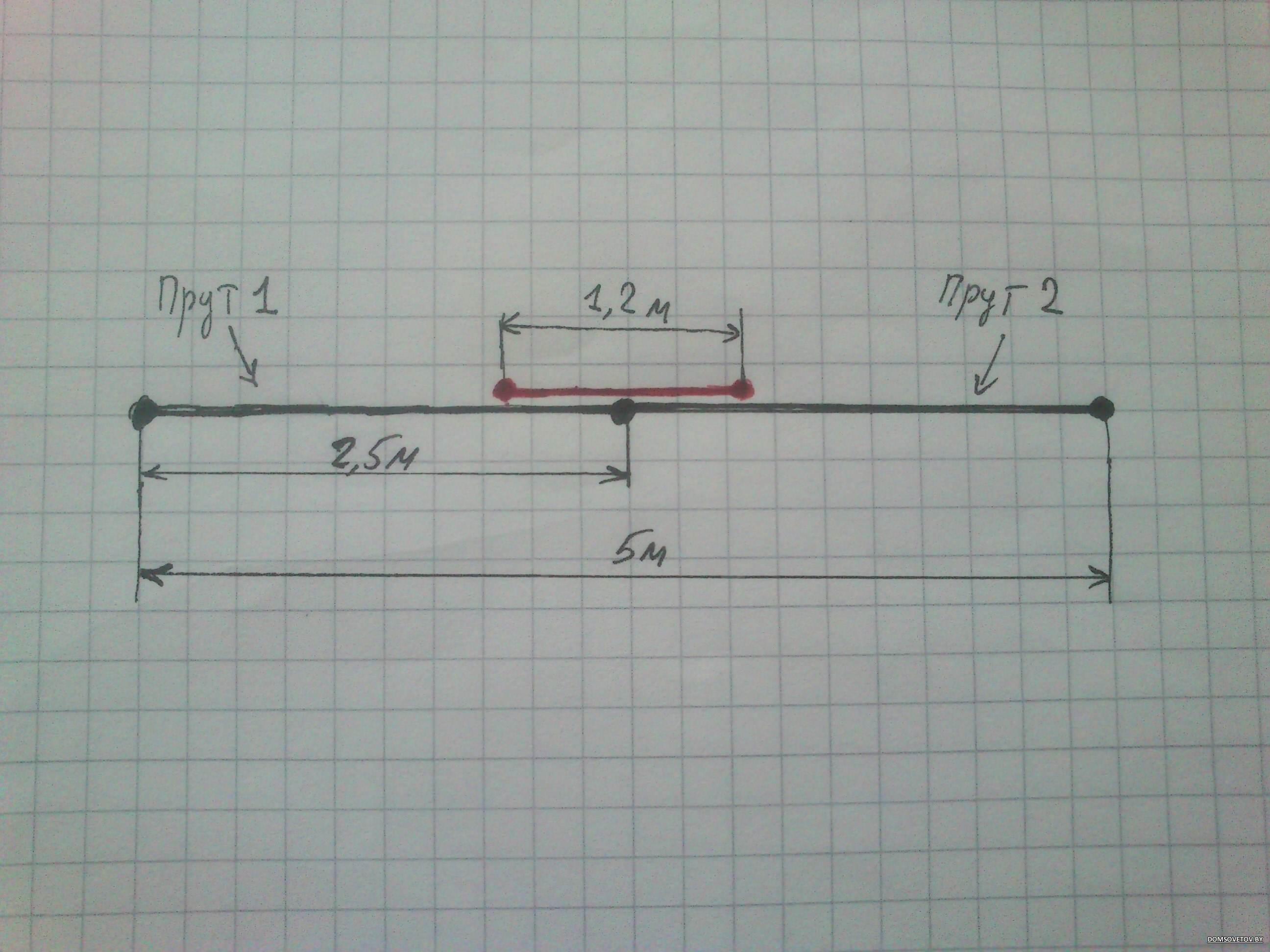

Нужно связать каркас для фундамента по польскому проекту длинной 5м, в наличии есть пруты по 2.5м
Подскажите:
1) можно ли пруты стыковать, а сверху их делать перехлест прутом 1.2м (по 50d в каждую сторону).
2) Стыки в одном месте в каркасе допускается делать или их надо разносить по длине?
http://www.domsovetov.by/imagehostin...75c4816e8b.jpg
lexarum 23.08.2013 19:15
de mon
1. да можно
2. нетнельзя

Pavel_GGS, а с гусями мне как быть? делать их или нет? почитал на ихдоме советы от 2010 года, там ты говорил что если плиты примыкающие менее 6 метров, то можно без гусей. А тут получается плиты длиннее, а перемычка короче. Плюс эта заморочка с лотком из тяжелого бетона и керамзитом по проекту. Может бросить по низу 4 прута 16, а по верху десятки какой и залить все тяжелым? Единственно смутил вопрос Семихода про боковые заглубления выступы на примыкающих плитах. Действительно ведь будет и по сторонам опирание за счет этого и за счет формы плит (расширение книзу). Или это не страшно?
de_Mon 23.08.2013 22:08
Сообщение от lexarum (Сообщение 154014)
de mon
1. да можно
2. нетнельзя
Спасибо понял.
Возник еще один вопрос, выше в данной теме Pavel_GGS писал, что в одном месте допускается делать 50% стыков, а на какую минимальную длину надо разносить стыки и какие 2 нитки в каркасе лучше стыковать в одном месте?
Например:
1) В каркасе 4 нитки, стыкую в одном месте 2 верхние нитки, через x-см. 2 нижние.
2) Стыкую в одном месте 2 боковые нитки, через х-см. другие 2 боковые.
Спецы подскажите, как грамотней сделать.

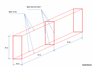

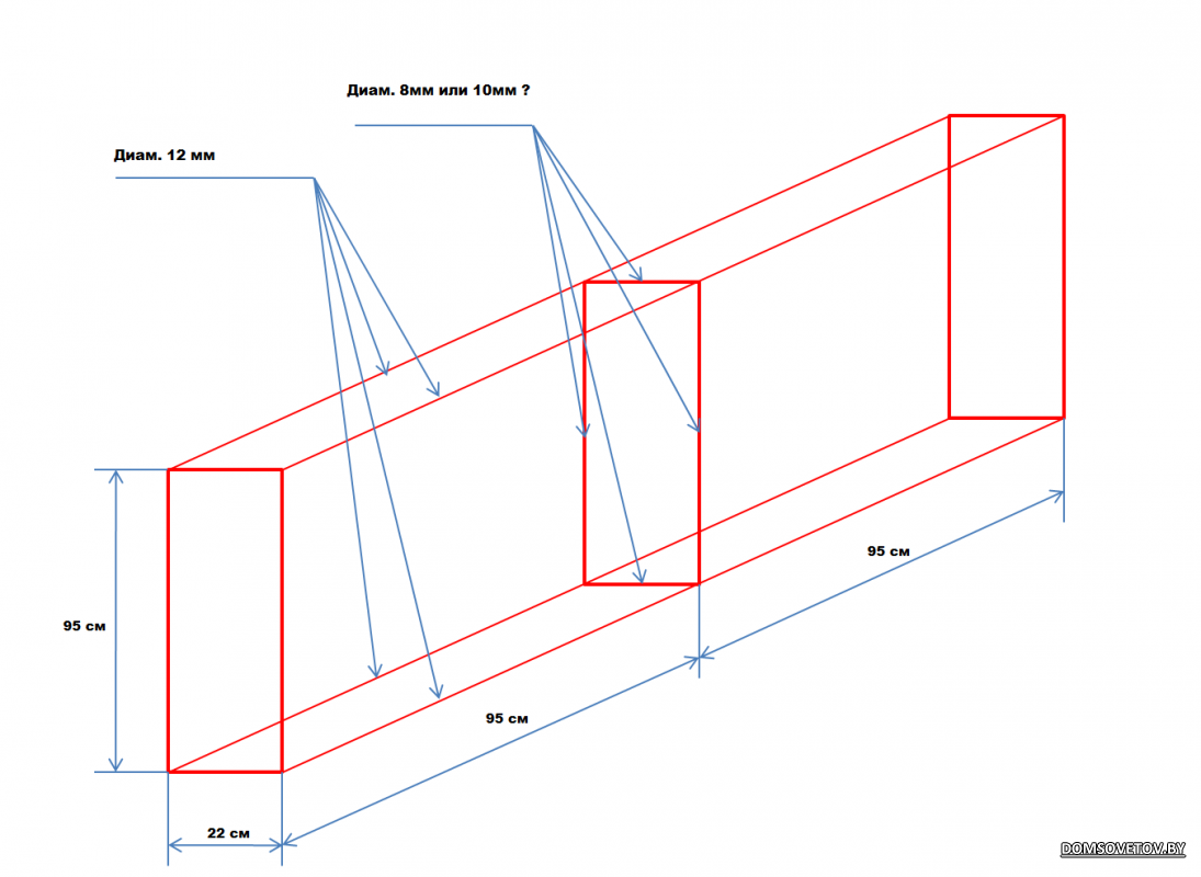

Планирую устройство ленточного фундамента. Грунт - песок, местами немножко глина попадается. Лить собираюсь миксерами в траншею 1.1 м в глубину и 0.15 м сверху в опалубку, ширина ленты под наружные и внутренние несущие стены 0.3 м. Далее цоколь 3 ряда блоков дэмлер ( 0.6 м высотой). Стены из г/с блоков 300 мм с последующим утеплением, крыша 4 скатная вальма, покрытие - битумная черепица.
Подскажите достаточное ли армирование на указанной схемке, можно ли использовать вертикальную и поперечную арматуру диам. 8 мм?
Можно ли ставить каркас на куски полнотелого керамического кирпича, уложенного по дну траншеи?http://www.domsovetov.by/imagehostin...f2202a9707.png
