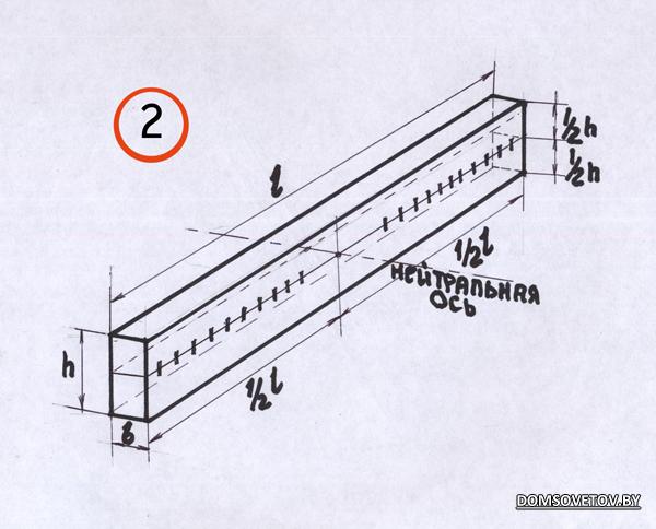

По этому поводу ,я так и не вкурил ,как расчитать расстояние от площади сечения
до нейтральной оси.Долго искал гдеЙТо эта ось находится потом доперло ,если я
правильно понял,это место где сдвижка балок относительно друг друга ровна нулю
- это центр балки и направлена она поперек балки.Ну типа,как я наМУЛЮвал на второй
картинке.
http://www.domsovetov.by/imagehostin...bfde190f37.jpg

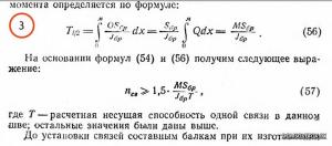

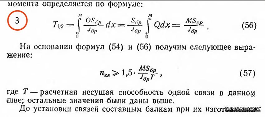

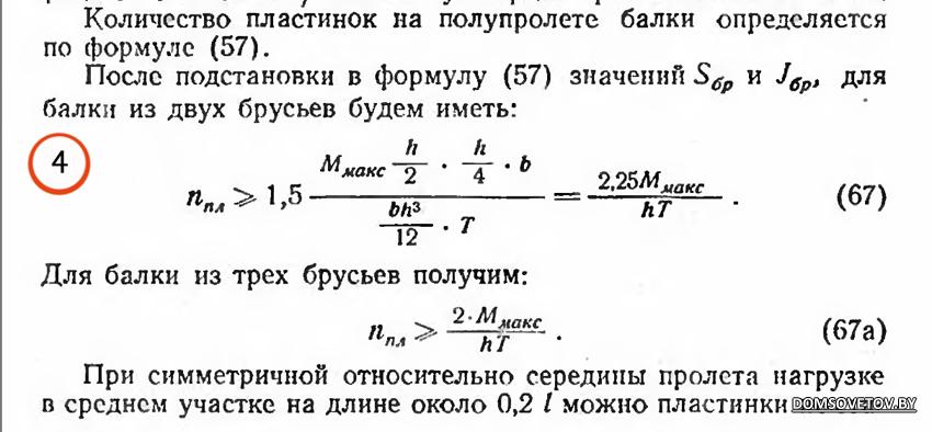

Из книги на которую Вы дали ссылку, формулы вот так раскладываются(мне кажется,
как то немного по другому(?)) (на 3 и 4 картинках)
http://www.domsovetov.by/imagehostin...bfe8164e23.jpg http://www.domsovetov.by/imagehostin...bfff1bc012.jpg

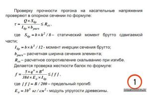

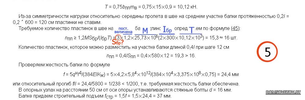

А в СНиПе формула немного другая и цифровое значение в ней совсем другое нежели в
книжных.(5я картинка)
http://www.domsovetov.by/imagehostin...c003b3282f.jpg
я тут промаркеровал цифровые величины в формуле буквенными выражениями.
Первая цифра "3" в формуле-это и есть Sбр ?
Кстати,заметил с в СНиПе попадаются опечатки в формулах даже(глаз да глаз
нужен),к примеру вместо знака"/" может стоять"*".Считаешь по написанному,а в
результате,какая то бяка получается,заменил * на / и результат совпал с ихнем.
Короче,ум в ракорячку - боюсь нае...сделать неправильно...
