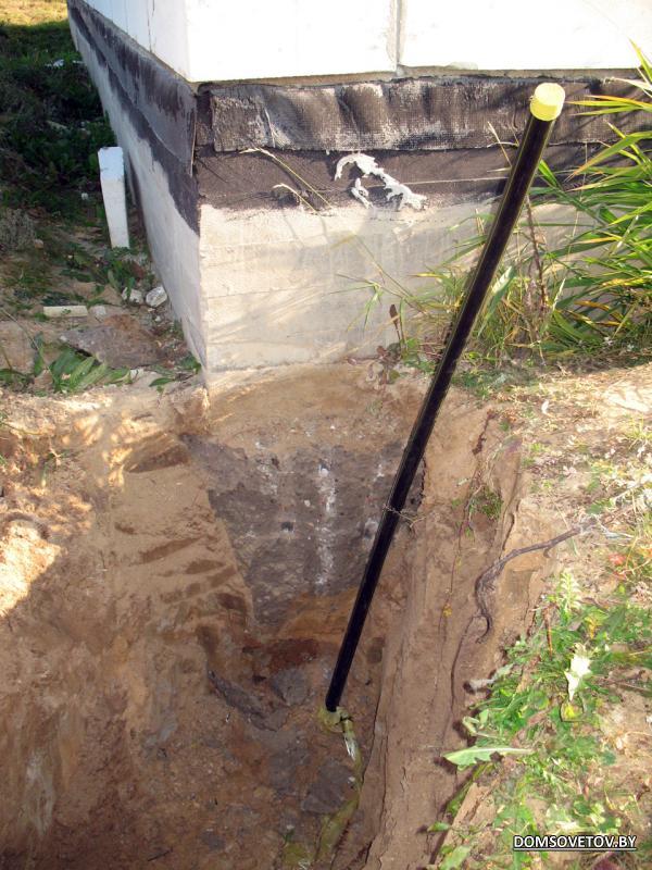

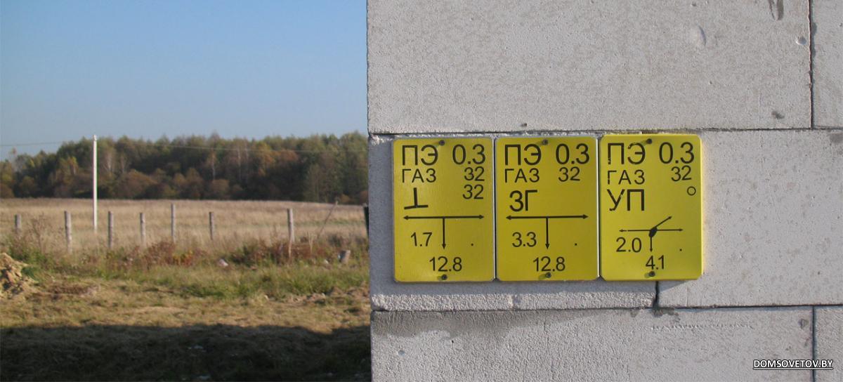

Nick_Shl 10.10.2014 14:18
http://www.domsovetov.by/imagehostin...7b24d36c12.jpg
http://www.domsovetov.by/imagehostin...7b2558230d.jpg
privatt 10.10.2014 15:00
А таблички-то зачем? Или их потом уберут после подключения? (у нас такого не встречал)
Nick_Shl 10.10.2014 15:03
Сообщение от privatt (Сообщение 201917)
Что бы знать где закопана труба.
vezunchik 10.10.2014 15:05
Сообщение от Nick_Shl (Сообщение 201919)
вроде на столбах обычно вешают... а как потом дом штукатурить, утеплять?
privatt 10.10.2014 15:07
Что бы знать где
Х-м, так она-же видна....
Nick_Shl 10.10.2014 15:12
Сообщение от vezunchik (Сообщение 201920)
http://www.mingas.by/download_files/....3-02-2008.pdf
6.4 Установка информационных табличек
Информационные таблички крепить на высоте от 1,5 до 1,8 м от земли до ее нижнего края на фасадах капитальных зданий и сооружениях, столбах осветительных опор и др. в вертикальном положении так, чтобы плоскость таблички была расположена перпендикулярно к оси газопровода. При отсутствии капитальных зданий, столбов осветительных опор и др. устанавливать привязочные знаки высотой от 1,5 до 1,8 м над уровнем земли до его нижнего края.
Снять и перевесить.
Сообщение от privatt (Сообщение 201923)
Виден выход. А остальное? Я сквозь землю смотреть не умею :D
