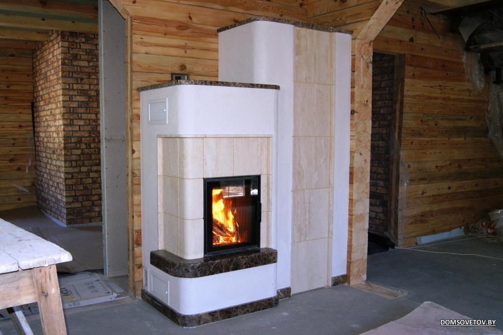

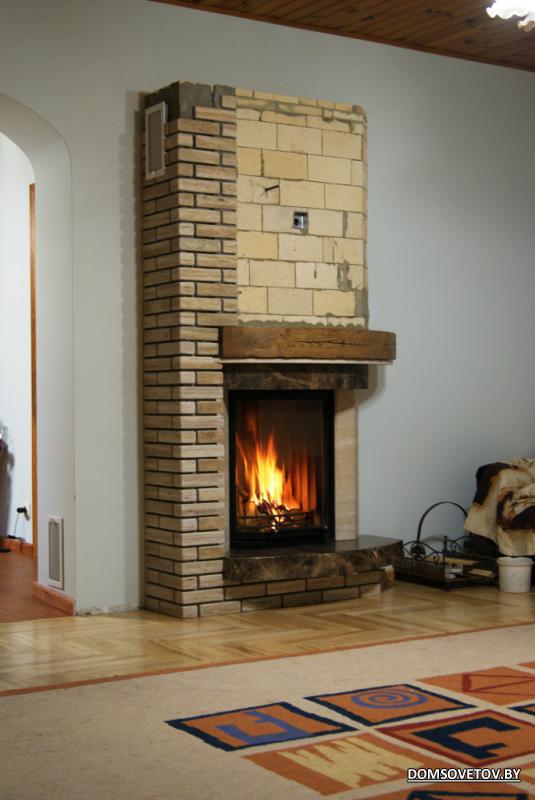

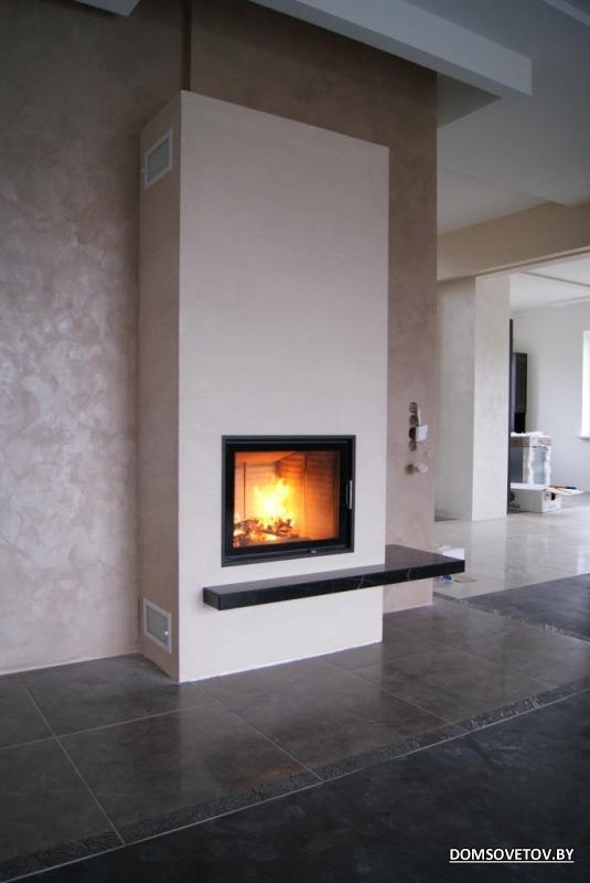

Теплоёмкий камин с дополнительным дымоходом и системой автоматики
http://www.domsovetov.by/imagehostin...bb50f2e3c4.jpg
http://www.domsovetov.by/imagehostin...bb52eb30ba.jpg
http://www.domsovetov.by/imagehostin...bb58831d40.jpg

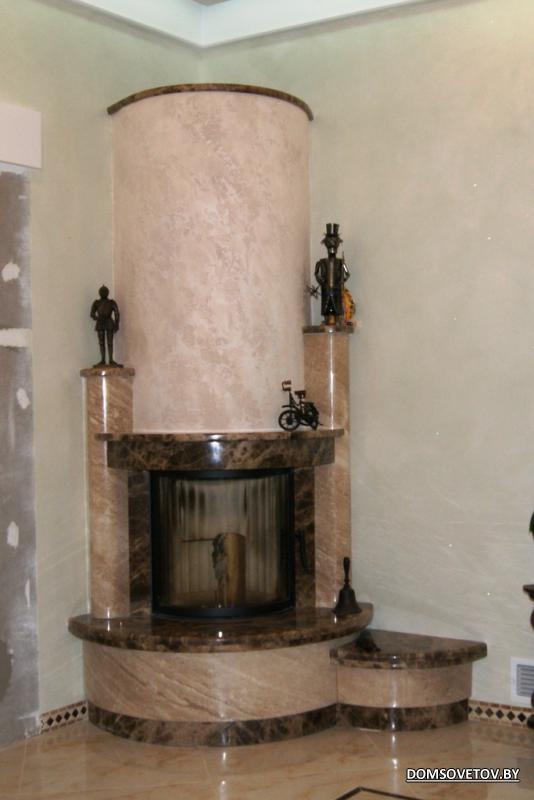

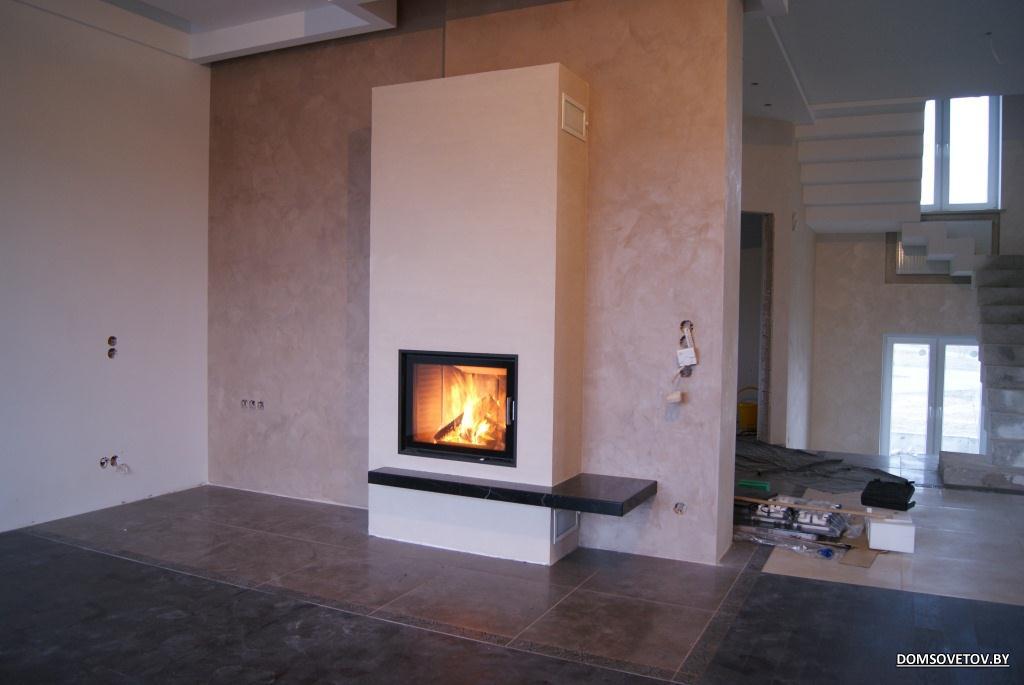

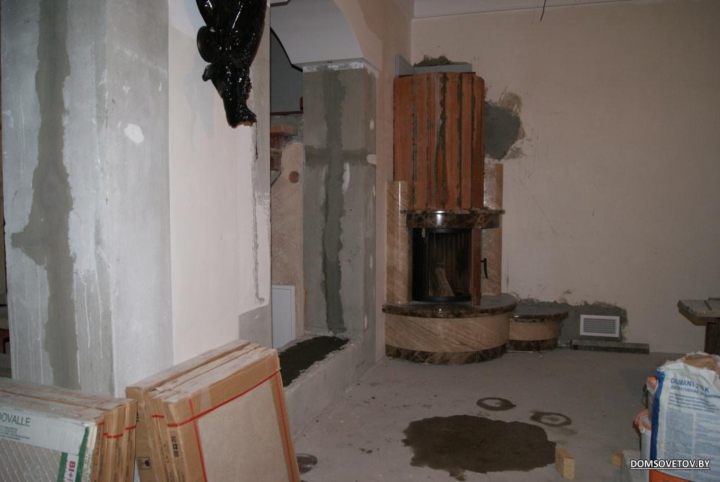

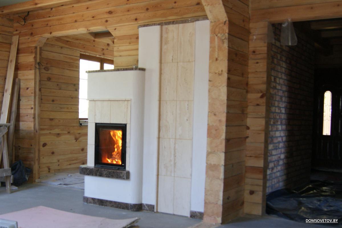

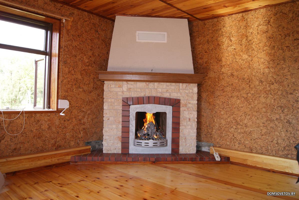

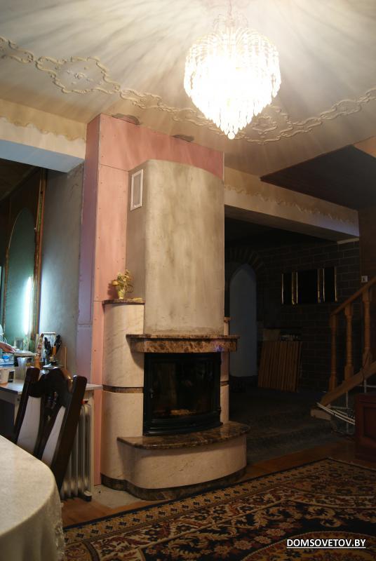

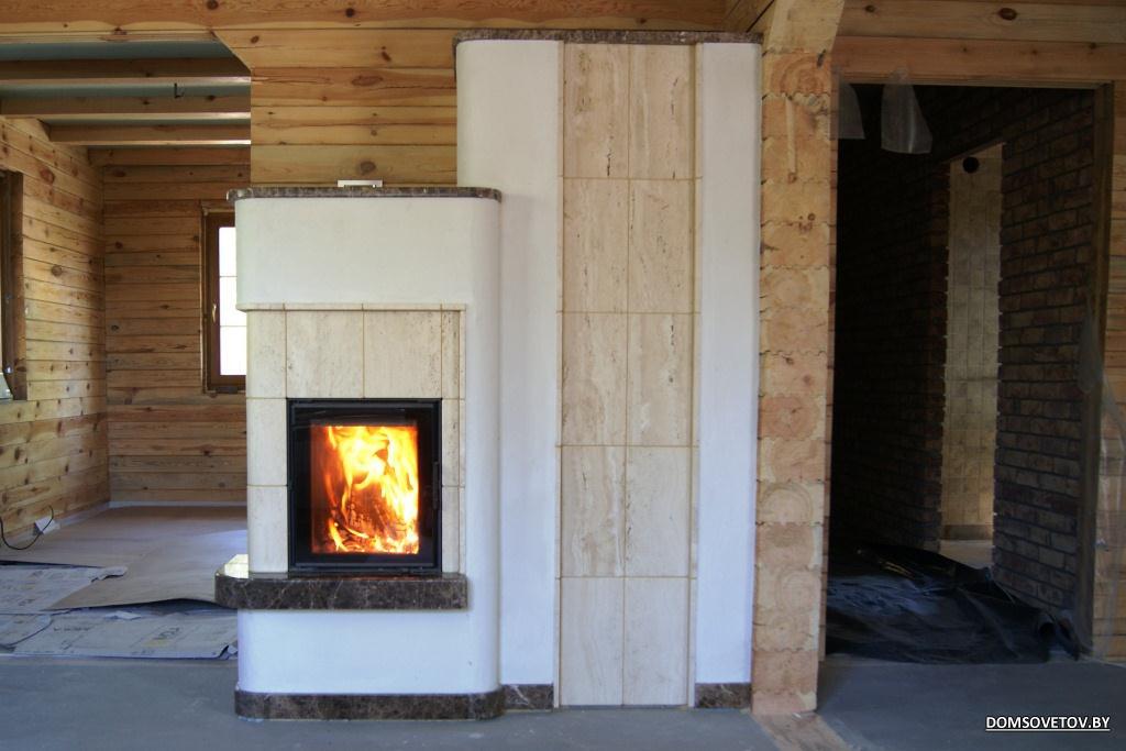

Теплоёмкий камин-это всё таки новомодное веяние или жизненная необходимость?Нужен ли камин в теплоёмком исполнении?
Есть несколько теплоёмких приборов ,разные по своей конструкции но одинаковые по сути.
http://www.domsovetov.by/imagehostin...7b5ed61005.jpghttp://www.domsovetov.by/imagehostin...7b64d06fa0.jpg
http://www.domsovetov.by/imagehostin...7b67b1dfaf.jpghttp://www.domsovetov.by/imagehostin...7b69eca1f3.jpg
http://www.domsovetov.by/imagehostin...7b6faeb651.jpghttp://www.domsovetov.by/imagehostin...7b775c3329.jpg

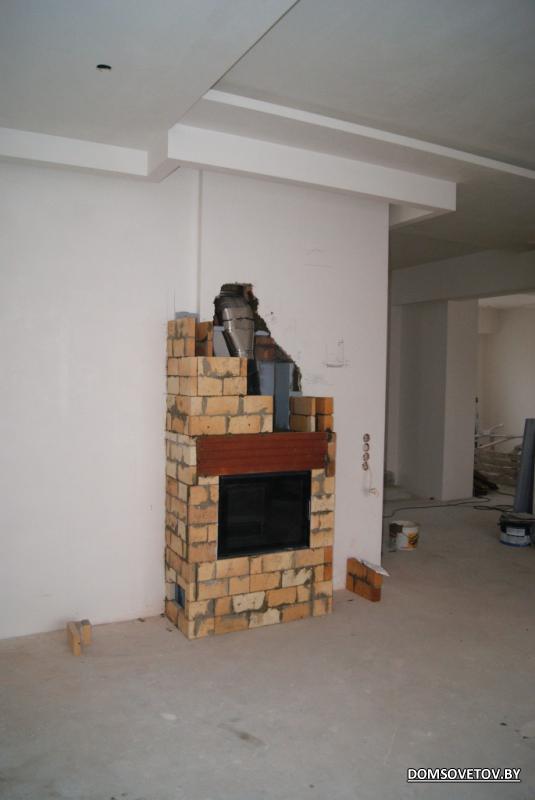

Самая простая теплоёмкая облицовка -это кожух из теплоёмких материалов вокруг топки.
http://www.domsovetov.by/imagehostin...7b9a073687.jpghttp://www.domsovetov.by/imagehostin...7b9c237c97.jpg
В чём плюс-простота конструкции
Минусы -как правило неравномерность прогрева конструкции,верхняя часть будет перегрета а нижняя -холодная,т.е удельное использование теплоёмких материалов будет крайне низким.
