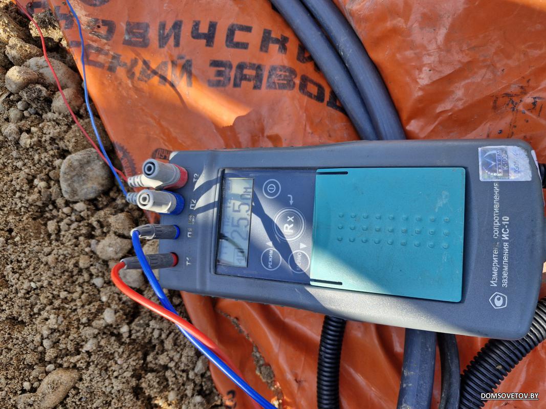

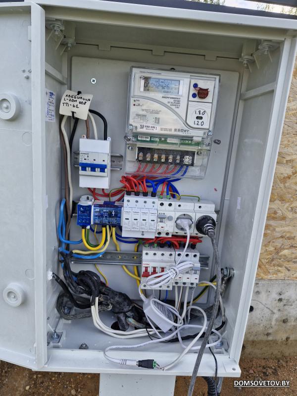

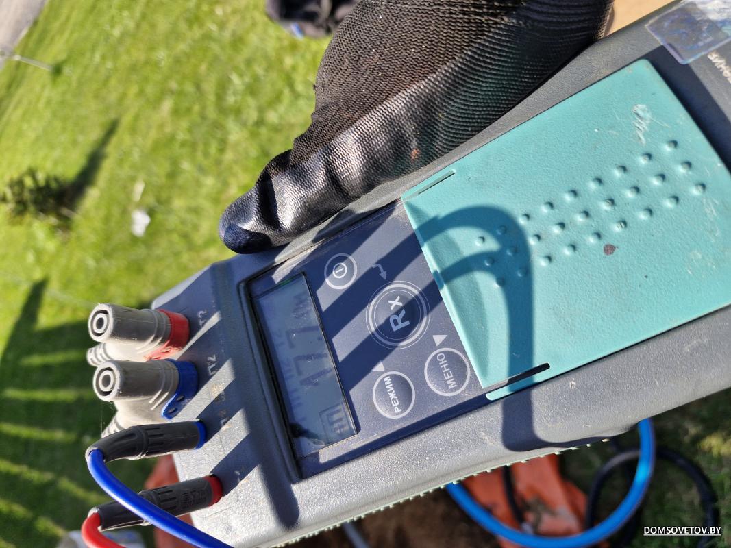

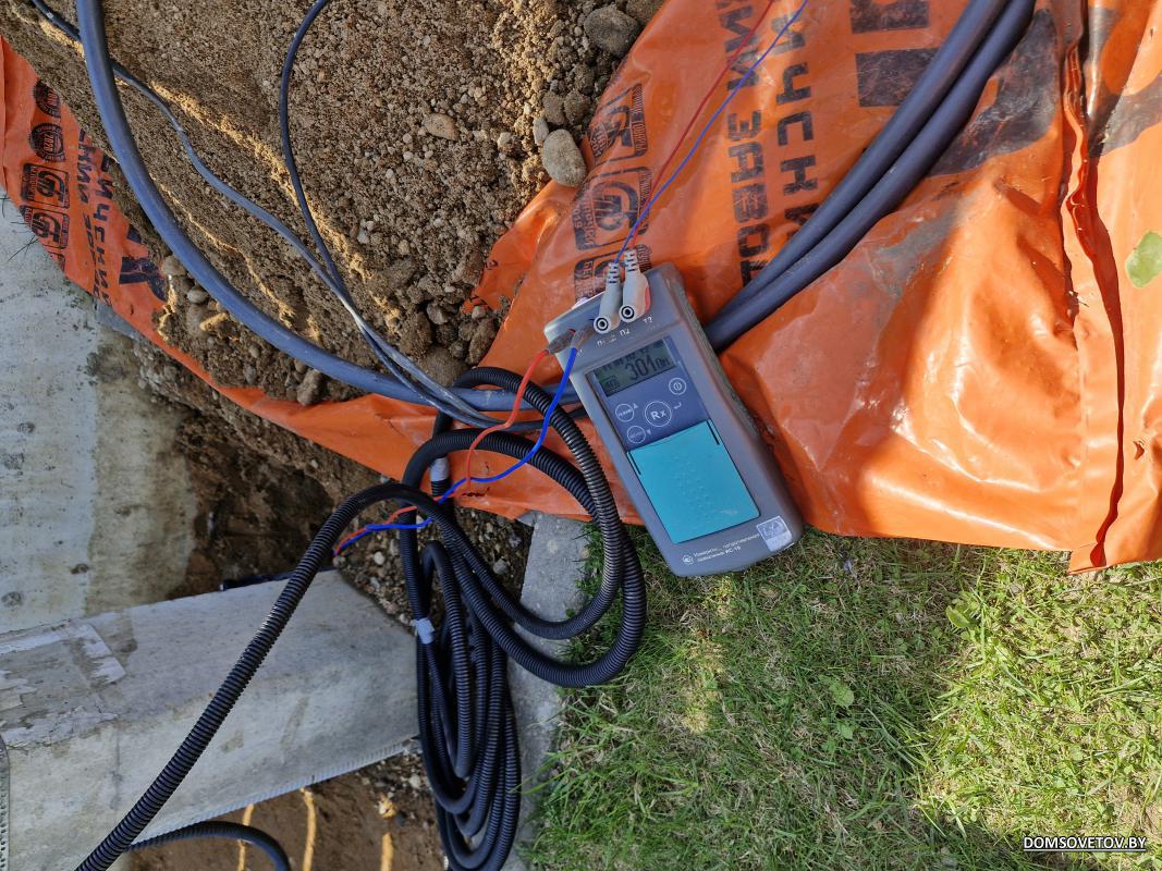

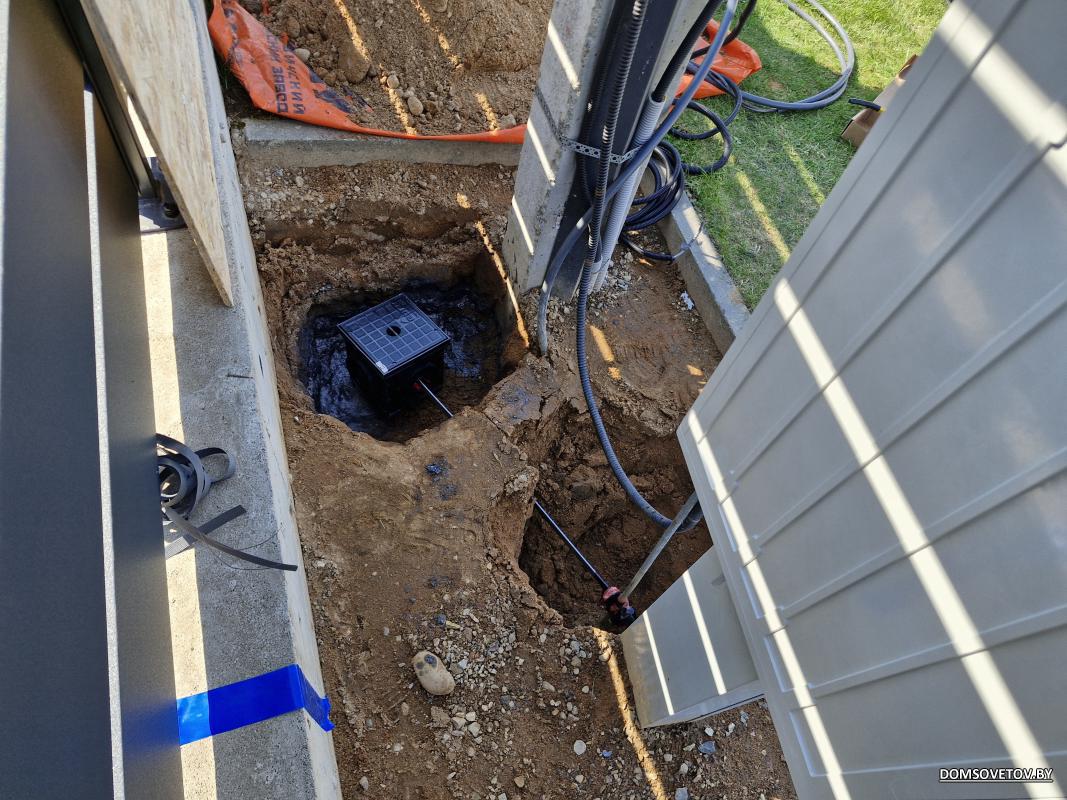

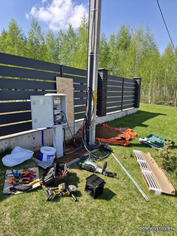

Подходит срок действия (2 года) выданных ТУ по электрике на жилой дом. Поэтому начал заниматься электрикой чтобы переоформить договор электроснабжения со стройплощадки на жилой дом. Сначала буду пересобирать вводной щит учета за участком в соответствии с проектом, тем самым зафиксирую ТУ.
Пересобрал вводной щит учета. Процедура следующая:
- Заявление в Энергосбыте чтобы распломбировали счетчик
- Выезд специалиста на распломбировку стоит ~7руб. 2 недели ждал - так никто и не приехал. Позвонил - мое заявление потерялось, но после звонка на след день приехали и распломбировали
- Пока счетчик без пломбы расход электричества будет считаться как среднее моего расхода в прошлом
- Пересборка щита + модульное заземление (отключение от сети делал электрик самостоятельно, у меня боковое подключение к сети и можно самостоятельно залезть на столб и обесточить щит)
- Дальше будет приемка Энергонадзором
- Пломбировка счетчика Энергосбытом по акту приемки от Энергонадзора
Что важно/интересно:
- РЭС не участвует в этой процедуре (я уже подключен к сети и им пересборка щита не интересна)
- Суммарное время отсутствия электричества в доме 6-8 часов
Модульное заземление забили 2 комплекта по 6м, в сумме 12м. Померяли сопротивление - 300 Ом. Засыпали электропроводную смесь ТерраЦинк 25кг + вода, провибрировали чтобы она максимально по штырю проникла вниз. Перемеряли - 25 Ом. Соединили с существующим контуром заземлению + арматурой столба, перемеряли - 17 Ом. Ради интереса померяли сопротивление линии электропередач - 10 Ом. В итоге у меня сопротивление в соответствии с проектом и это важно потому что в щите учета стоят УЗИП. Я думал что эти электропроводные смеси это маркетинг, но по факту они работают! Сама смесь в сухом состоянии черная + как-будно металлическая пыли там есть, после добавления воды становится как мазуто.
http://www.domsovetov.by/imagehostin...b7844c2b91.jpghttp://www.domsovetov.by/imagehostin...b788b5b3a5.jpghttp://www.domsovetov.by/imagehostin...b78a0b3832.jpghttp://www.domsovetov.by/imagehostin...b78b7a84a6.jpghttp://www.domsovetov.by/imagehostin...b793c2b328.jpghttp://www.domsovetov.by/imagehostin...b7951196e8.jpg
Щит поставил пластиковый. Мой первоначальный металлический щит отслужил 5.5 лет, местами уже появилась ржа. Стояка в хорошем состоянии и ее оставили.
Зона возле столба + тротуарный борт + камушек - отличное решение по факту. Перед монтажом убрал камень, раскопали, смонтировали, все засыпали обратно. После приемки возвращу на место щебень. Благоустройство за забором никак не пострадало от этих работ.
