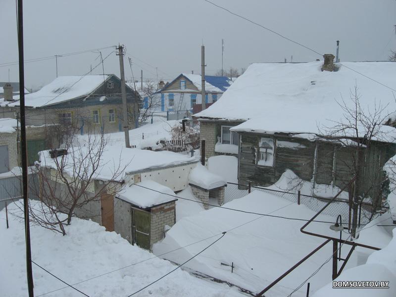

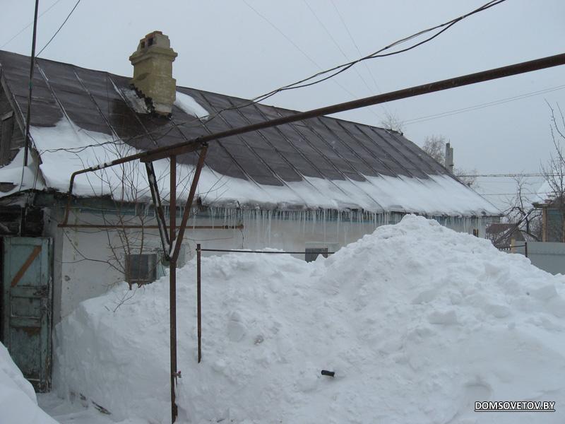

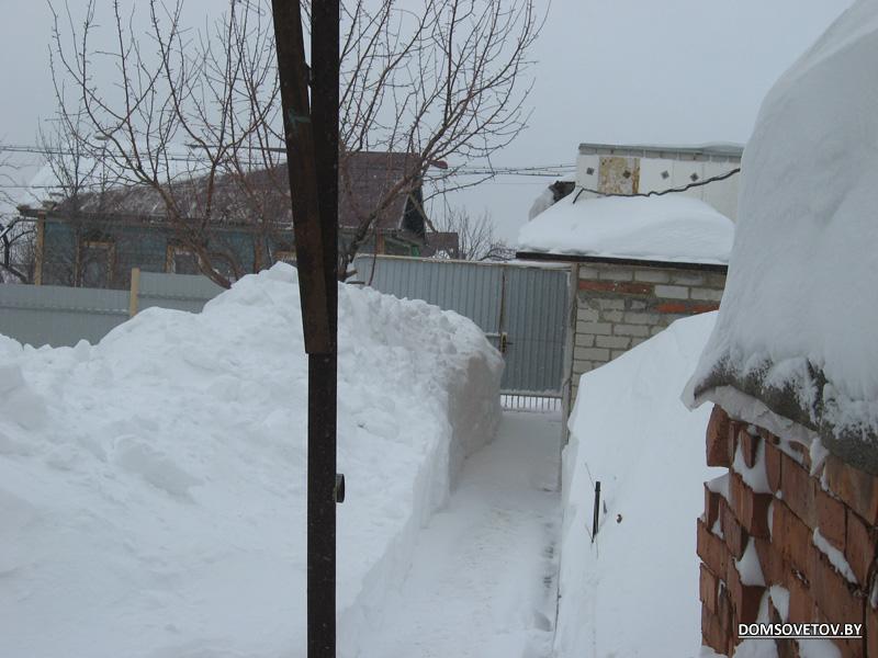

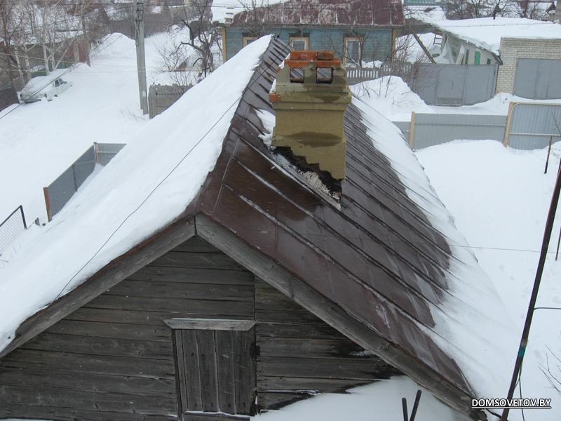

Зимы 2011 и 2012 г у нас были ну очень снежные .Здесь на фотках снега было
на земле и скока было на крышах.http://www.domsovetov.by/imagehostin...2dfcc0a156.jpghttp://www.domsovetov.by/imagehostin...2dfe2a34e3.jpghttp://www.domsovetov.by/imagehostin...2dffeb26b5.jpg
http://www.domsovetov.by/imagehostin...2e01543a65.jpg

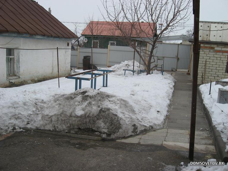

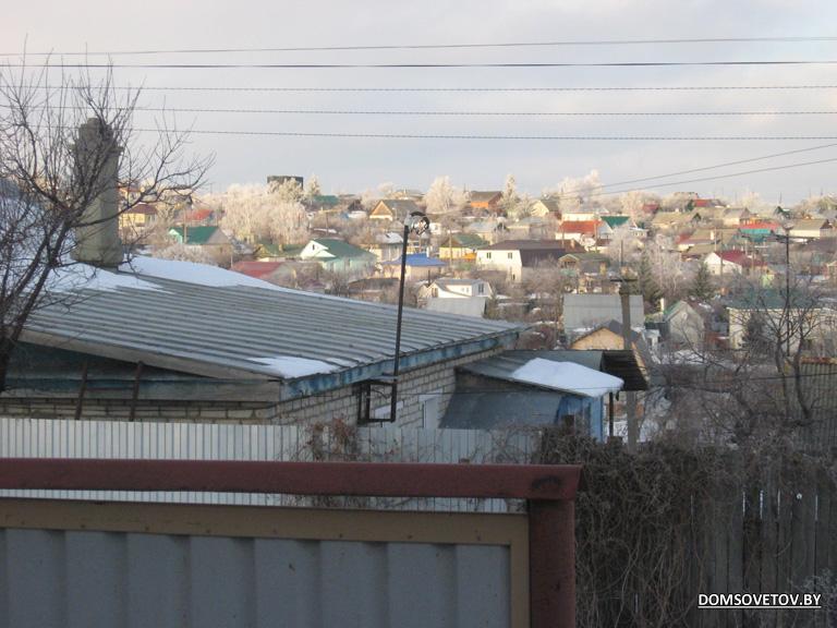

А это зима этого года(наша среднестатистическая зима)
http://www.domsovetov.by/imagehostin...2e0a83a805.jpghttp://www.domsovetov.by/imagehostin...2e0bd8ea0e.jpg
