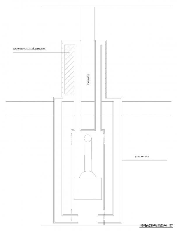

GIM 06.06.2015 23:26
@Артем Сергеевич, Очень сумбурное, эмоциональное выступление.Сразу видно читаете не внимательно ,даже повторно выложенный материал и тот не смогли освоить.Здесь вижу два пути либо не врубились,либо не достаточно разжевал.По второму могу пояснить.У меня и не стоит задача что либо разжёвывать,так как теплоёмкие конструкции довольно сложный сегмент каминов и не требует детального понимания для обывателя,да и не к чему ему это.
I18 это вообще сложная в понимании теплоёмкая конструкция и по большому счёту если Вы разберётесь в её конструкции то в принципе можно считать с гипокаустом у Вас всё в порядке (ничего личного,только бизнес). Кстатизанимаясь проектом со стариком Брюнером наткнулся у него в каталоге на схему идентичной системы и как мне после этого оценивать Ваши слова и тех крикунов с похожей интонацией.И потом система успешно отработала сезон как основное отопление(другого просто в доме нет,а дом на два этажа )
Открытый камин.Я уже об этом много писал и ещё раз повторюсь, нравится вам это или нет но это классическая схема гипокауста с той лишь разницей что я поставил туда решётки(для большей теплоотдачи,хотя в принципе их никто не открывает) и топка используется не закрытая а открытая.
---------- Сообщение добавлено в 23:26 ---------- Предыдущее было в 23:11 ----------

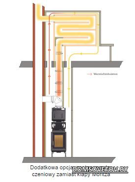

Обещанная схема от меня и Брюнер (плохо конечно что это не я придумал:da:,а хорошо то что технология уже отработанная)
http://www.domsovetov.by/imagehostin...356b01b5e9.jpghttp://www.domsovetov.by/imagehostin...356dfaabf6.jpg
У меня даже получилось более компактно и я использовал один дымоход в отличие от Брюнер где дымохода два

GIM - "я его слепила, из того что было" - это про вас..
Разница схемы Brunner и вашей в том, что у него для этой схемы используется специальная ПЕЧНАЯ топка с совсем другими характеристиками. Специальные каналы с большой плотностью и увеличенной теплопроводностью. И вся это конструкция прежде РАССЧИТЫВАЕТСЯ грамотными людьми, чтобы она работала. У вас же ничего этого не делалось, все наляпано от балды и из подножной ерунды.
Соответственно, любой грамотный человек понимает - что все ваши сравнения, могут быть рассчитаны только, на ничего не понимающего так же как и вы, потенциального вашего клиента.

GIM 08.06.2015 23:22
@misha_k, Хочу Вас разочаровать или порадовать, это уж как Вам будет угодно, но та конструкция от которой Вас так перекосило рассчитывалась по всем правилам расчёта теплоемких конструкций .В данном случае по другому и быть не могло, иначе очень велик шанс попасть на переделку и потом старика Брюнера с его конструкцией увидел гораздо позже.Увидел бы раньше он бы сэкономил мне кучу времени, а так да, пришлось все самому
misha_k 09.06.2015 11:10
Мля, Джим, ну перед кем вы колотите эти очередные понты голимые? Если были расчеты - в студию. От вас кроме пустой болтавни и кустарной самодельщины, за все время никто ничего другого в глаза не видел. Какие могут быть расчеты, под топку, которая изначально не предназначена для таких систем производителем. Из материалов, на которые вообще нет никаких сертифицированных характеристик. Что считать? Начните лучше с этого..
