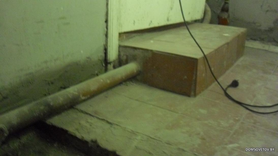

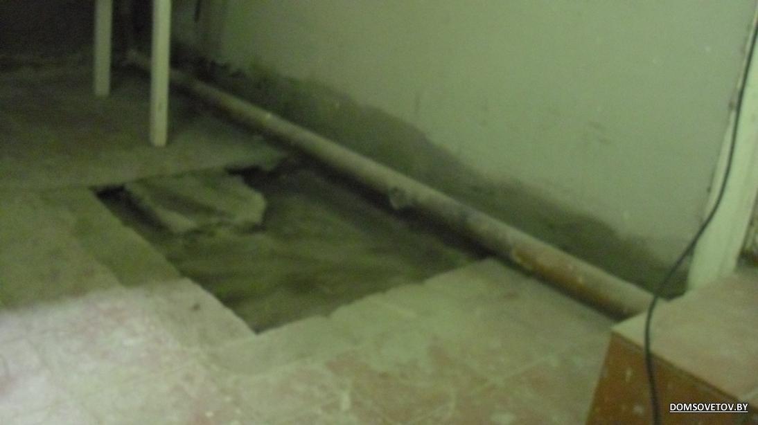

Можно ли эту трубу (металическая, 50ка) похоронить в стяжке?

Славка 20.07.2013 14:27
Только предварительно одев изоляцию, чтоб не сгнила.
Captain Nemo 20.07.2013 15:51
А чего она в бетоне сгниет, если слой вокруг трубы будет достаточным 3см и больше? Тут изоляцию стоит одеть по другим соображениям.
Славка 20.07.2013 15:57
Потому как трубы с водой в бетоне гниют ;) Видно реакция кислорода, воды, железа и бетона. Поэтому даже проходы через стены гильзуют. Ну а от теплопотерь тем более надо "укутывать"
marsoviy 28.07.2013 16:47
Гильзуют чтоб свободно перемещалась в виду изменения линейных размеров при нагреве и остывании.
Если трубу "заковать" будут нагрузки на стыки отводы и слабые места,и конструкцию здания, образование усталостных трещин.
поэтому магистральные трубы нужно укладывать в лотки футляры.
Можно трубу погрунтовать обернуть 1-2 слоя гофрокартона и залить бетоном, что явится футляром, не будет ломать, не будет скрежетов при удлинении.

Сообщение от Славка (Сообщение 151080)
Славка пипец, а мужики на ЖБИ то и не знают.... клепают панельки с трубками замуроваными стальными.
Славка 28.07.2013 23:33
Возможно я не прав и основная причина только та, что описал marsoviy. Но закрытая система отопления в многоэтажке и открытая в частном доме - несколько разные вещи по содержанию кислорода в воде. Имхо
зы. Делая ремонт в квартире выбивал гильзу одну. От неё почти ничего не осталось, а на трубе спокойно нарезал резьбу. Может просто так сгнила и это совпадение :) Поэтому изоляция и ещё раз изоляция :))
