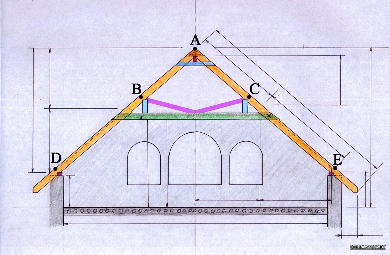

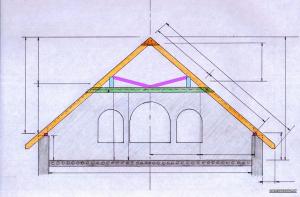

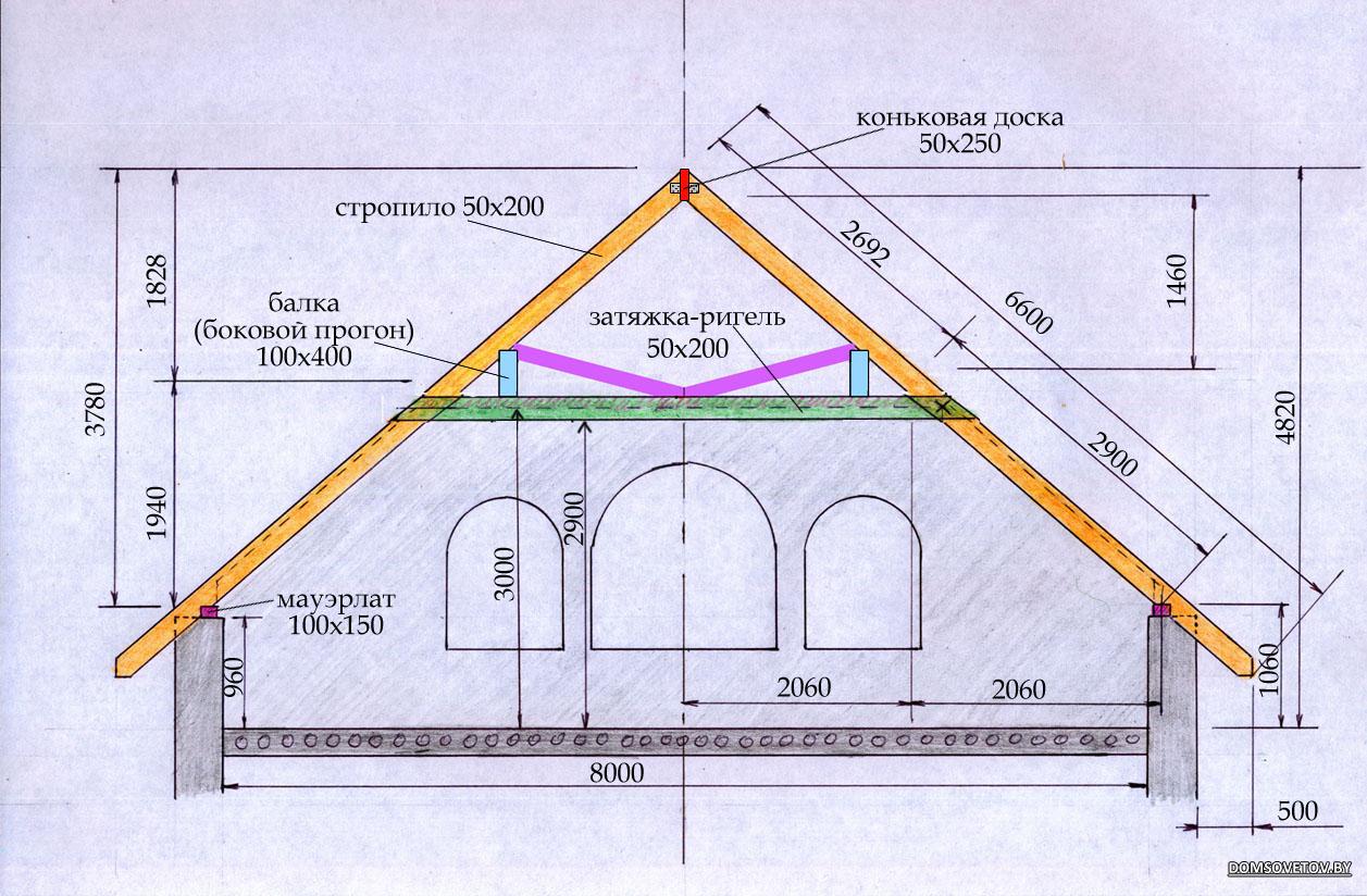

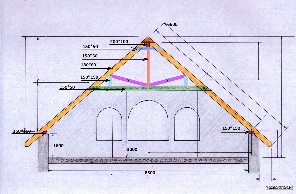

Massaty, Вот наконец я добрался до ответа.Короче ,остановился вот на такой конструкции.
http://www.domsovetov.by/imagehostin...0be8d239ed.jpg
Балки 4 шт. Две по 5,5 м и две по 4,25 м. Ложатся параллельно друг другу 5,5м + 4,25 и 5,5+4,25 перекрывая две комнаты 5,25 м и 4 м.
Опираются на фронтонные стены и посередине (почти) на несущую перегородку (стык).
Стропила опираются на мауэрлат и балку ,как у наслонных стропил. В коньке стропила упираются друг в друга через коньковую доску.
Шаг стропил под стандартный утеплитель 60 см.
Коньковую доску решил применить для ровности конька.
Снизу вплотную к балкам ,устанавливаются затяжки (ригели,они же потолочные балки мансарды).

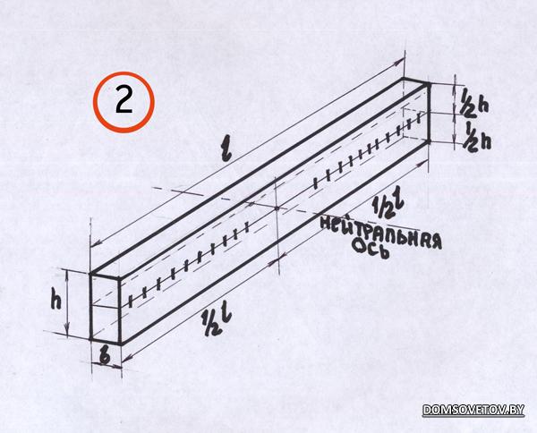

Балки буду делать,так называемые "балка Деревягина". Они нагрузки больше держат ,чем обычные составные балки.
http://www.domsovetov.by/imagehostin...0c7a2a85d9.jpg Ну вот, кратенько ,так описал...Если ,что не понятно -поясню...
А Вы считали свои нагрузки -снег там ,ветер и т.д. Чего то я не нашел Ваше географическое положение .Это где находится ?
Ну ладно вопросы будут пишите ,чем смогу помогу...:br:

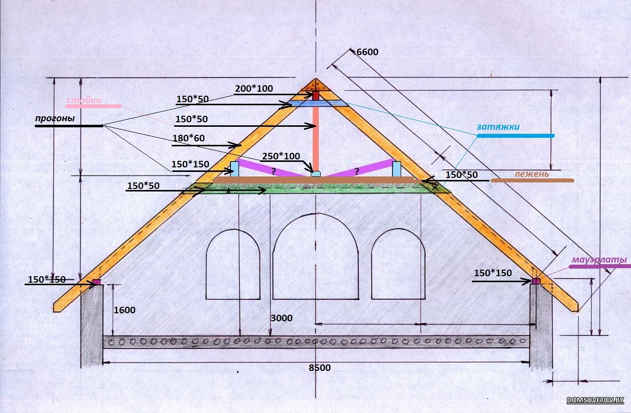

Evgeniy, очень интересно,а почему пришли к такому решению? Почему отказались от фермы и какую функцию несут подкосы над фронтонными прогонами?
Мы планируем такую же стропилку, только вместо подкосов, сделать стойки под коньковый прогон. Неужели с подкосами надёжней? Размеры нашего дома ,р-ры длинны стропил равны вашим. Главная наша задача снять распор на стены.Спасибо за ответ.

можно я чуть воткнусь? по старой памяти.
балки надо завести под стяжки (те опустить чуть вниз и раздвинуть)
цель- ровнее будет нагрузка как по балансу так и по весу.
розовые раскосы выбросить.
коньковую балку нарисовать и делать ниже на 20см.
на таких балкам можно слоника пускать.

Massaty, от фермы я отказался вот почему (изготовить её для меня проблемы нет).Ну во первых разница в громоздкости конструкции ,
во вторых разные весовые категории ,разница в высоте монтажа ,ну и подумав я понял с прогонами (балками) конструкция стропильная
будет сама по себе устойчивее.
Сообщение от Massaty (Сообщение 157299)
В этом пока я к консенсусу не пришел .Прикинул их ,так на всякий случай.Может поставлю ,но не на каждый ригель.Может через один или два.
Короче, пока в поиске целесообразности.Их поставить можно и потом ,ничто мешать не будет.

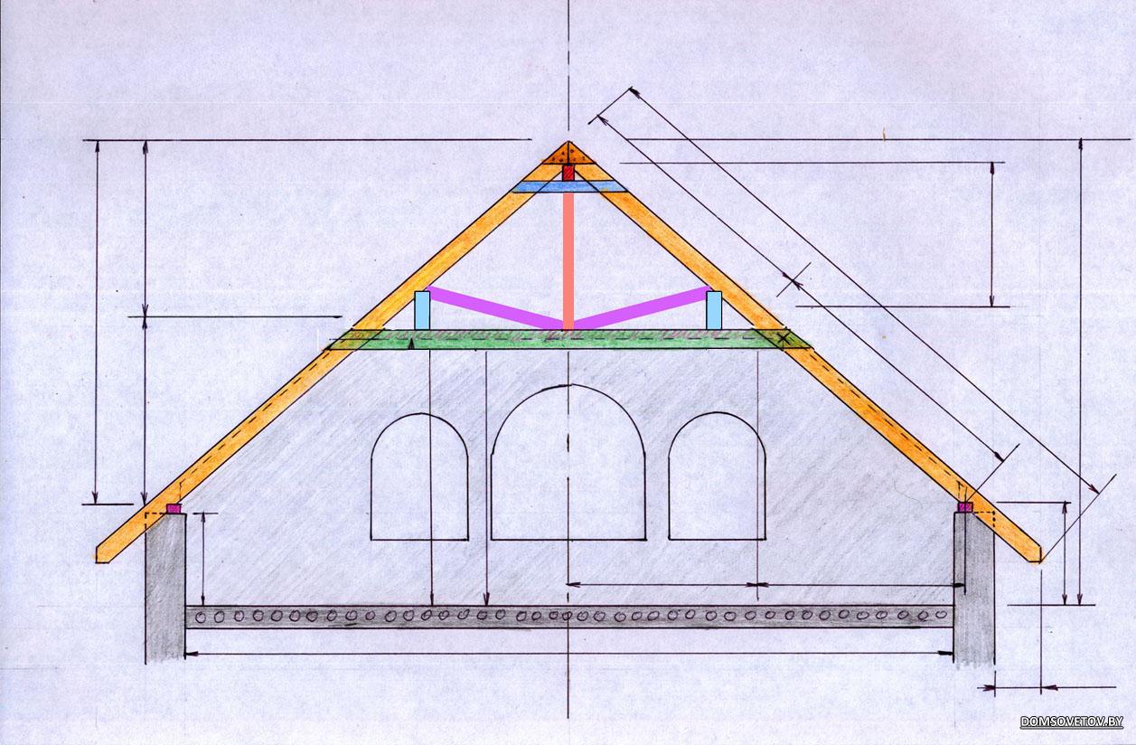

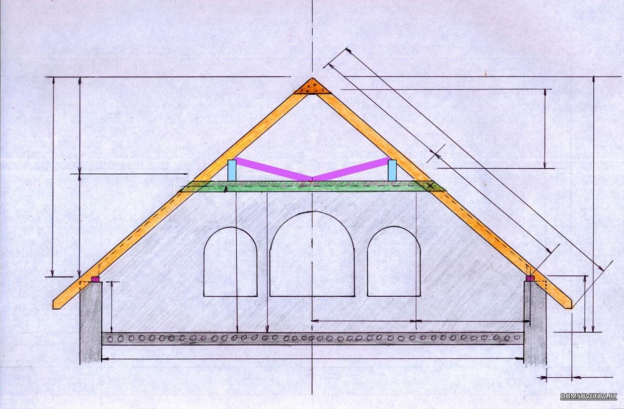

Тут вот у меня были еще варианты:
http://www.domsovetov.by/imagehostin...1da3a42534.jpg
http://www.domsovetov.by/imagehostin...1da5cdc1b8.jpg
http://www.domsovetov.by/imagehostin...1da83adb05.jpg
sergN, Место положение балок я подбирал расчетом.Можно конечно раздвинуть запас интервала работоспособности есть,но загвоздка в другом,
балки если опустить ,то они НУ ОЧЕНЬ не АЙС будут торчать под потолком в комнате.Я рыскал в литературе и понял ,что разницы нет ,где будет
стоять балка.К тому же стропила будут опираться на балки ,как на конек и мауэрлат в наслонной стропилке. Потом этот узел весь скрепится и
будет ГУТ.
Вообще сначала я пытался засунуть туда вместо балок фермочки 60-70см высотой,параллельнопоясные и ригели пропустить сквозь них и опустив
их на нижние пояса ферм.Но ничего не получилось т.к. 2-3 ригеля попадали в стойки или раскосы ферм. Как я только не прикидывал конструкции
решеток.
А слоник ...слоник пусть гуляет ,а я буду спокойно спать под крышей.Не страшно...:de: :gs:

у да. с фермами есть такой нюанс- стяжки стропил иногда не попадают..там раскосы фермы идут.
у нас 3 снеговой. макс 200кг/м2.
я чё реком сдвинуть ниже. угол хороший- наверху снега не будет совсем. он ниже будет (если будет). и тогда стропила (кстати а какое сечение....глупый вопрос. наверное 180-200мм*50-60мм)..ниже балок будут под большей нагрузкой.
а открытые балки- это красиво (имхо)
мне на последних узел конька понравился- с жестким защемлением. тогда на мауэрлате можно крепить условно(лента , проволока )

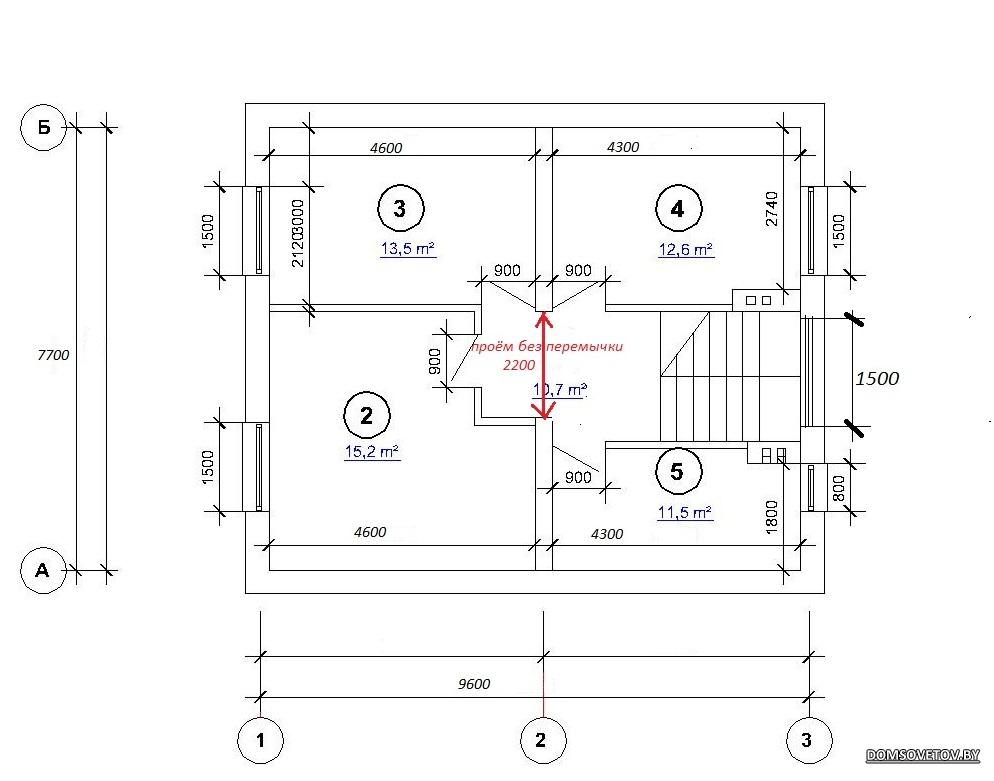

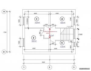

Помогите,пожалуйста разобраться!!! Дом из гс блоков 10*8,5, кровля- двойная гибкая черепица(12кг на м2),угол крыши около 35градусов.Несущая стена идёт поперек конька, расстояние пролетов 4,3м и 4,6м до фронтонов. Под мауэрлаты залит армированный пояс со шпильками,но не заведен на фронтонные стены. Планируем вот такую стропильную систему:
насколько это правильно,будет ли идти распор на стены, прокритикуйте,пожалуйста?
На фронтонах пояс не залили, достаточно ли положить туда брус 150*50,и чем его закрепить? http://www.domsovetov.by/imagehostin...1f7181f9f8.jpg
sergN,хотелось бы услышать и ваше мнение.

Стропила 50х200 проходят с запасом
Я здесь в теме выставлял маНенький фоторепортажик о наших зимах.2011 и2012 гг были ну очень снежные ,а вот 2013г среднестатическая
наша зима. Там, как раз есть виды крыш.Это на предыдущей 23 стр.пост №226.
Балки внутри конечно заманчиво .Дочь просила сделать так,но получается у неё в спальне будут по бокам балки красиво -симметрично.
А то ,что узкие и высокие - можно задекорировать под любое сечение.Но вот в других двух комнатах плохо. В одной вдоль наклонной стены -одна,
а в другой получается тоже одна, но 1 м от перегородки-ни к селу ,ни к городу.
sergN, ты думаешь вариант с жестким защемлением конька лучше? Правда он у меня получается НЕ несущий.Я пока конкретно
не тормознулся на этом узле. Если честно я тоже ему больше симпатизирую...
Massaty, а у ВАс крыша двухскатная или вальмовая?
Сообщение от Massaty (Сообщение 157322)
насколько это правильно,будет ли идти распор на стены?
Эта стропильная конструкция наслонная -она безраспорная...Я поэтому столько
времени себе голову забивал крышной наукой ,чтобы найти такую конструкцию,
чтобы и опор, как можно меньше и распора на стены не было.Вот вроде бы получилось.(?)

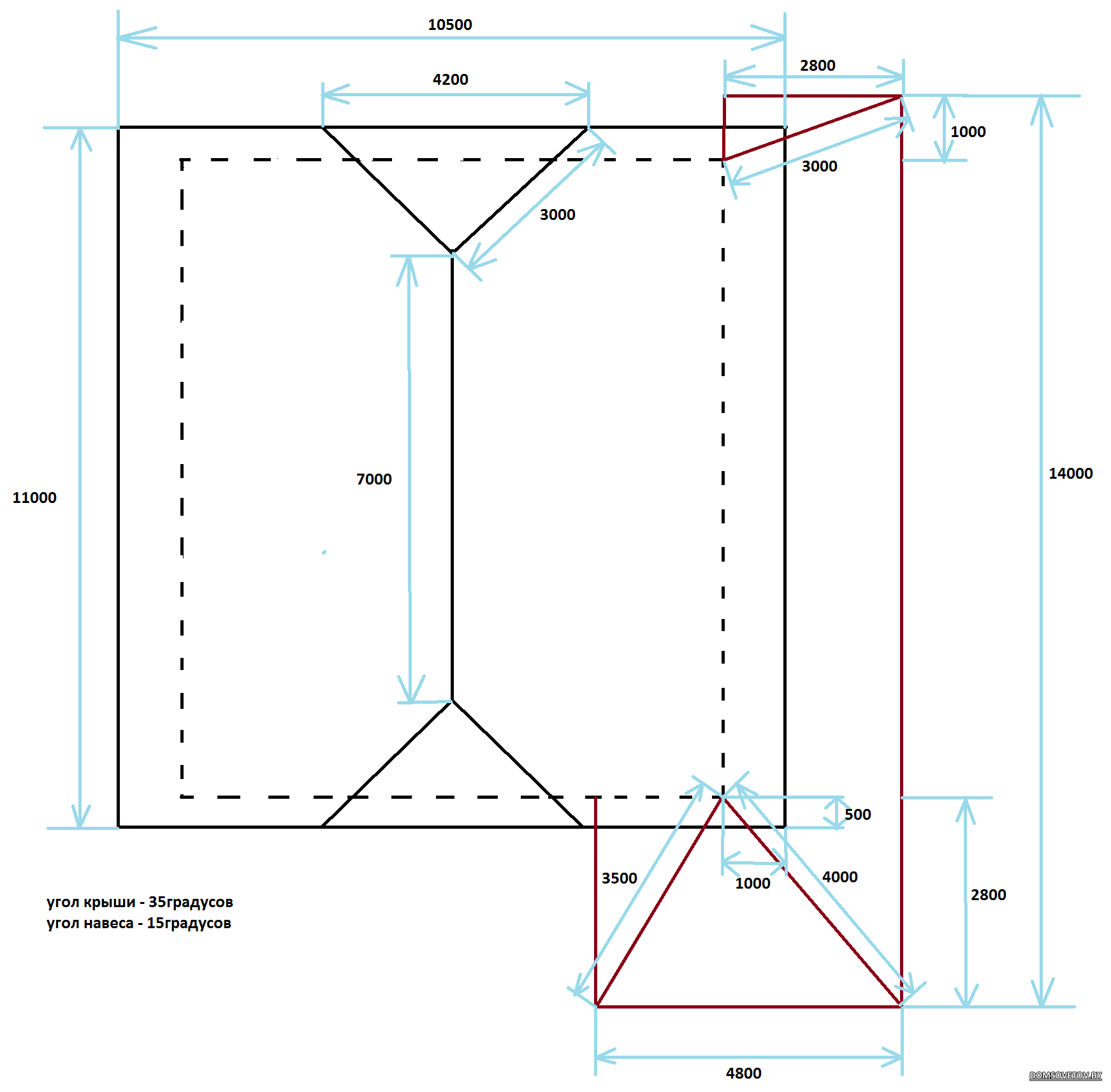

http://www.domsovetov.by/imagehostin...2b19b0eabf.png
Проблема у нас ещё в проёме в нес. стене: планируем туда положить брус 220*180(кстати,перекрытия у нас балки -остался лишний)и ещё на фронтоны посередине кинуть прогон 150*150 и на него опирать стойки.Вот, как-то так:
http://www.domsovetov.by/imagehostin...2b210d743e.jpg
http://www.domsovetov.by/imagehostin...2b2312a252.jpg
sergN 25.09.2013 14:12
Evgeniy, конек же лежит концами на фронтонах и промежуточной..?
грех на него не опереть
