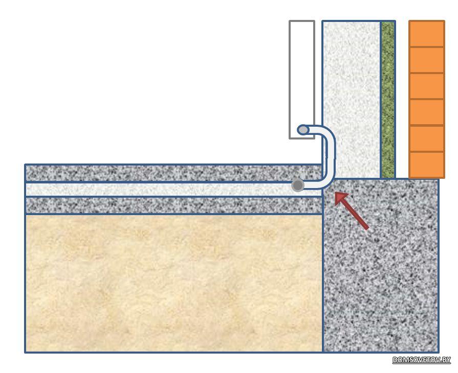

http://www.domsovetov.by/imagehostin...805545b6a3.jpg
Что-то мне не нравится место, обозначенное красной стрелкой, в плане промерзания. Труба ПП будет в трубчатом утеплителе, но что-то мне подсказывает, что этого маловато. Как улучшить ситуацию?
Captain Nemo 23.10.2014 00:52
Очень сомневаюсь что в этом месте когда нибудь будет минус.
Консультец 23.10.2014 07:35
Сообщение от UserX (Сообщение 203729)
Как и всегда - утеплением цоколя.
---------- Сообщение добавлено в 06:35 ---------- Предыдущее было в 06:33 ----------
Сообщение от Captain Nemo (Сообщение 203742)
Минуса там естественно не будет. Там будет весьма эффективное отопление улицы.
voffka 23.10.2014 09:30
UserX, выдолбыть углубление в бетоне и запенить вокруг трубы + утепление цоколя.
