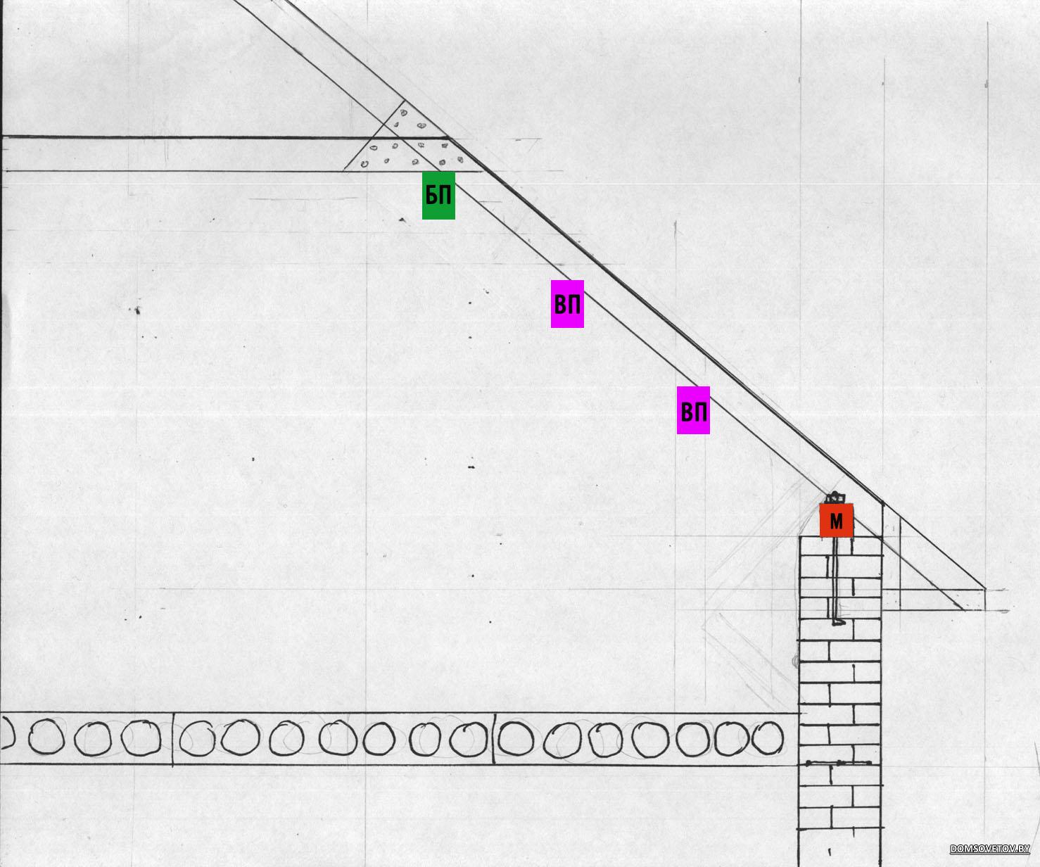

Тут вот я чирканул ,как примерно выглядит стропилка многопрогонная:
http://www.domsovetov.by/imagehostin...3436e65a2f.jpg
Красненький -это мауэрлат
зелененький-это боковой прогон
розовые -это вспомогательные прогоны .Их может быть один-два-три...
В принципе их можно задекорировать, как фантазии хватит. А можно пустить внутреннюю обшивку прямо по ним...
Немного попозже еще кое какие мысли выложу...

Ага,Evgeniy, да именно так и представлялась - эта многопрогонная стропилка. Спасибо.:br:
