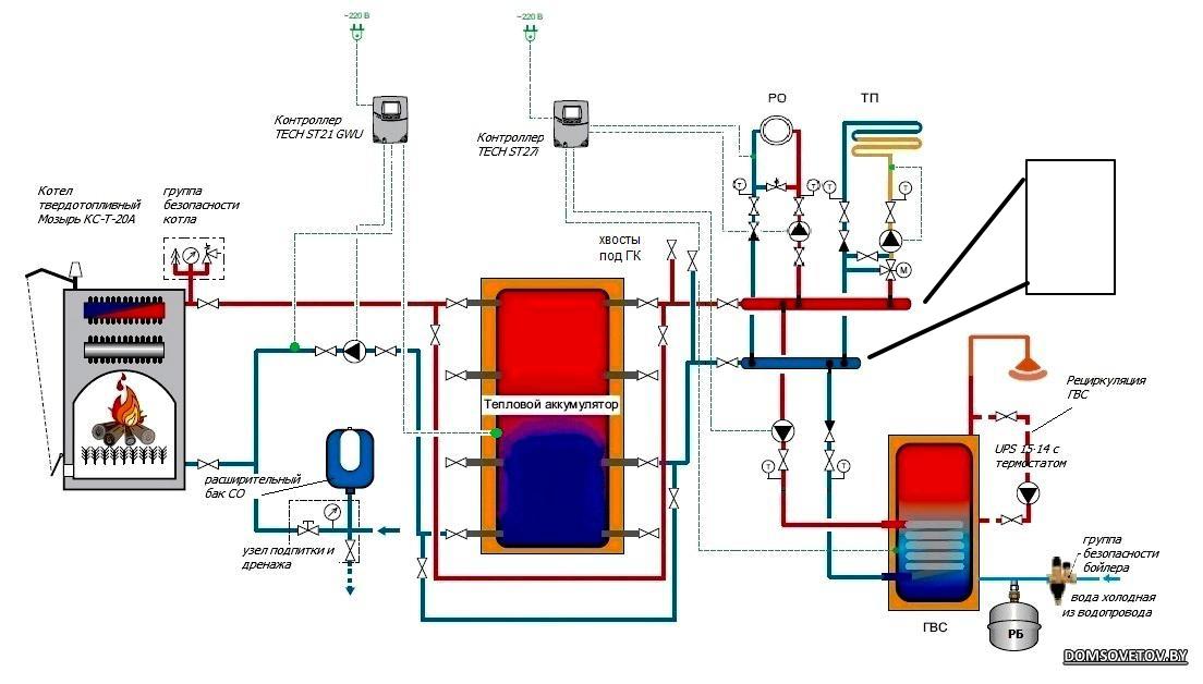

"С миру по нитке - голому рубашка". Учитывая пожелания всех высказавшихся, набросал свою схему уже с ГК:
http://i12.pixs.ru/storage/1/1/5/moy...2_26620115.jpg
Как правильно сказал sergN "ТА - это большая гидрострелка", так почему этим не воспользоваться. Подачу ГК врезаем в подачу ТТ(+обратный клапан, чтобы в сторону ТТ не давил), а обратку берём с верхнего запасного штуцера(который примерно на 40см ниже верха ТА). Соответственно ГК будет работать на подогрев верхней части ТА и когда нужно, переключаться на зарядку БКН.
sergN 22.06.2017 22:40
@freeze, тока распишите себе на бумажке алгоритм.
ну те пошагово , как будут работать котлы.как конкурировать ,
тогда будет понятна задача автоматики. (и где какие обратные ставить..или ещё чего )

freeze 22.06.2017 23:11
Сообщение от sergN (Сообщение 292616)
На первый взгляд алгоритм следующий: пока ТТ работает на БКН и ТА,.. ГК "курит" т.к. датчик температуры в БКН не дает ему включиться. Также, учитывая что обратка приходящая на ГК с верхов ТА будет горячей - нагревать теплоноситель он не будет.
Далее ТТ погас, теплоноситель в ТА остыл - включается ГК и нагревает верхние слои ТА, в свою очередь насосы ТП и РО разбирают горячий теплоноситель. При падении температуры в БКН - нагревает его.
Думаю, чтобы регулировать температуру в доме - достаточно купить простой комнатный термостат и подключить его в разрыв насосов ТП и РО.
Единственный минус который вижу - это невозможность нагрева БКН от ТА.:)
Может я еще что упустил?
