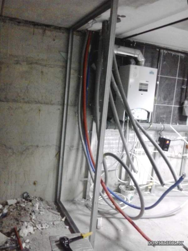

Коллектор почти готов http://www.domsovetov.by/showthread.php?t=6536 а место его установки нет :( Поэтому сегодня занимался устройством стены, на котором будет монтироваться вся система

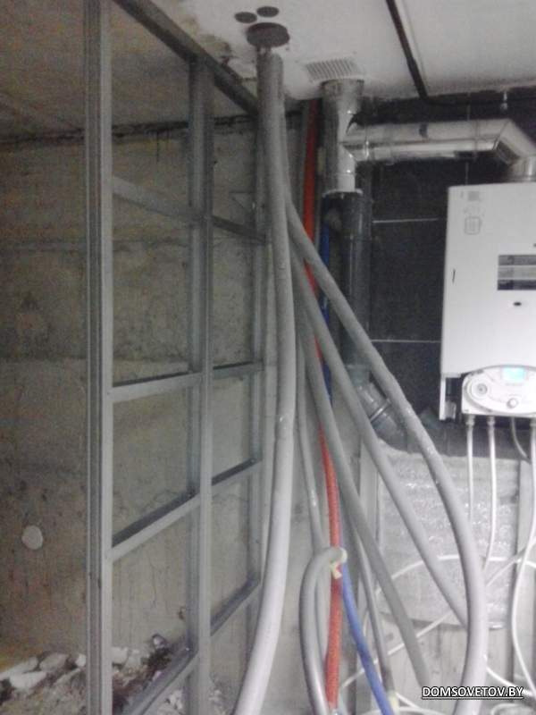

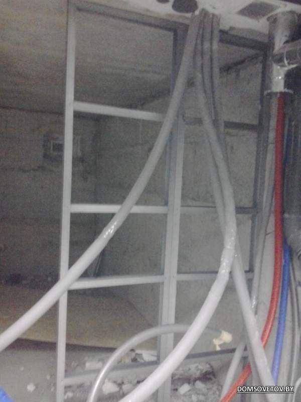

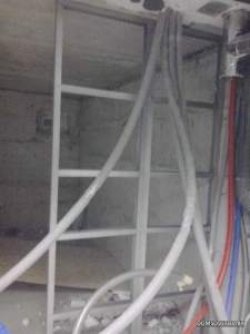

Делаю каркас из профилей для ГКЛ. Креплю металлическими дюбелями.
http://www.domsovetov.by/imagehostin...f3aed06da2.jpg http://www.domsovetov.by/imagehostin...f3ae3d4dbf.jpg

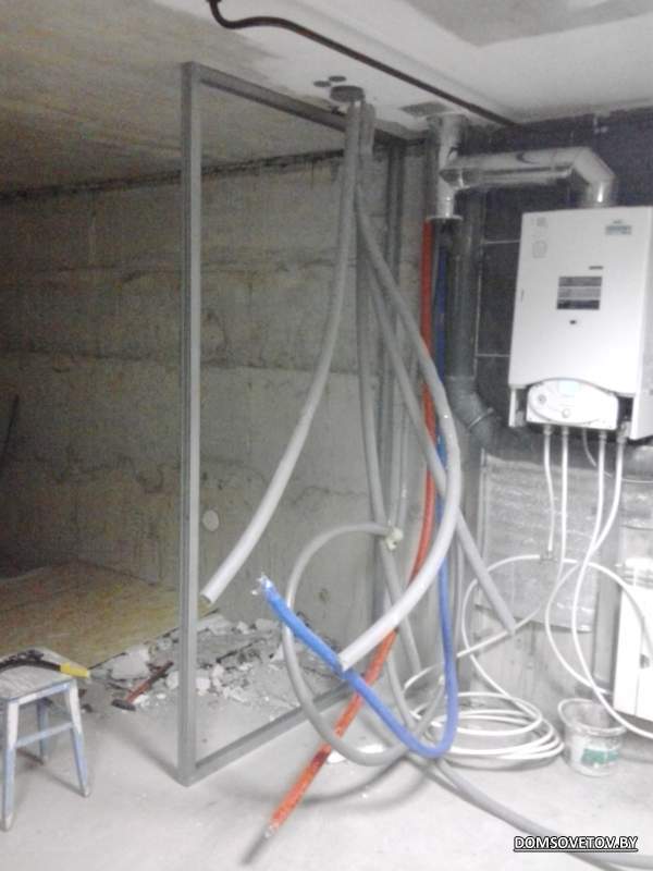

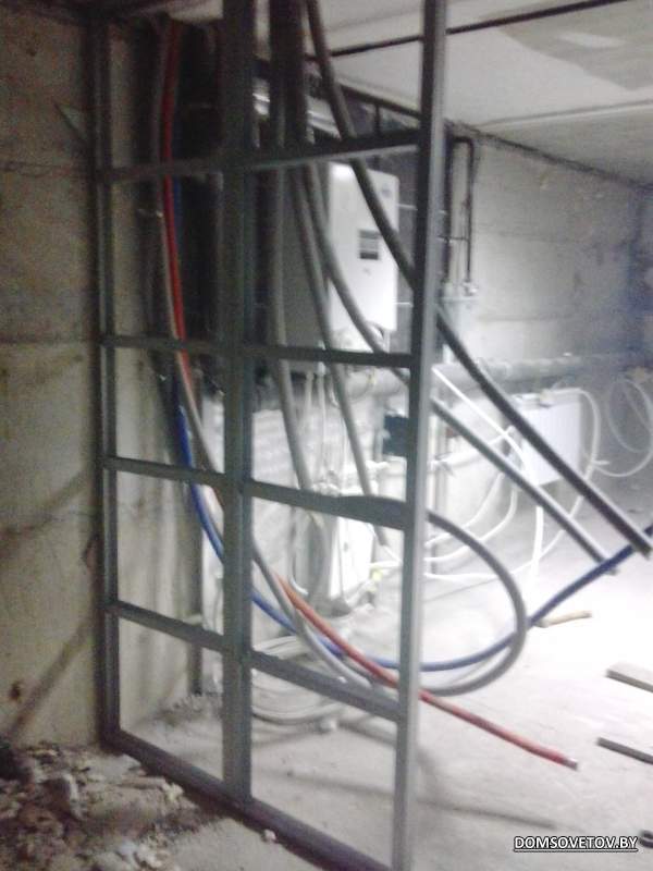

Усиливаю поперечинами. Все соединения с помощью пробивных клещей. Прикольная штука ;)
http://www.domsovetov.by/imagehostin...f3af768b57.jpg http://www.domsovetov.by/imagehostin...f3b02100fb.jpg http://www.domsovetov.by/imagehostin...f3b176ffe4.jpg

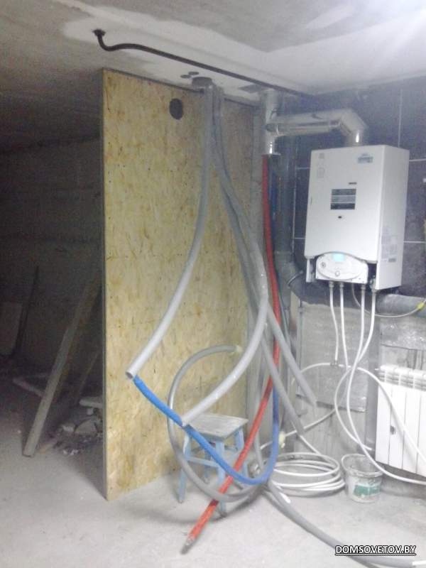

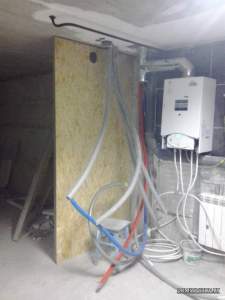

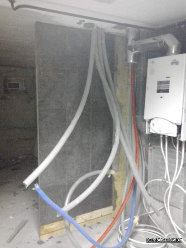

Зашивать решил ОСБ плитой, к ней потом будет легче прикручиваться при монтаже
http://www.domsovetov.by/imagehostin...f3b272f0db.jpg
Ну и начал клеить плитку. Если честно, то очкую :( Будет ли держаться на дереве

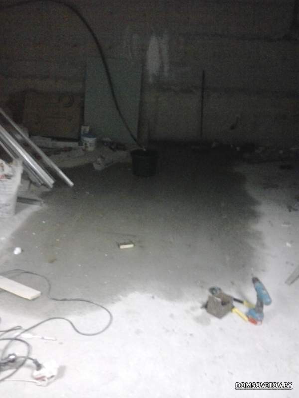

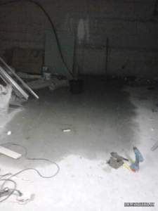

В кои-то веки не перекрыл вводной кран и шланг не опустил в ведро.... И китайский краник начал капать :(( Накапал мне в подвале лужицу
http://www.domsovetov.by/imagehostin...7202722421.jpg
Пришлось тратить время и собирать воду :((

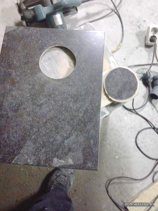

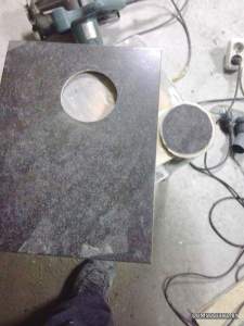

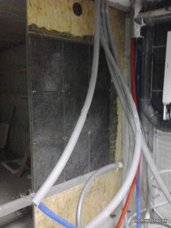

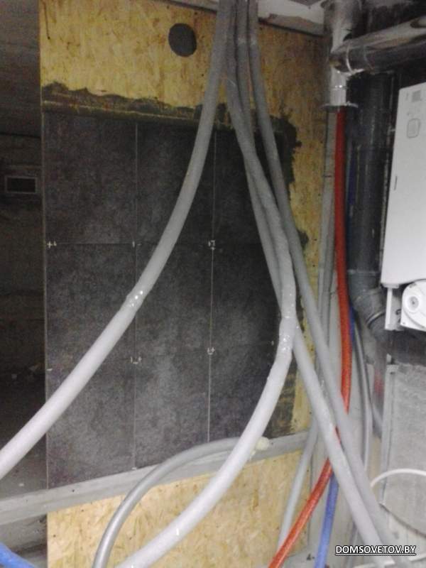

Но это меня не может остановить :))) Вырезаем в плитке отверстие под винтиляцию
http://www.domsovetov.by/imagehostin...7201e8850f.jpg
Без специнструмента, болгаркой с алмазным кругом ;) И доклеиваю перегородку. Оставляю полосу около стены не приклеенной, тк будут сверлиться отверстия под трубы. А как держится плитка за ОСБ плиту меня напрягает. Жалею что не прикрутил к ней лист ГКЛ.
http://www.domsovetov.by/imagehostin...7202f38bac.jpg

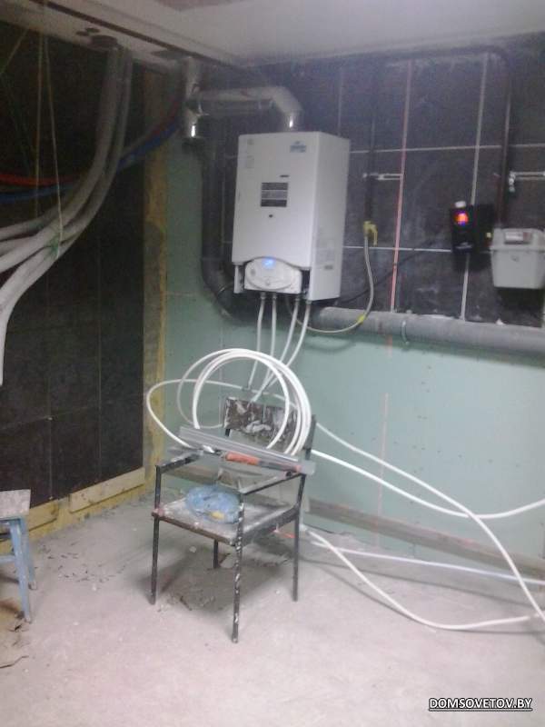

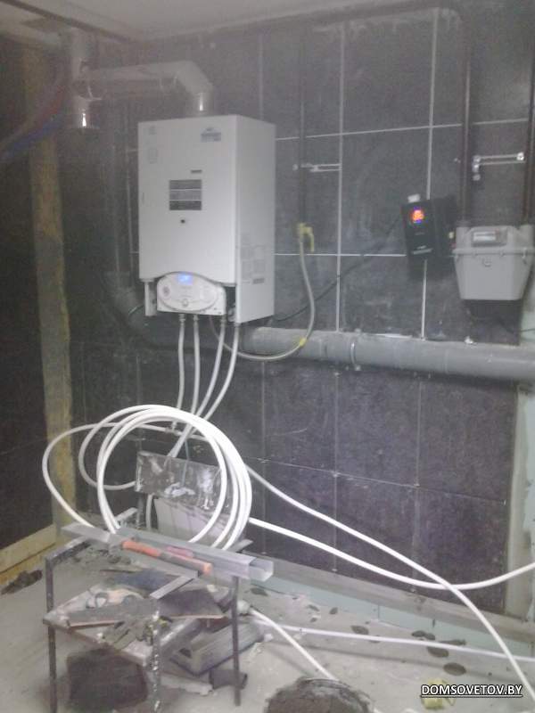

Доделываю каркас под котлом и зашиваю ГКЛом
http://www.domsovetov.by/imagehostin...72051ade29.jpg
Крайне неудобно было лазить между трубами, хоть и временными :(
Но плитка наклеена
http://www.domsovetov.by/imagehostin...72061aaf19.jpg
Остаётся зафуговать и начинать монтаж коллекторов.

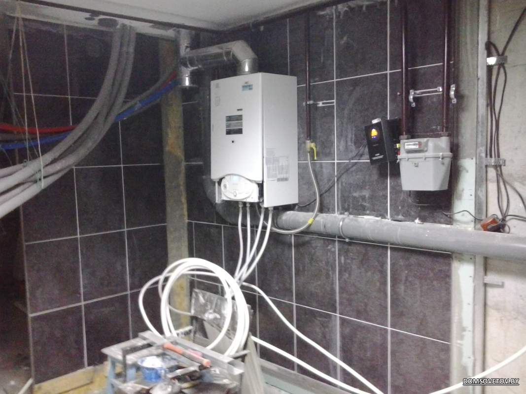

Двигаемся дальше... Зафуговал то что было наклеено и подвал становится немного похожим на что-то жилое :))
http://www.domsovetov.by/imagehostin...880892a311.jpg

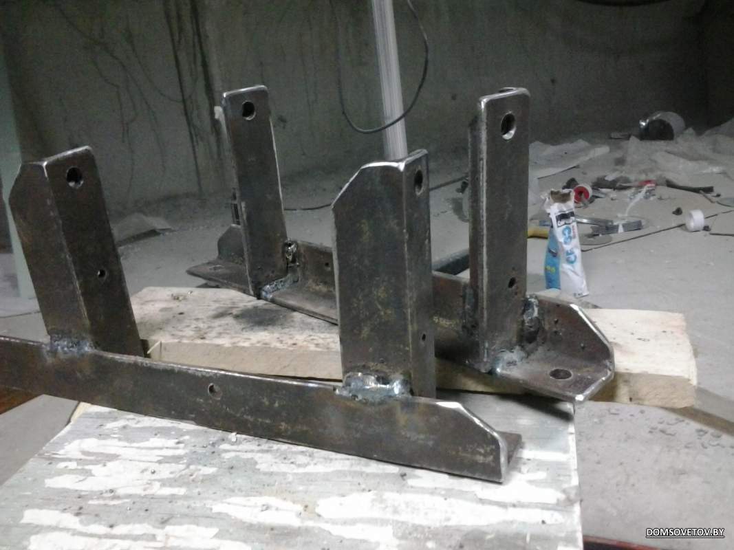

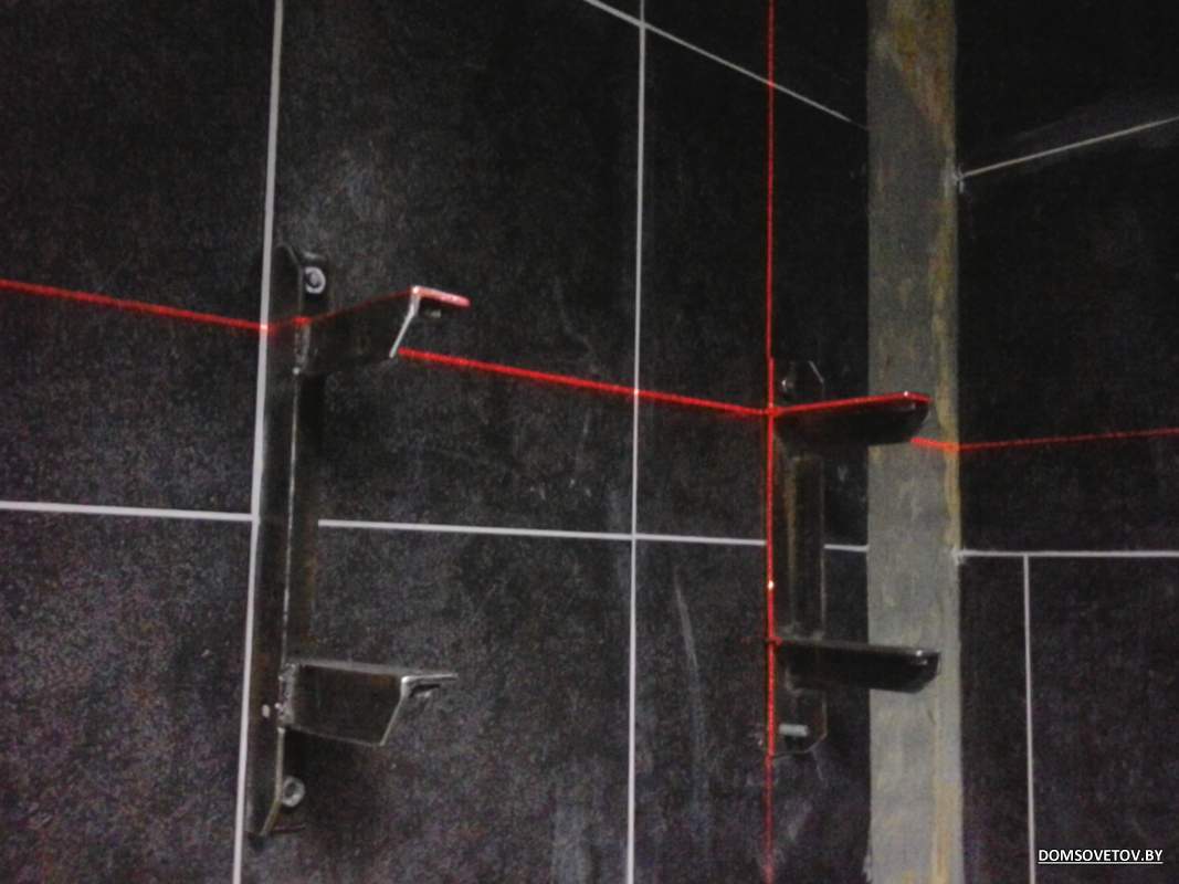

Свариваю крепления под коллектор. Он не лёгкий, кг под 20 без воды, да и воды помещается 5 литров... Поэтому стараюсь сделать покрепче :)) Не забываю обработать все углы, чтоб избежать заразной болезни "ой, зацепился и порвал"
http://www.domsovetov.by/imagehostin...8809cd83fd.jpg
Размечаюсь, сверлюсь, примеряюсь :)
http://www.domsovetov.by/imagehostin...880a81b83b.jpg
