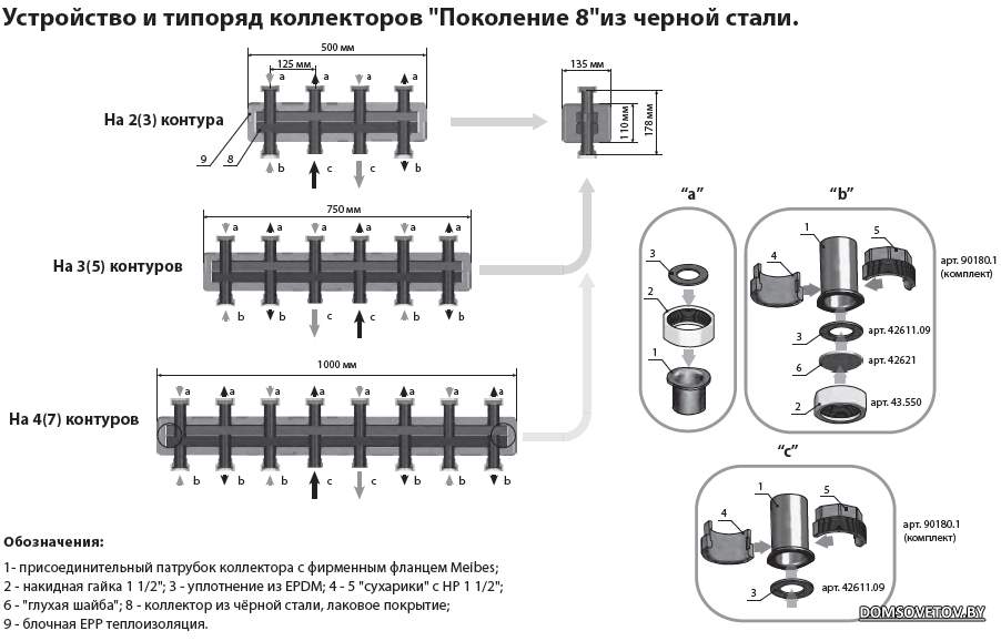

За основу был взят коллектор meibes
и TE-SA

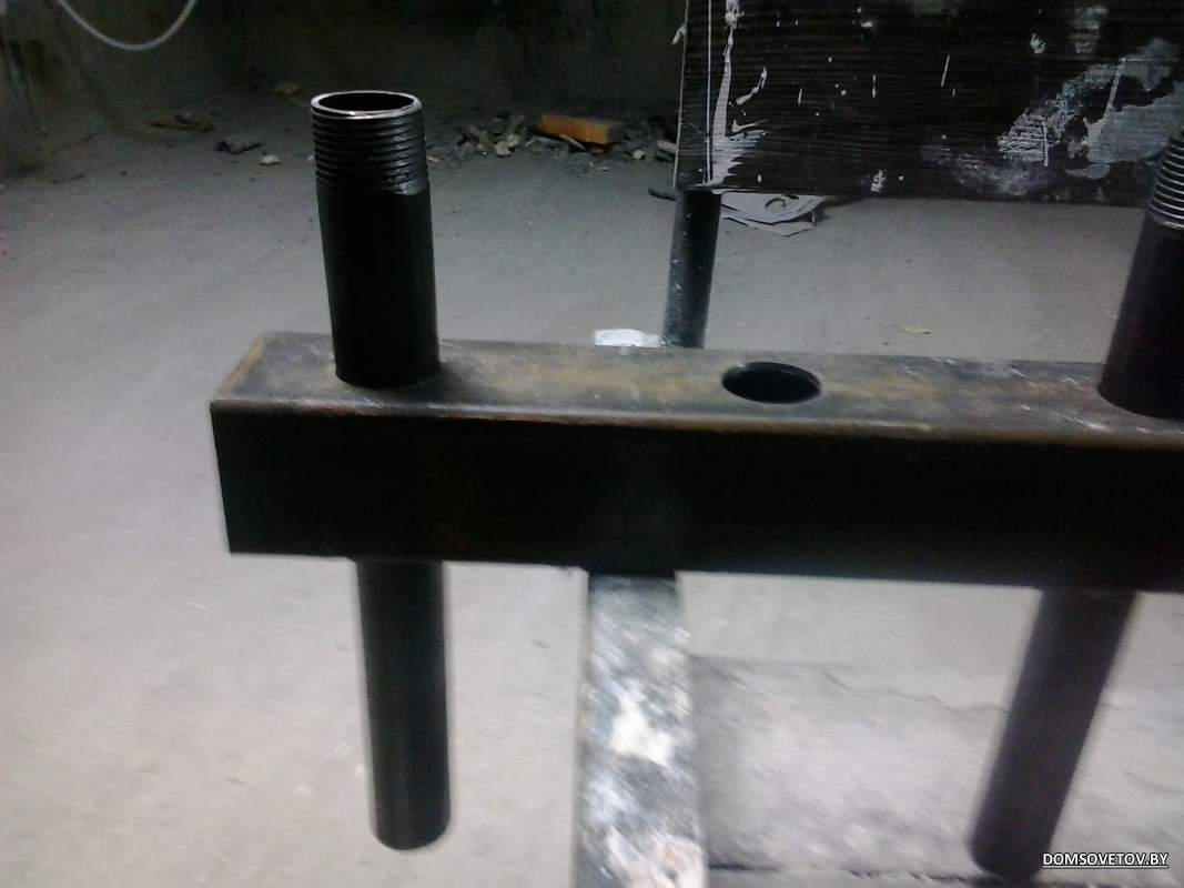

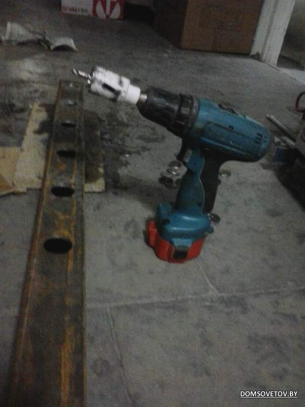

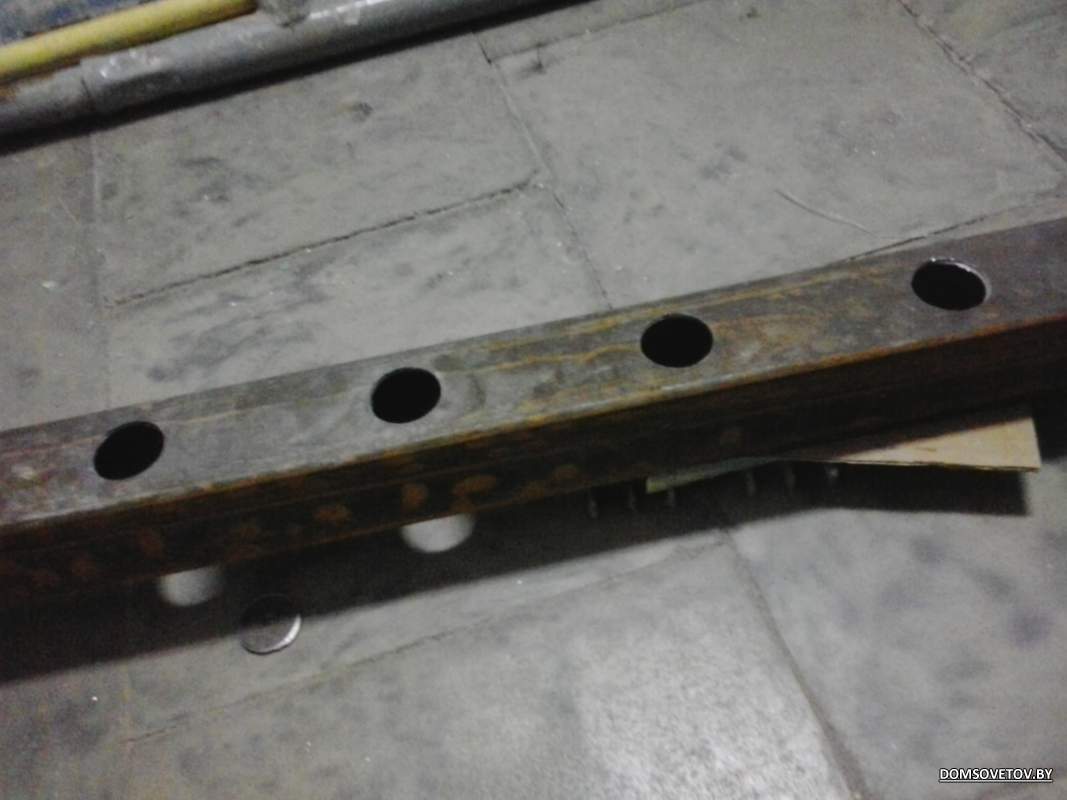

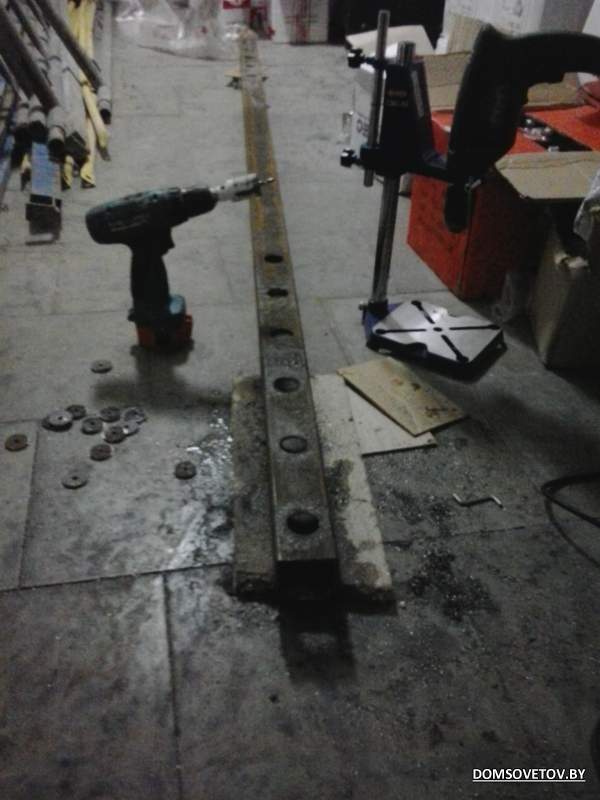

Для начала было куплено пару метров профильной трубы 60х60х3 и биметаллическая бошевская коронка на 32 мм.

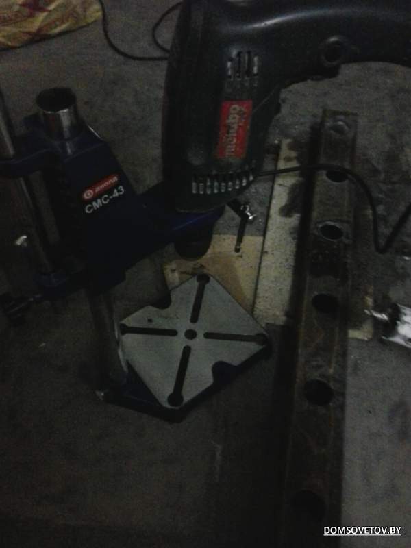

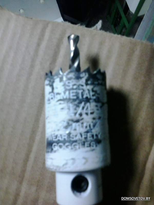

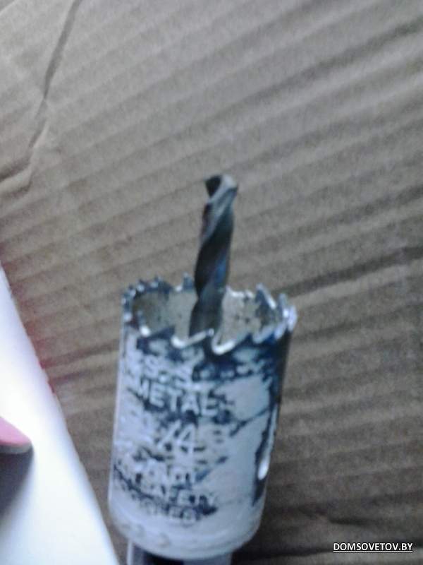

Приступил к сверлению отверстий. Сначала сверлил шуруповёртом макитовским. Скорость вращения и усилие само то, но не совсем удобно. Потом приволок стойку Диолда и дрель Метабо. Стойка люфтит, но всё равно гораздо удобней и точнее, чем руками. Обороты у дрели большие, пришлось мучать её ( Но тем не менее первый этап, сверление отверстий под дюймовые трубы, пройден.
Просверлено 24 отверстия. Коронка вроде ещё живая, но слега прибитая от перегрева в виду отсутствия охлаждающей жидкости и больших оборотах дрели.

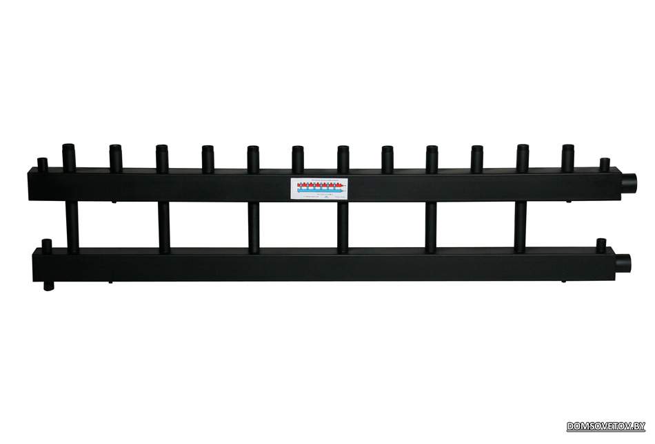

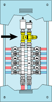

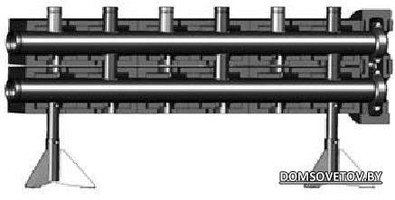

Изначально планировалось получить вот такой коллектор

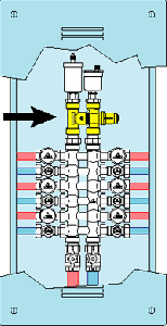

Но он получался бы довольно громоздкий. Поэтому глянув на тесу и 8е поколение майбеса
было решено делать выходы вверх и вниз. Это позволит значительно уменьшить его габариты.

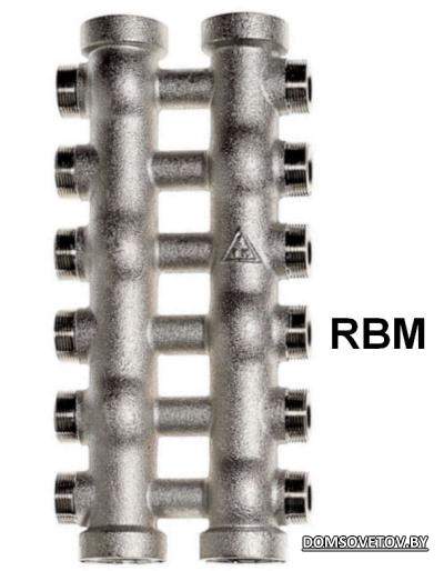

А сегодня вечером обратил внимание на компоновку компланарных коллекторов от RBM. Они их ставят вертикально, получаем офигенный деаэратор и отстойник шлама, если подачу сделать сбоку. Осталось примерить на месте, как будет удобней ставить.

Почему 125 мм? Можно меньше, но возникает проблема установки насосов. Можно больше, но тогда увеличиваются габариты. Межцентровое в 125 мм имеют многие заводские блоки быстрого монтажа, поэтому при желании не будет проблем с их установкой.

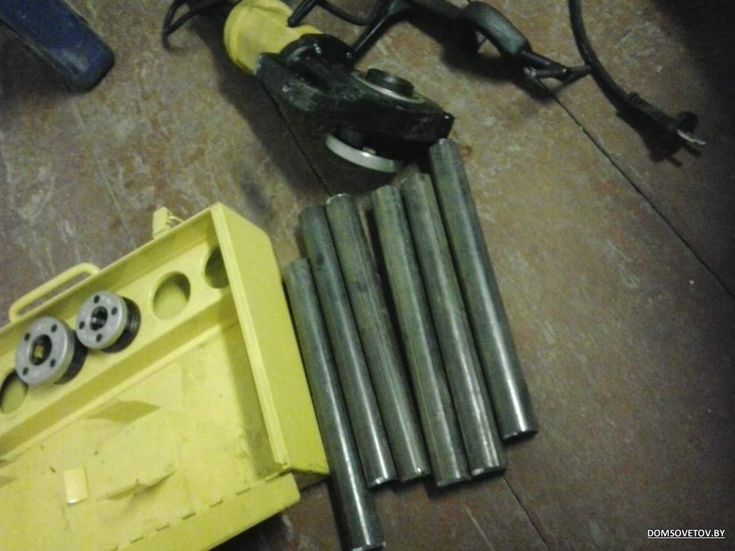

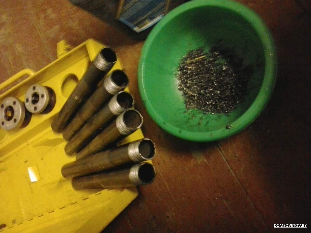

Сегодня купил дюймовую трубу, нарезал заготовочки
И нарезал на них Ремсом Амиго резьбу, вспоминая Диму seekerа добрыми словами
Правда как то туговато шло, сначала не понял почему. Тазик стружки

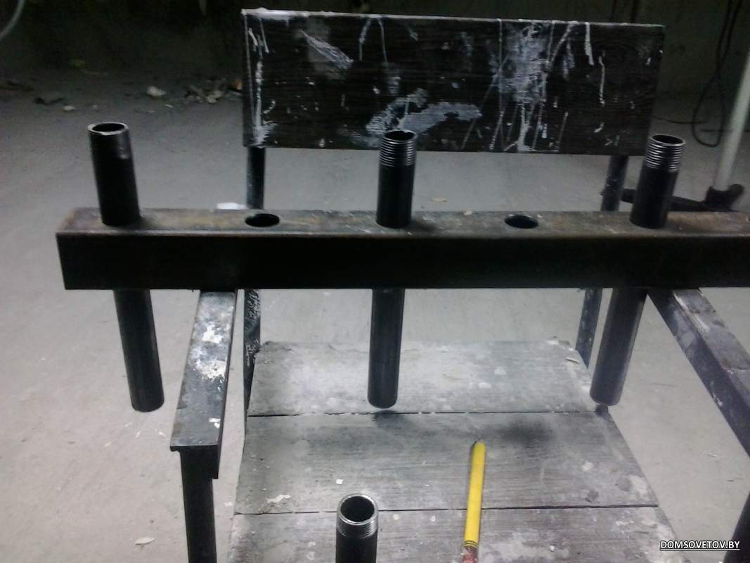

Проблемка вылезла чуть позже ( При попытке собрать коллектор (

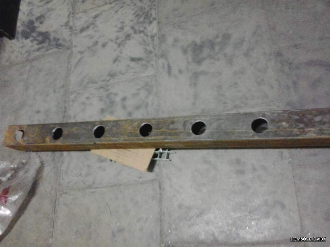

Если помните, я сверлил отверстия ф32мм, как нормальная дюймовая труба/резьба... Но газоводопроводная имеет диаметр в 34 мм

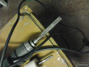

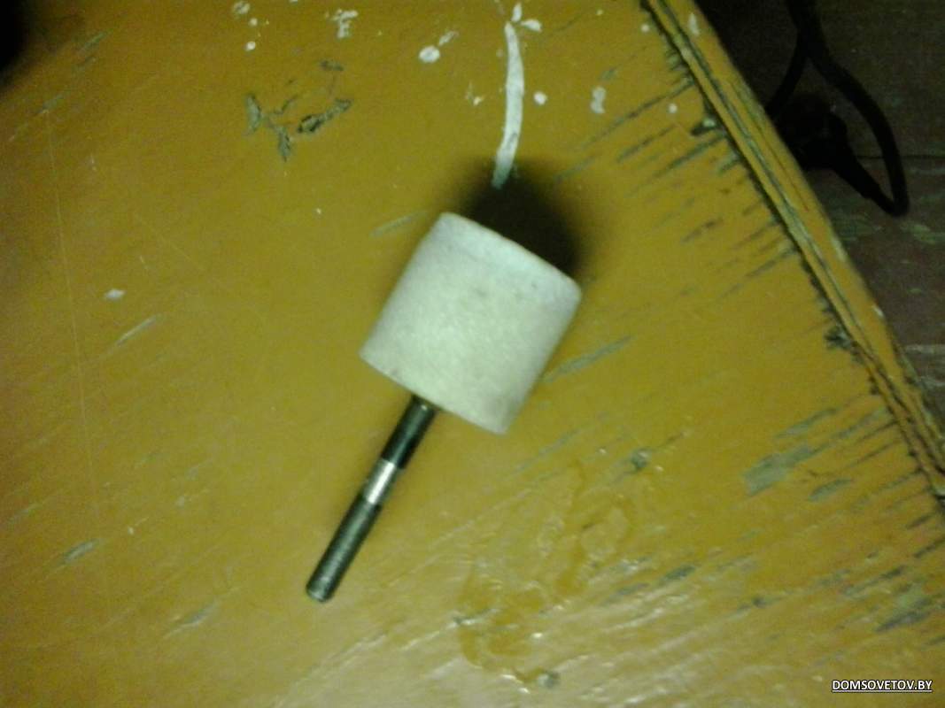

Пришлось отверстия увеличивать. Купил образив на 34 мм:
Но толку от него оказалось мало Мало того, что он не хотел растачивать, так ещё и провернулся на штоке

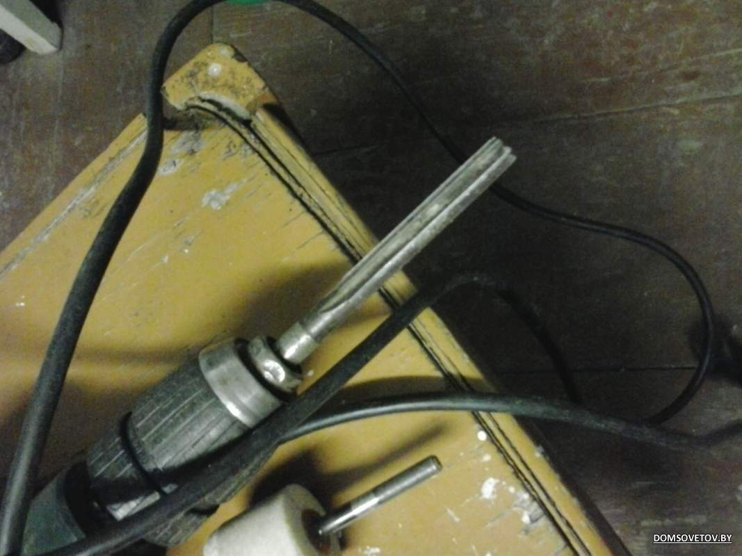

Порывшись в закромах нашёл старую советскую развёртку... Руки гудели но результата я добился )

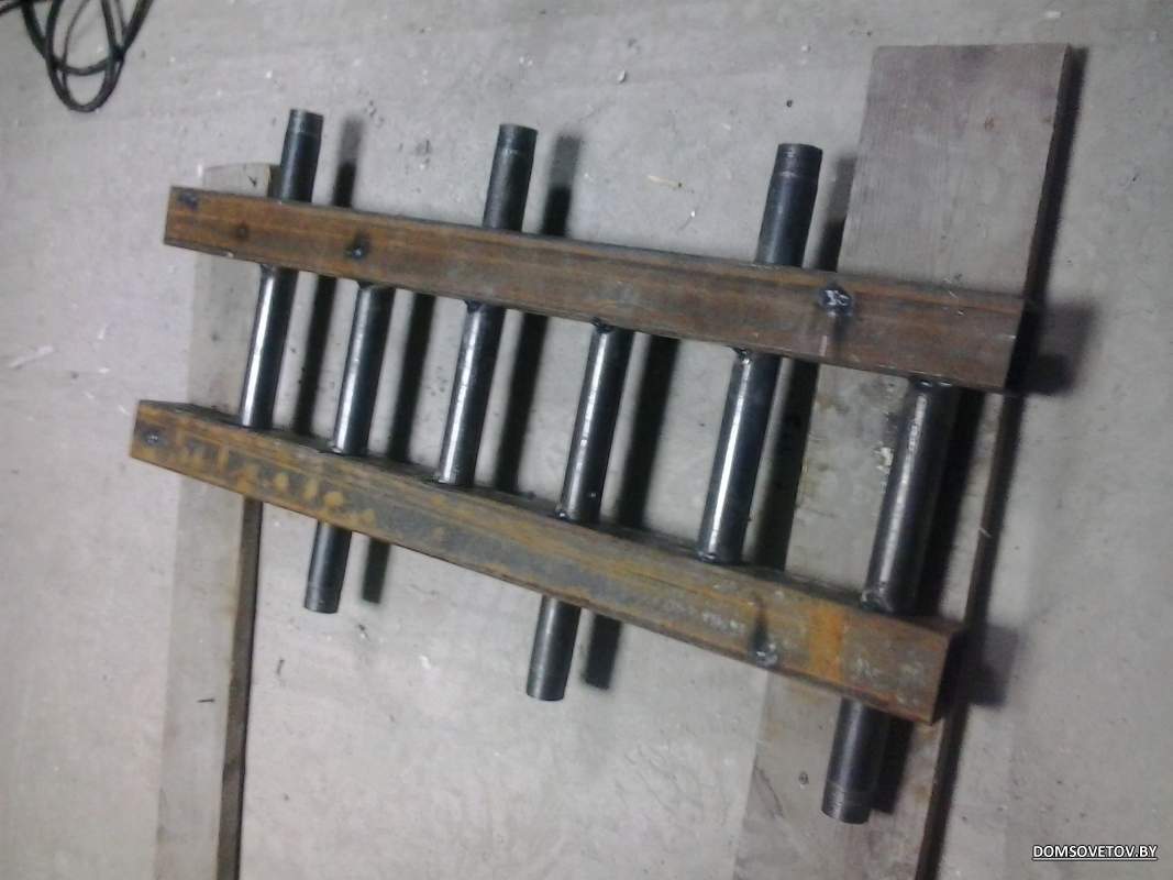

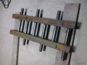

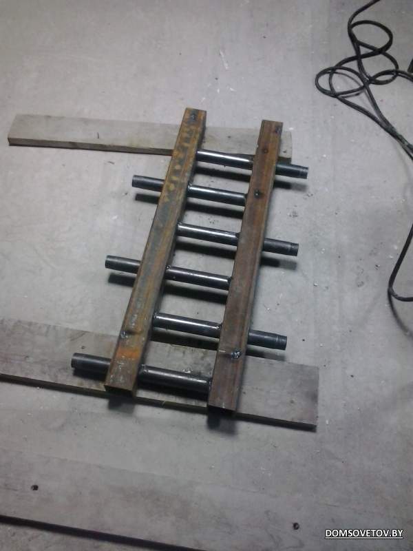

Начинаю сборку
Ну и соединяю две части и прихватываю сваркой

не понял гидравлику этого изделия-заготовки.
как оно с 1 фоткой перекликается?
Старый 28.12.2013, 00:31   #8 или 169240
Сообщений: 12,660
Тюннингованная модель Она же на второй фотке. У меня на последних фотках пока только выходы через один. Если смотреть на предпоследнюю, то с левого коллектора выходы идут вправо, пересекая правый коллектор, а с правого влево, через левый. Потом доварятся "коротыши" на правый и левый и получим подачу и обратку чередующуюся
Старый 28.12.2013, 01:38   #9 или 169259
Сообщений: 15,418
ааа.
6 насосов?
Старый 28.12.2013, 02:06   #10 или 169265
Сообщений: 12,660
А что коллектора без насосов не ставят? А контуров да, шесть.
