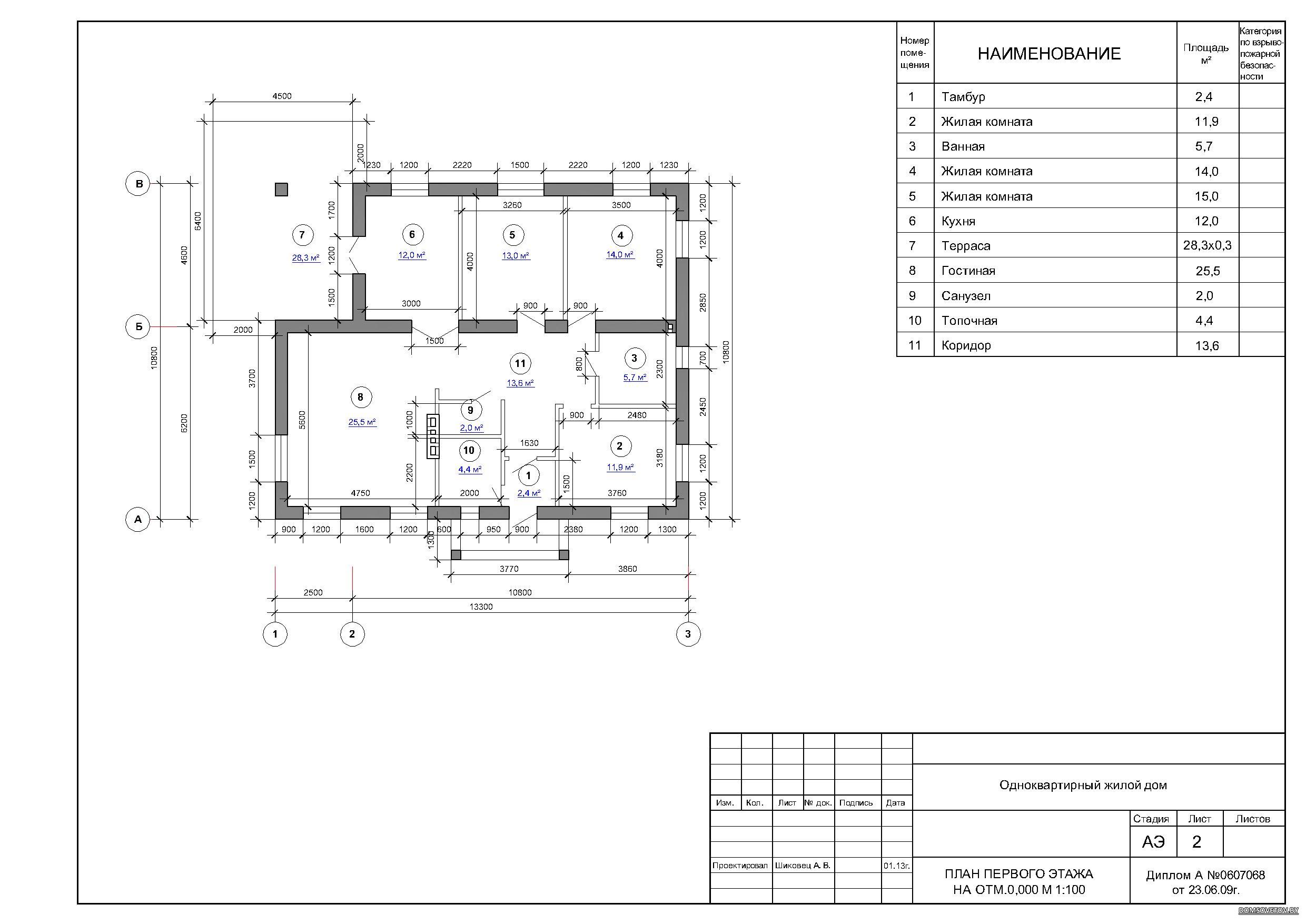

Наверное не хватит, туда вроде бы ещё буферные накопительные ёмкости для воды нужно ставить, а они много места занимают. У моего соседа например дополнительно к газовому оборудованию, установлен ТТ-котёл и 2 шт. по 500 литров накопителей. 1 шт 1000 л. в дверь не пролазила. По площади у него топочная наверное около 6-7 м.кв.
Не знаю точно можно ли без этих накопителей, если можно, то хватит и 3,3 м.кв.
Юра Добриденев 01.05.2013 10:08
Сообщение от DedSergei (Сообщение 141241)
По поводу кухни 12м думаю хватит. Можно было б увеличить и кухню, и топочную, и ещё где-нибудь и что-нибудь, но бюджет не резиновый. Почитав форум понимаю, что предпологаемые траты на 2 умножать.
Кстати насчёт топочной 3,3кв.м. под твёрдое топливо, хватит? Вроде резерв для небольшого увеличения есть. Или так оставить.
Не хватит ни кухни, ни топочной. Когда тратятся суммы от 100тыс глупо экономить на основных удобствах и функционале. В эту топочную даже газовое оборудование с бойлером косвенного нагрева и гребенками нереально будет впихнуть, не говоря уже про ТТ с его буферами. При 3х спальнях кухня 11,4 и санузел 4,9 совсем убого и это при гостиной 28,5 и террасе. У вас излишества там где не функционал, в то время когда в функционале кастрация. Вы это поймете, но потом.
В равновесном проекте, такой же площади и с таким же количеством спален, квадратов пять от гостиной было бы отдано на санузел (чтоб он был немного больше) и дублирующий санузел в 1,5м2( для этого можно использовать вашу кладовку, только вентиляцию там добавить), а площадь террасы была бы под кухней и частично котельной. Терраса и увеличение гостиной должны быть в проекте уже дополнительно по площади или не быть совсем. Иначе это выглядит как бодибилдер с перекаченными битепсами, но на тонюсеньких ножках. Вы, конечно же, в праве проверить это на практике за свой счет :ad:
---------- Сообщение добавлено в 09:08 ---------- Предыдущее было в 08:52 ----------
И еще. Проемы под окна шириной 1200мм ни туда, ни сюда. Для двушки маловато, хоть и можно, для одностворчатого еще очень много. Свет со всех сторон это, конечно, замечательно, но и мебель как-то нужно расставлять и от соседей (дороги) глухой стеной отгородиться.
Освещение меньшей спальни в 13,3 почему-то больше по площади чем в спальне 13,8 и меньше 1/5 площади комнаты (если брать высоту 1500), при том что это у вас север, если не ошибаюсь (в спальнях вполне достаточно 1/6-1/7, хотя это уже незначительные мелочи). Проемы я бы посоветовал увеличить хотя бы до 1300мм, в любом случае или делать один, но большой, хотя вид фасада вам, скорее всего, важнее.

Проект немного откорректирован: передвинута несущая перегородка, чтоб перекрыться 6м балками, увеличен санузел, изменены оконные проёмы. Но с окнами ещё не окончательно, может в спальнях по два окна слишком много тем более, что справа в 3-4м граница участка и забор. Но в северо-восточной спальне если оставить одно окно то какое север-на участок или на восток-на забор.
По поводу топочной буду увеличивать.http://www.domsovetov.by/imagehostin...0c2ecc09d0.jpg

Тут вам никто не посоветует, нужно смотреть на месте, так что только вам решать. Например, забор между соседями разрешается делать не выше 1,7м. Низ окон не намного ниже отметки верха хабора, так что восходящее солнце к вам все равно попадет, да и солнце не горизонтально светит, как только немного поднимется уже в комнате будет. тут нужно смотреть что за забором, чтоб просмотра не было в спальню. Если ставить одно окно, то шириной от 1700 до 2000, если 2, то 1300мм минимум. У двухметрового при высоте 1500мм - 2м2световой проем, это максимум для такой спальни. У 2х 1300 - 2,6м2 это уже многовато, но уже окна делать не нужно. Если сильно хочется, то или 2 по 1300 или одно 1300, а второе 900мм, но нужно представлять как это будет смотреться.

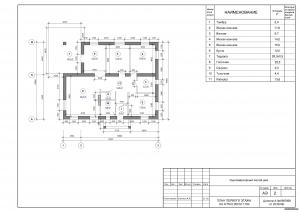

Последние изменения увеличена топочная. http://www.domsovetov.by/imagehostin...0fbf5c4b58.jpg

В целом интересный проект, мне нравится. Вот несколько замечаний с моей колокольни :cv:.
1. Кухня. Если кухня для вас - это место, где только готовят - 11м2 нормально, даже весьма много. Но в таком случае должна быть столовая. Но если кухня - это еще и столовая - IMHO она маловата.
2. Коридор. Он всегда кроме вечернего времени будет в полумраке. Продумайте размещение вещевых шкафов. Мелочь мелочью, но потом бывает их некуда впихивать.
3. Санузлы. Все санузлы и кухня у вас находятся в разных частях дома. Хорошенько подумайте как туда будет вводиться вода и отводиться отходы в септики, ну или канализацию если есть. На данный момент не очень удобно.
5. Гостиная. Лично я с южной стороны поставил бы 1 2-ух метровое окно, нежели 2 1,2 - метровых. 1,2 метра... совсем узкое, мне кажется будет не очень.
