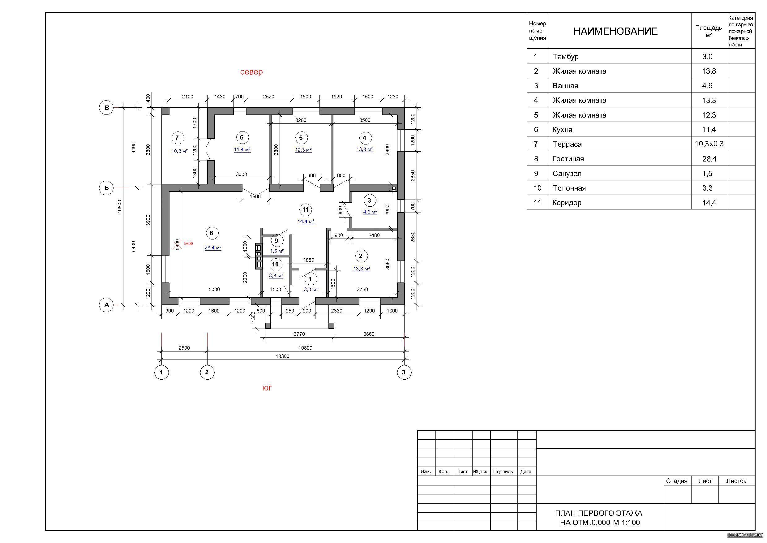

Покритикуйте проект. Долго выбирал между одно- и двухэтажным и вроде остановился на одном этаже. дом расположен на холме на участке 28 на 70м. вытянутом с юга на север. Улица проходит по южной стороне, на севере тех. проезд. Слева и справа соседи(строятся).
Как Вам планировка и расположение комнат? На юго-востоке примерно в 0.5км проходит автодорога и, чтоб спрятаться от шума(хоть и небольшого) гостинную расположил на западе, да и вид на западе лучше-понижается холм.
Перекрытие первого этажа по деревянным балкам. Вопрос такой: крыша будет опираться на балки перекрытия 6м, а не на несущую стену. Выдержат?

Мне понравился, возможно терраса чуть маловата... я бы сейчас тоже скорее всего предпочёл одноэтажный. В случае чего проще обслуживать, ту же кровлю например.

Хороший домик. Если бы строил сейчас с нуля, то только одноэтажный. Лестница в доме хоть и здоровье, но всё равно преграда для нормального обслуживания дома и коммуникаций в семье.

окно маленькое не кухне

Там ведь есть выход на террасу, думаю для 11кв.м. света длжно хватить.

норму привышает вроде, только вот, свет там, где столы рабочие, нужен.

Учту, посоветуюсь с архитектором, наверно расширю окно.

DedSergei, хороший проект. А то, что одноэтажный - несомненный зачёт.
У меня вопрос по кухне. Попробуйте взять план и попытаться расставить мебель. Есть подозрение, что для неё места маловато. Тогда нужно вход в кухню максимально смещать влево. А возможно и выход на террасу.

Я раньше планировал кухню вообще не отделять от гостиной. Живу в хрущёвке где дверь на кухню из зала, на кухне вентиляция форточка и вытяжка. Когда что-нибудь жарится-парится все запахи в большой комнате.
Может сделать совмещёнными? Определюсь позже.
