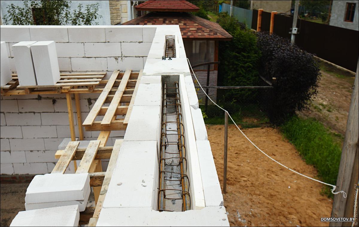

Армирование - 4-ре прутка 12мм их надо обязательно в каркас вязать или можно: бетон, 2 прутка, бетон, 2 прутка "аккуратно", бетон "аккуратно" ??????
самый раз. если только не использовать пояс как перемычку т.к уже будет иметь значение поперечная арматура. хотя и так народ не грузится

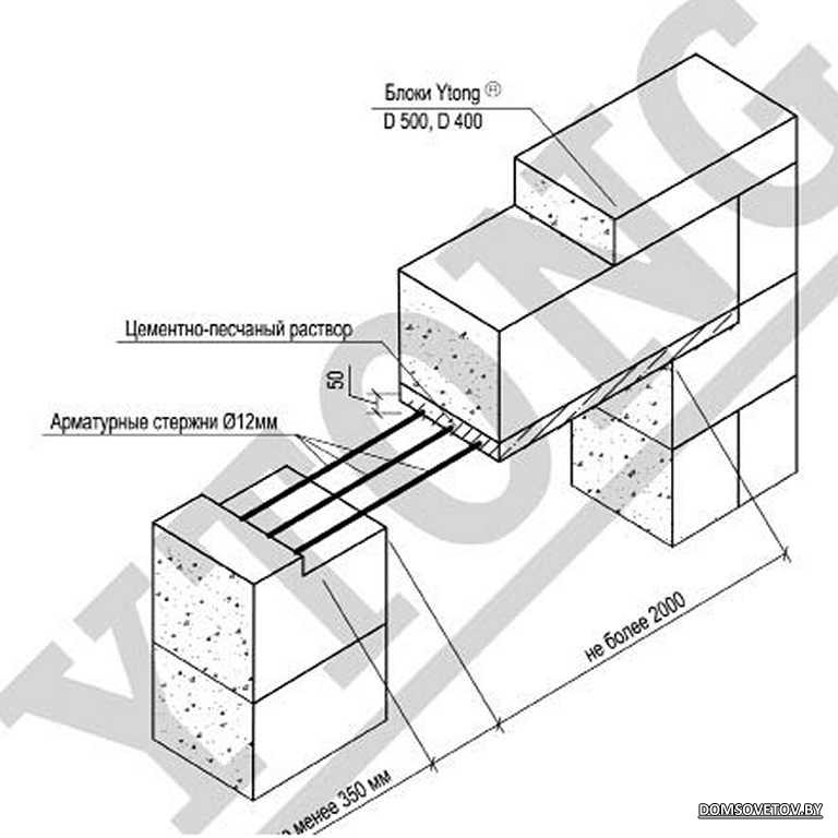

Я как-раз про перемычки спрашивал..., имеет ли столь сильное значение наличие "каркасообразующей" проволоки как на фото (да простит меня автор) или забить.... или чё другое надо сделать.
http://www.domsovetov.by/imagehostin...67aeca2f4c.jpg

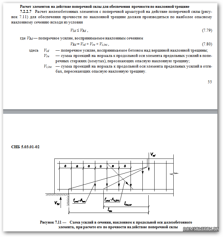

Моё ихмо по поперечке.. если балки перекрытия не попадают на перемычку и сверху тока стенка из газика (перемычка не нагружина) то можно если очень охота без поперечки (хотя что там хомутов накрутить?). Если на перемычку давит перекрытие то строго с поперечкой и арматурку посчитать.

Блин неуж-то эти хомуты из проволоки играют такую серьёзную роль??? Я думал они чиста форму держать при заливке бетона :ai:.

Ещё какую.... но это лучше Павел раскажет. Ну или кто с профильным оброзованием.
Pavel_GGS 24.08.2013 22:59
http://www.domsovetov.by/imagehostin...902984c30d.png
это если ваш пояс как изгибаемый элемент

ну дык я только показал что имеет значение.
и этот расчет по ответственности не меньше чем подбор продольной арматуры
