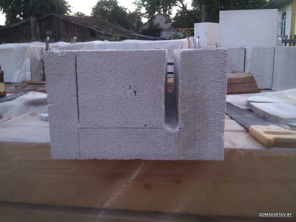

Доброго дня всем добрым людям!
"Заморочился" тут я с перемычками, вариант литья в опалубке из досок на возводимой стене мне очень не нравился по многим причинам, а приобрести готовые лотковые блоки оказалось невозможно, производитель не выпускает. (блоки у меня Гродненские, плотность 400, прочность 2,0).
Решил нарезать сам, вертикальные пропилы были сделаны без проблем пилой для газоселиката и тут упёрся в горизонтальный пропил.......

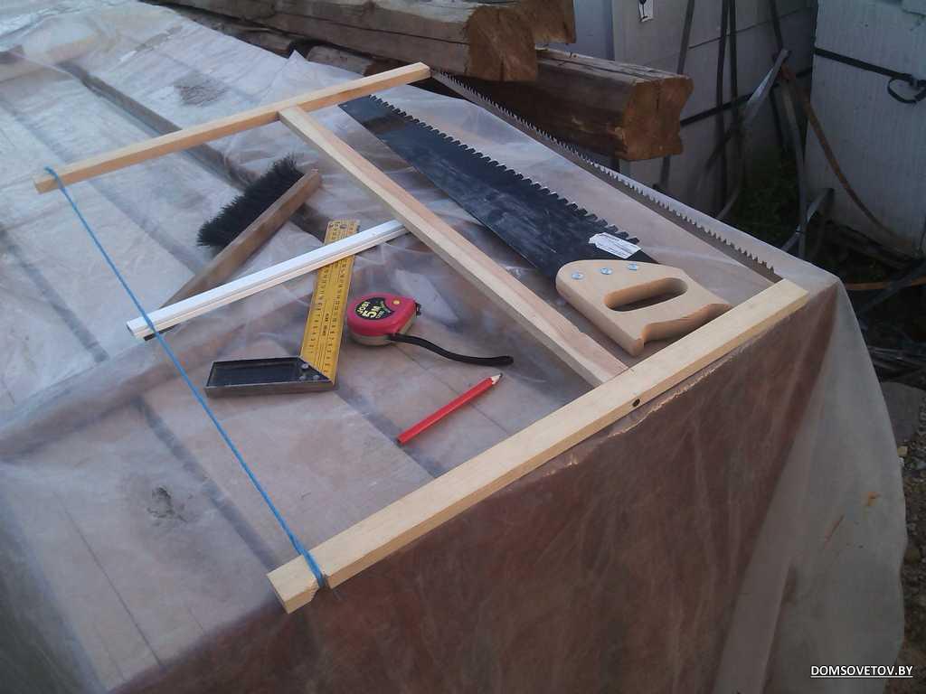

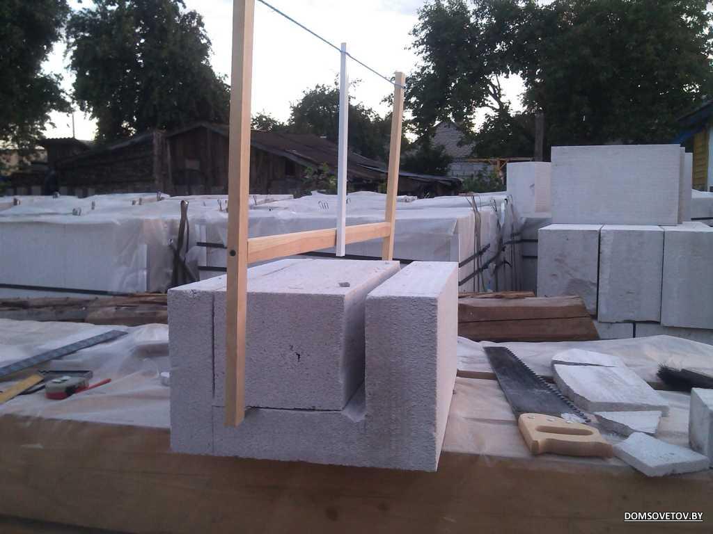

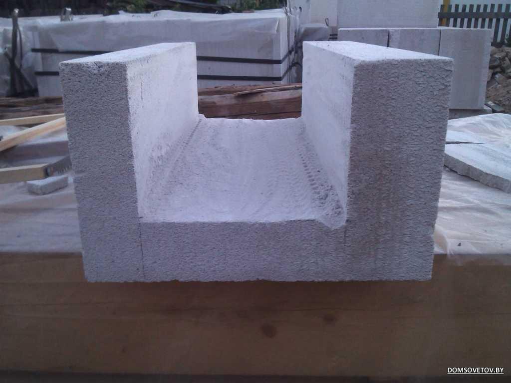

Сначала думал делать свитой струной, но единственный в городе магаз торгующий струнами оказался закрыт, заехал в ОМУ, а там в продаже оказались полотна к лучковой пиле шириной 20мм и длинной ~700мм (блок у меня 600 с небольшим). Купил, дома у соседей изъял все имеющиеся варианты лучковых пил, но ни одна не подошла (упирались в блок). Пришлось вспомнить как выглядит проматерь (так сказать) современных ножовок, и за минут 20-30 была создана деревянная конструкция, которая показала себя на все 100 баллов.
На фото показан весь процесс, который занимает ~20минут на 1 блок.

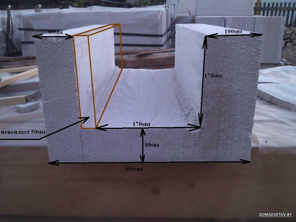

Ну а теперь вопрос, ради которого собс-на и создавалась тема. На фото все размеры, будут вставленны 4-ре прутка арматуры 12мм и залито бетоном. Ничего, что получившаяся балка будет смещена на 30мм внутрь дома, и нужен-ли пенопласт, может просто сделать со стороны улицы стенку потолще (мм-150) и будет мне щастье????

У стандартного лоткового блока, например толщиной 400 мм "Забудова" именно так и сделано, наружная часть толще чем внутренняя, монолитная перемычка получается смещена внутрь. Пенопласт, как у вас на фото, на мой взгляд не нужен.
Размеры (мм): В1=160, В2=145, В3=180, В4=75.
Интересно почему у них вырез трапецией, а не прямоугольник... может при таком варианте меньше шансов его ломануть при транспортировке например????
