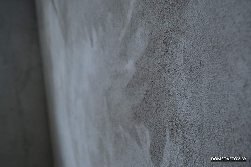

Сообщение от GIM (Сообщение 175666)
Видел и не на одном объекте затирали в стекло поверхности.Потом по ней сразу наносили декоративку(венецианку)
Точно! В стекло. Фото приведу ниже
---------- Сообщение добавлено в 17:02 ---------- Предыдущее было в 16:40 ----------

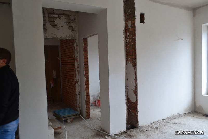

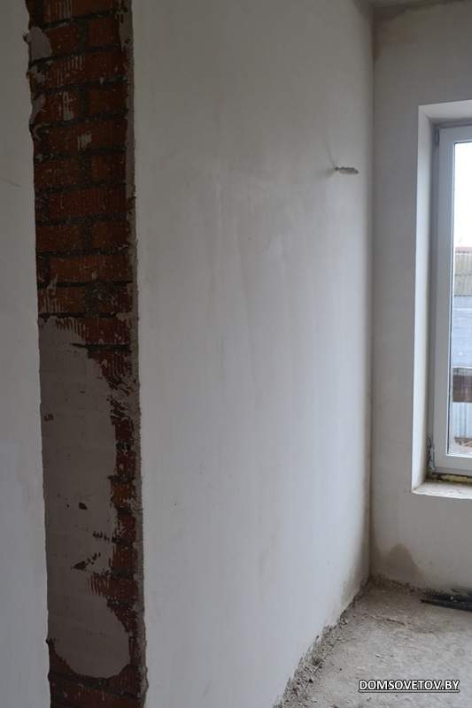

На днях встретились с человеком на объекте, общее впечатление хорошее.
Стена гладкая, без ямок, трещин, неровностей. Мы думали что стена подготовлена под окраску - она была гладкая и стеклянная, а оказалось что её будут ещё шпаклевать, после конечного высыхания.
По срокам обещают сделать за 2 недели - 500 м2,

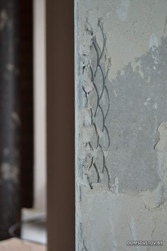

Маяки достают, откосы делают из уголка с армированной сеткой, польского производства, не ржавеет, фото 4
Фото 3 - цементная штукатурка (110 000, либо 120 000 с шпаклеванием)
Оформляется договор и гарантия на материал и работу.
Уже записались!

pactiona,У вас стены газосиликат???
pactiona 14.02.2014 20:29
Сообщение от alternativa (Сообщение 175941)
У нас керамзитобетонные блоки, а на фото стены из газосиликата.
alternativa 14.02.2014 20:43
pactiona, На фото я вижу кирпич Ну мот мне канечно кажется :)
pactiona 14.02.2014 20:59
Сообщение от alternativa (Сообщение 175943)
:bs: это просто вентшахта с стояком из кирпича, перегородки.
