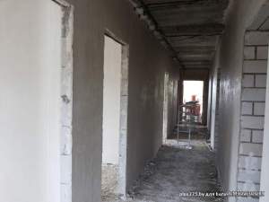

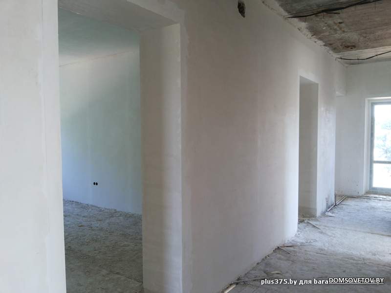

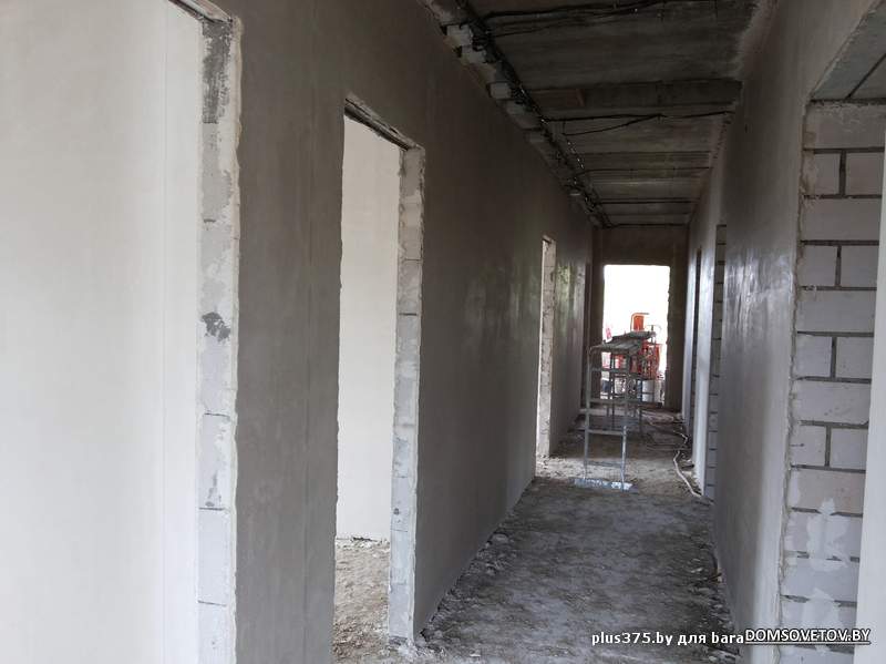

Тут обработанные углы, все ровненько и симпотичненько.
