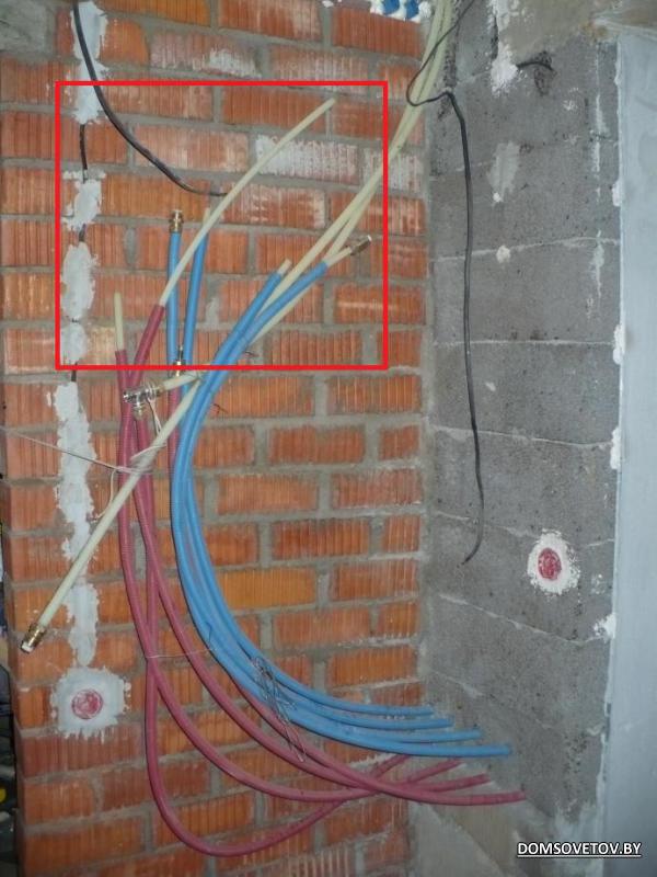

Итак, следующий вопрос!
Я сейчас штукатурю стены. В комнате на фото на кирпичной стене я закреплю шкаф, с гребенкой для теплого пола. 4 контура 1го этажа и 1 контур 2го этажа. Шкаф будет навесной и естественно я его повешу после штукатурки.
Как мне правильнее довести трубы из стен к шкафу на кирпичной стене? Система KAN.
Слегка раздолбать стену, обрезать трубы, вставить фитинги и далее по наружи вести трубы? "Хоронить" ли соединения в стене? Или аккуратно заштукатурить стены, а уже потом обрезать трубы, вставить фитинги и тд?
Кто объяснит последовательность действий?!?http://www.domsovetov.by/imagehostin...74f7665edb.jpg
Семиход 02.09.2015 22:59
Сообщение от 7777 (Сообщение 236527)
А почему трубы так высоко входя в стену?
По сути вопроса: повесьте гребенку и ящик сейчас и штукатурьте. Почему нет?
