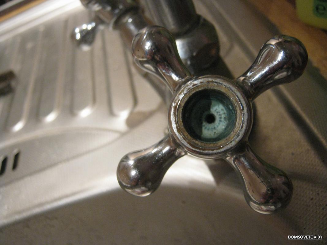

Китайский картридж, но возможно неплохой, раз с маркировкой. Думал может Седаловский туда поставили, китайцы часто испанцев ставят на более дорогие вещи.

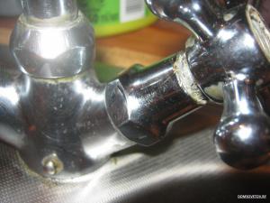

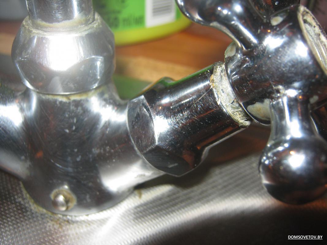

Капает кран. Нужно заменить кран-буксу. Как снять маховик? Винт открутил, но он не снимается...
http://www.domsovetov.by/imagehostin...663a76557a.jpg http://www.domsovetov.by/imagehostin...663bc20095.jpg

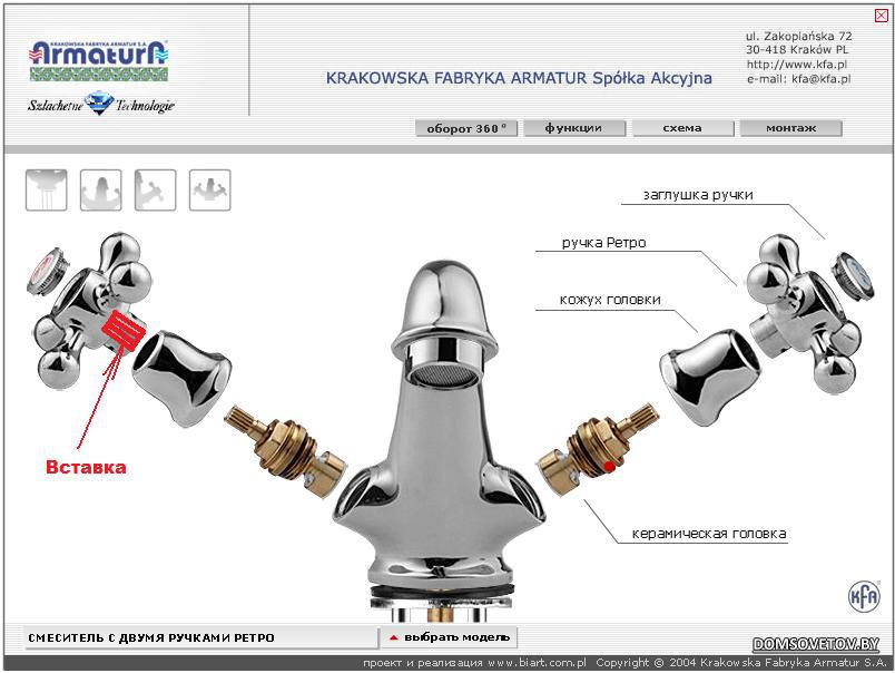

на Вашдоме, Славка как-то (точнее 25 Октября 2010) :) давал такую схемку
http://www.domsovetov.by/imagehostin...66498368eb.jpg
тут видно, что маховик вытаскивается, но он сидит намертво! ЧЕМ ЕГО СНЯТЬ?
P.S. В далеком 2010 году, маховик пытался снять polyzadumchivy :)

Съёмником автомобильным )
Если краник арматура, то там пластиковая защёлка, просто потянуть сильней. Если не арматура, то банально прикарело/ прикисло. Как вариант попробовать уксусной кислоты капнуть, чтоб отошло.
Ещё вариант есть ;) отожми декорацию под крестиком, чтоб она легко крутилась (тоже прикоревшая будет) потом между ней и крестом вставь что нибудь, например лопатки деревянные для сковородок, и откручивай декорацию ключом, будет как съёмник. Тока без фанатизма, не железо же.

под декорацией крошится резьба, маховику хоть бы что... не снимается

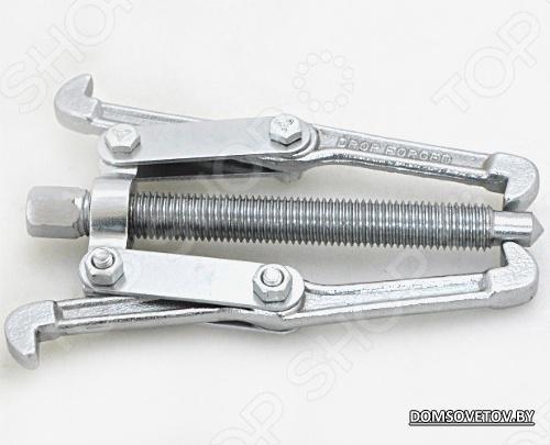

я уже подумываю купить съемник подшипников
http://www.domsovetov.by/imagehostin...79b04999d9.jpg

@Alex77, выколупай пластмассу ножом и опять дергай
Alex77 07.02.2016 22:37
@polyzadumchivy, посмотрел, вроде нет там пластмассы
polyzadumchivy 07.02.2016 22:50
@Alex77, странно. Славка рисовал пластмасску красным на схеме своей
