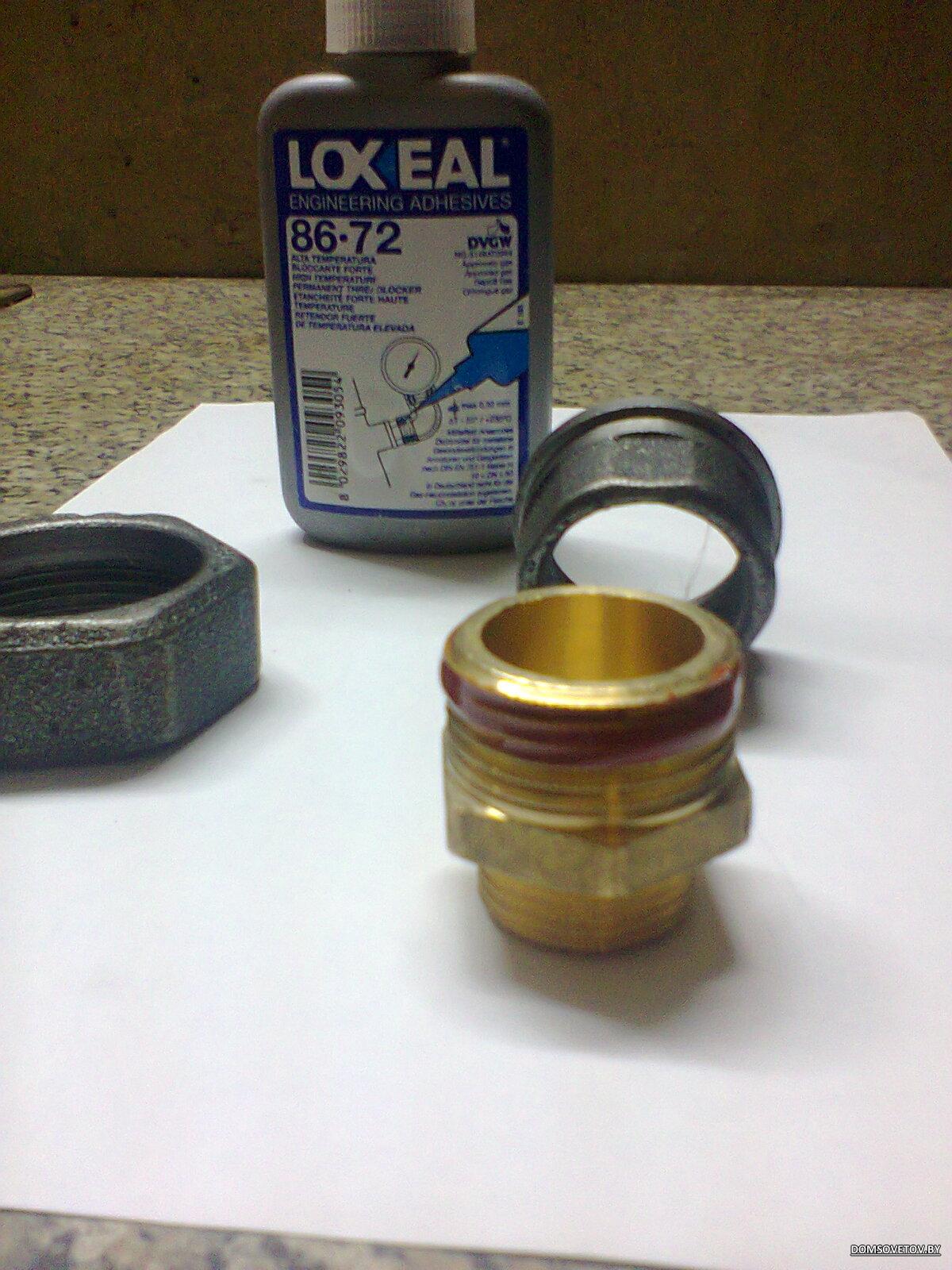

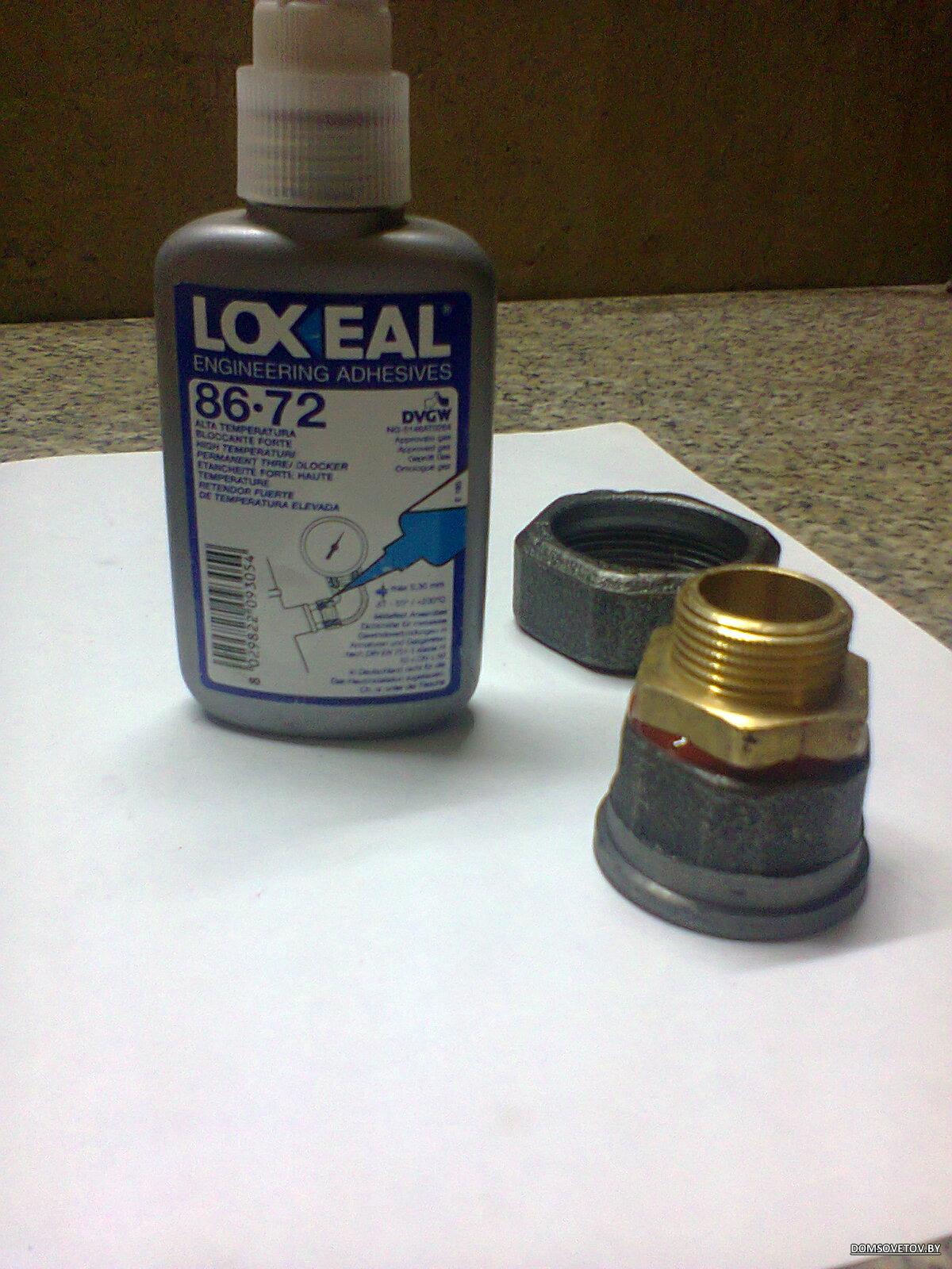

Незаменим для чугунно-стальных резьб с прослабленным либо наоборот "тугим" зазором. Для нормальных само собой. Из недостатков разборка только после сильного нагрева(не для кранов и клапанов) и необходимость в жаркое время года быстро скручивать соединение, иначе может схватить на полпути. На фото гайки циркуляционного насоса, тот еще фрукт при запаковке. http://www.domsovetov.by/imagehostin...fbccd4a770.jpghttp://www.domsovetov.by/imagehostin...fbcd6952a3.jpg
