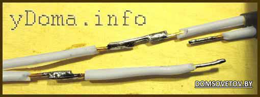

Как правильно паяльником спаять медный провод 2,5? Нагревать предварительно? а то перфоратором пробил :bn:
http://www.domsovetov.by/imagehostin...c95783d35a.jpg

Я делаю так:
-очистили от изоляции, нанесли флюс,
- потом паяльником с припоем залудим полностью спаиваемую часть (обычно сантиметра 2-3, страхуюсь типа). Так оба провода.
- Потом скручиваю их между собой пассатижи.
- Потом с припоем спаиваю между собой, хорошо прогревая. (но не надо что б плавилась в щепки вся изоляция вокруг)
- Потом изолирую.
Работает годами а разных местах - проблем нету.
Alex77 06.11.2015 15:08
Сообщение от Dobrinia (Сообщение 241317)
нанесли флюс
канифоль подойдет?
---------- Сообщение добавлено в 16:08 ---------- Предыдущее было в 16:05 ----------
@Dobrinia, я как-то пытался паять, припой с провода сваливается... прогрел плохо?
Saburoff 06.11.2015 15:10
Лучше паять с паяльной кислотой. Можно и с таблеткой аспирина. А медь греть надо прилично...
---------- Сообщение добавлено в 15:10 ---------- Предыдущее было в 15:09 ----------
Сообщение от Alex77 (Сообщение 241318)
Не залудил скорее:)
Dobrinia 06.11.2015 15:19
@Alex77, подойдет. Если канифолью то лучше иметь чистую медь, или почистить слегка ножичком по-кругу.
Кладете провод над канифолью и прогретым паяльником вплавляете провод в канифоль, и сразу достаете, проводите по кругу жалом паяльника с припоем разумеется.)
Без канифоли будет сваливатся.
За сильно окисленный провод даже медный может не браться... Надо чистить.

Valery_SY 06.11.2015 21:27
Сообщение от Alex77 (Сообщение 241316)
Как правильно паяльником спаять медный провод 2,5? ... а то перфоратором пробил.
Силовые провода не соединяют паяльником!!! Берите медные луженые гильзы, клещи, термоусадочные кембрики и соединяйте. Это самый надежный вариант.
Соединение медных проводников опрессовкой
Клеммники: Соединение силовых цепей (Часть 3: Гильзы)

Valery_SY 08.11.2015 03:33
Сообщение от Урри (Сообщение 241402)
... Если кому сделать пару точек соединения, то почему не паяться...
Причины две. Первая - вопрос человека, из которого понятно, что паять он не умееет. Вторая - провод будет похоронен в стене. Какова вероятность, что все будет правильно сделано и прослужит долгие годы? С клещами все проще: зачистил, гильзы одел и жми со всей дури. Останется только заизолировать аккуратно.
И напоследок - неправильно это, силовые провода паять! Уж лучше тогда WAGами сделать.
Урри 08.11.2015 10:28
Что такого неправильного в пайке? Ищу объяснение для себя и не могу найти.
