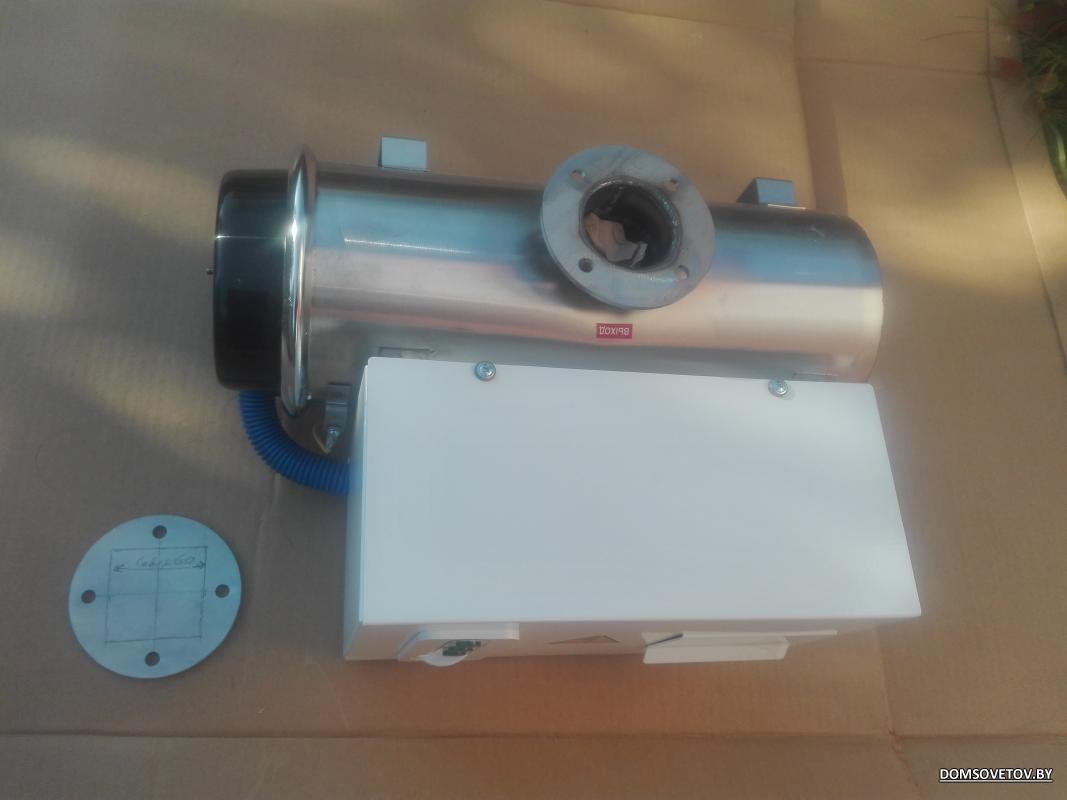

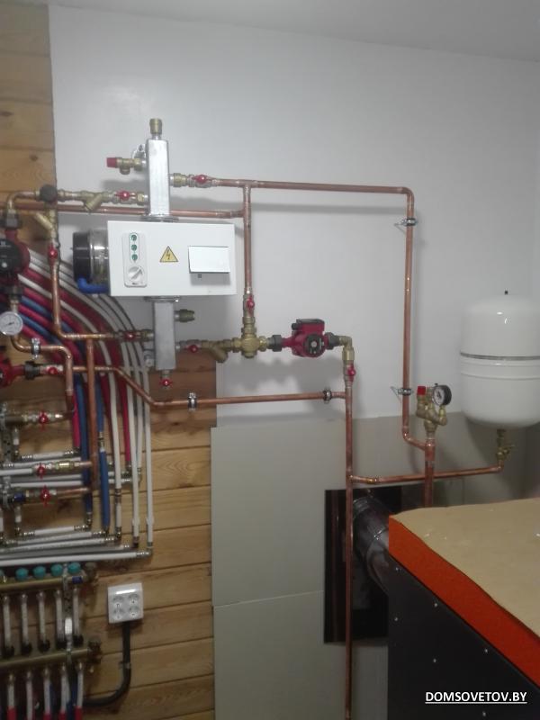

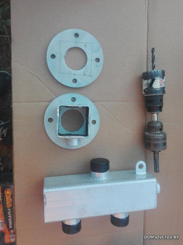

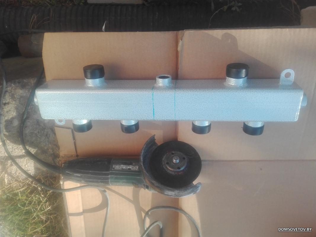

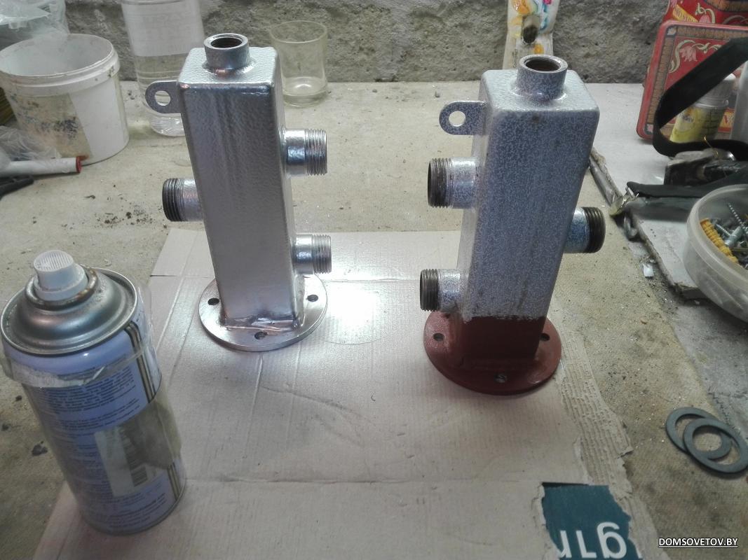

Часто приходится решать задачу совместной работы ТТ и электрокотла в одной системе. В бюджетных вариантах часто используется электрокотел Гродноторгмаш, дешево и надежно. Одним из недостатков его является излишний диаметр фланцев и необходимость приваривать к заводским заготовкам патрубки нужного диаметра. Поскольку нередко приходится применять в такой обвязке гидрострелку, придумал использовать внутренний объем электрокотла, как часть гидрострелки, экономится куча фитингов, а самое главное - место в котельной.
