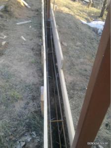

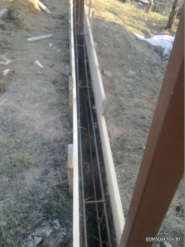

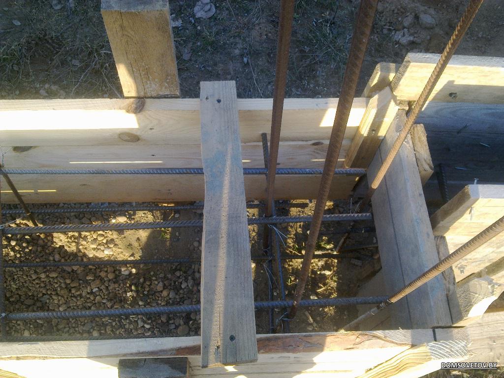

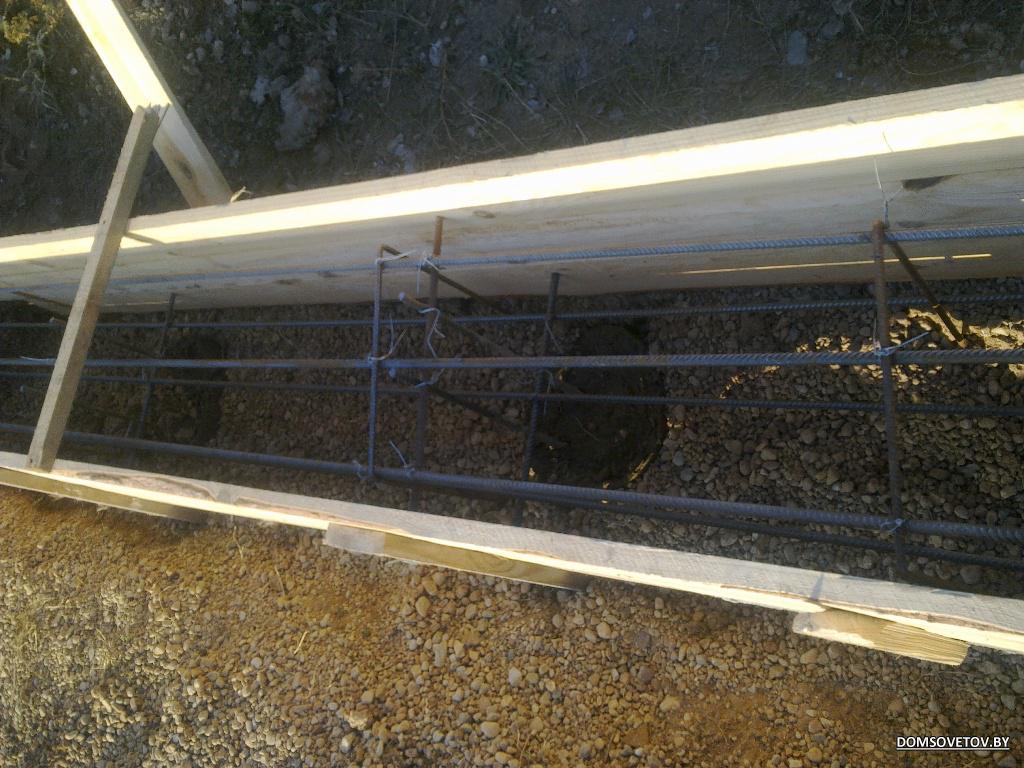

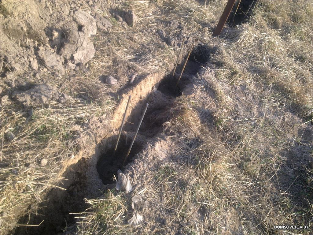

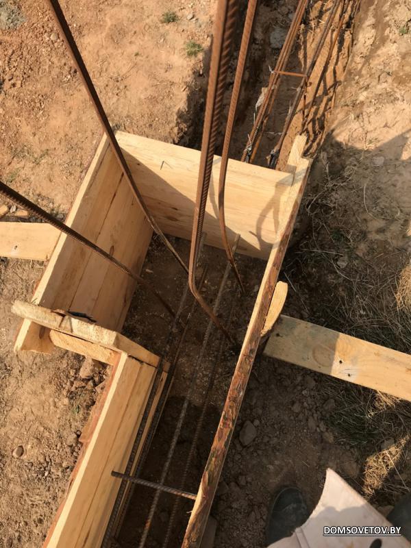

Опалубка под ростверк под бессер и просто ростверк под профнастил, "свайки"http://www.domsovetov.by/imagehostin...240e782989.jpghttp://www.domsovetov.by/imagehostin...240f66e954.jpghttp://www.domsovetov.by/imagehostin...240fe7ea86.jpghttp://www.domsovetov.by/imagehostin...241078be17.jpg

-gr- 27.04.2018 09:36
доски желательно оббить пленкой - и доски потом пригодятся, и бетон крепче будет ;)

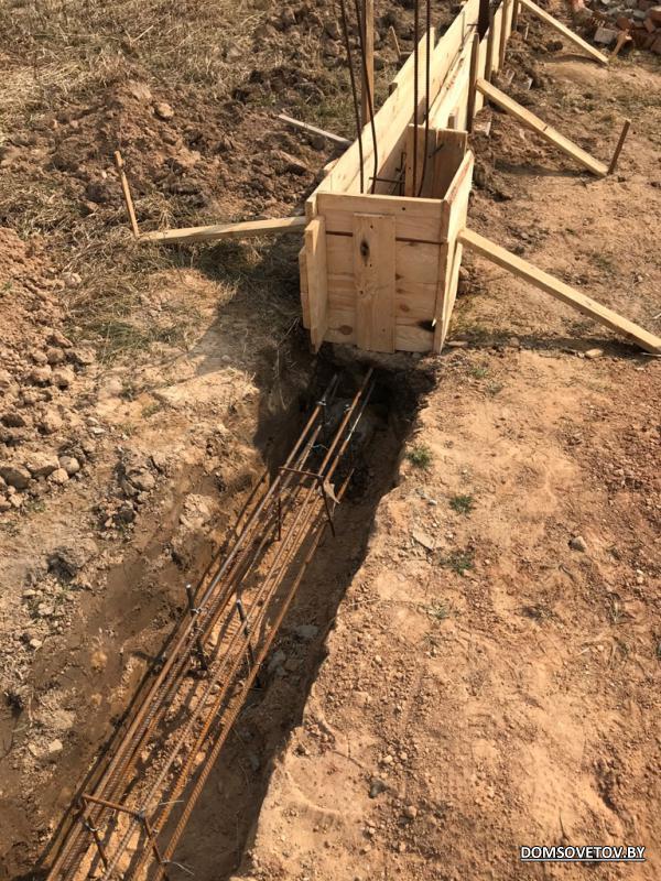

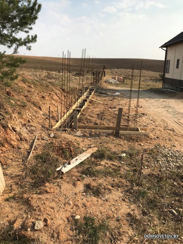

srv 27.04.2018 22:52
Перемычка в земле для связки столбов, боковой въезд:http://www.domsovetov.by/imagehostin...37f79422ad.jpghttp://www.domsovetov.by/imagehostin...37f8a1ac35.jpg
