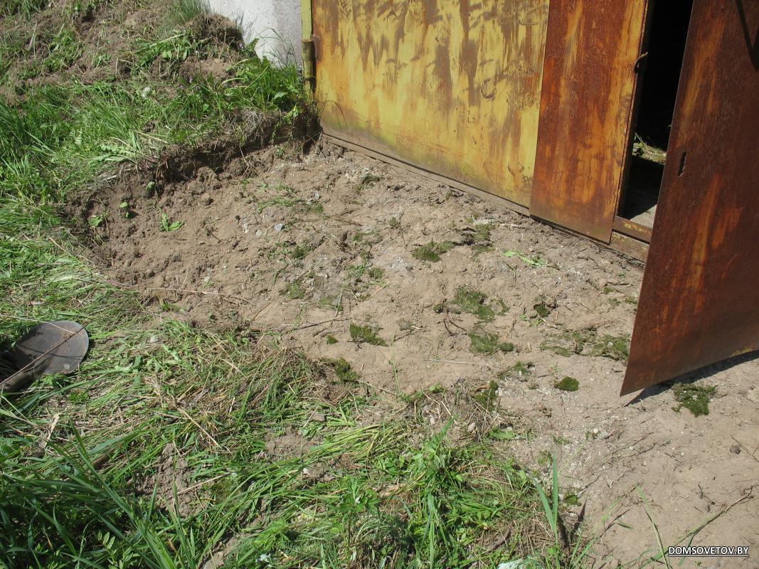

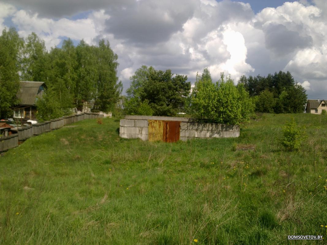

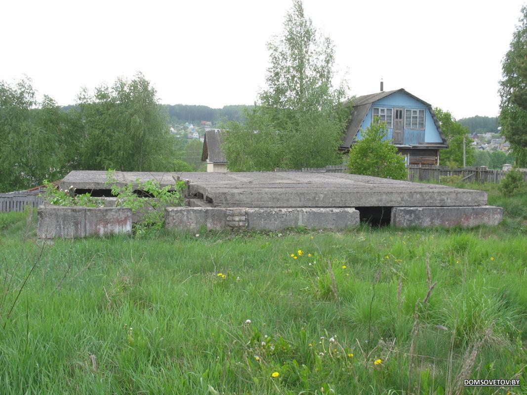

Итак, есть цоколь, построеный в 1995 году, т.е. цоколю 21 год. Строю каркасник за месяц полтора надо успеть, иначе участок могут отобрать.
Буду рад конструктивной критике и советам.
Да, это дерево из цоколя за 21 год выросло.
откапывание заплывших ворот:
очистка блоков и плит от мха, спиливание дерева:
Последний раз редактировалось srv; 15.06.2016 в 00:09.

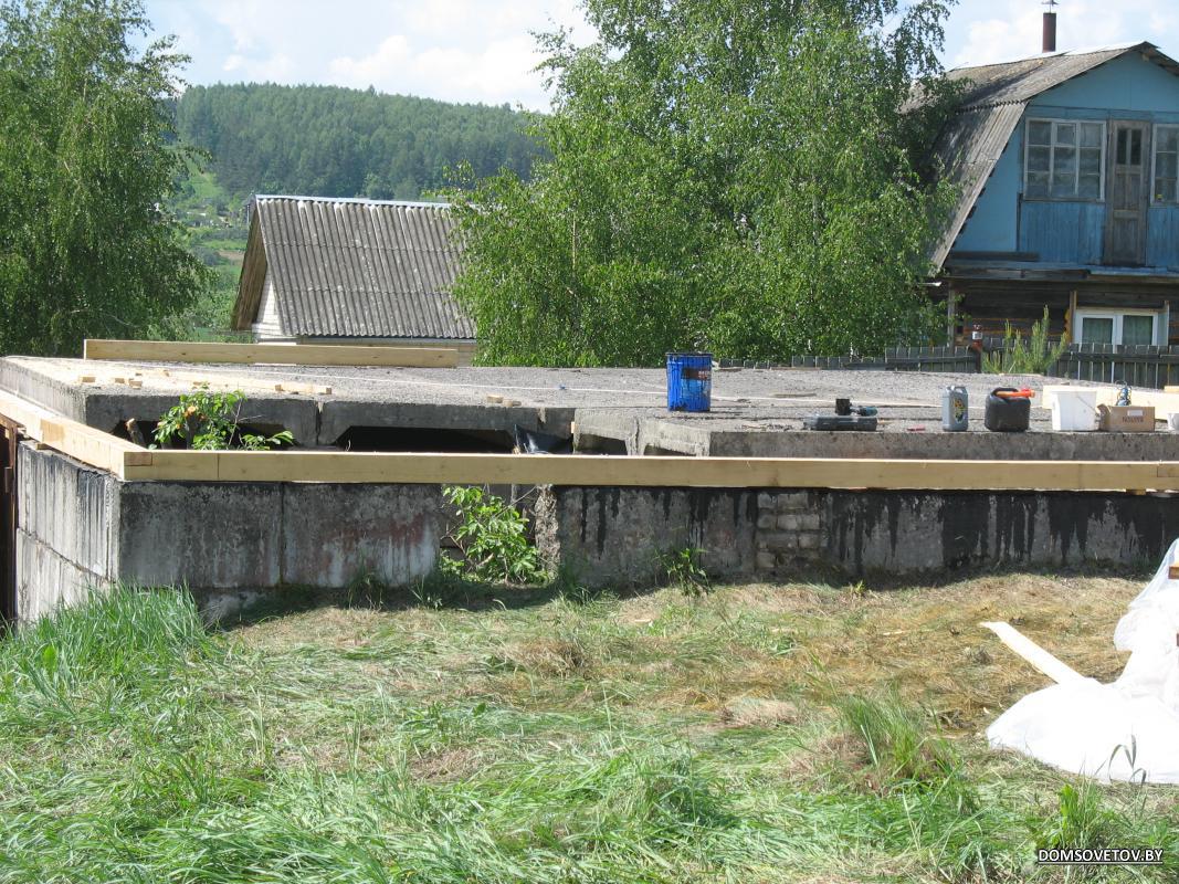

Привозил 2-е бригады строителей, все сказали, что цоколь ещё огого, но вот из блоков мне страшновато, у меня уверенности на 100% нету
Четыре рейса по 5м куб и доска доставлена.

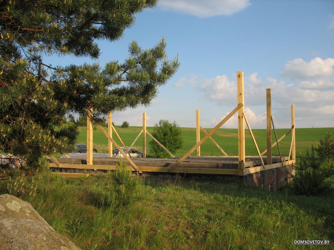

Первая обвязка:
Перепад высот на цоколе до 10 см. Но диагонали ровные в миллиметр!
Обвязка крепится на анкеры 30 см + арматура.

@srv, а чего именно опасаетесь?

@Lama, я не знаю, а вдруг он вспучивается зимой, на блоках трещина пойти может. Армпоясов нету, делать их времени нету.
Из двух бригад, одни строят преимущественно из доски 50х150, брус 150х150 готовы были дать только на нижнюю обвязку + стойки. На верхнюю обвязку - не хотят, типа тяжело, доплата и т.д. Вторая бригада, готова использовать брус 150х150 и для верхней обвязки + мансардный этаж. Они и победили в мини-тендере. Проекта нету (понимаю, что некоторая авантюра), перед строительством нашел несколько в интернете, набросал эскиз. Размеры 10х10 метров, как по цоколю и мансардный этаж.
Первые дни обрабатывали доски огне-био защитой, день на обвязку, это на 4 день:
На участке сосны, березы, 2-а молодых дубка, нет, мне здесь определенно нравится, почему я сюда 21 год не приезжал? ))

@srv, у вас вход в цокольный этаж, кроме ворот, есть?
Если есть, то рекомендую ворота выдрать, заложить проем кирпичами или мфб, загидроиизолировать и засыпать.

@illarion, я тоже про это думал. Вход ещё будет с дома, там пока проем, из него дерево росло )) Плюсы: можно засыпать и утеплить. Минусы: на тракторе в поле я не смогу выезжать ))
Высота цоколя 4 блока - 2.4м. Участок на склоне, там где выше почти полностью засыпан, там где ниже и стоят ворота засыпан сантимартов на 30-40, у меня поэтому и опасения были на счет дома из блоков.

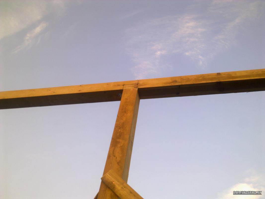

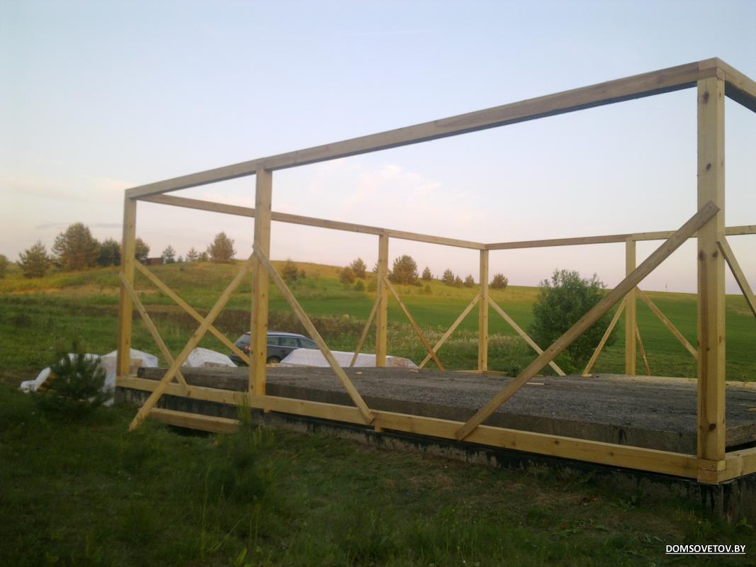

ещё день работы:
верхнюю обвязку крепят глухарями 30 см. Стойки ставили на арматуру 30 см (12-ка, попросил что бы покрасили) + уголки.
Последний раз редактировалось srv; 15.06.2016 в 11:59.
Старый 16.06.2016, 14:15   #7 или 266048
Сообщений: 3,771
@srv, любопытно: нижнюю обвязку выставляли по уровню (вы писали о 10см перепада)?
Или по блокам цоколя? А потом под уровень выгоняли верхнюю обвязку?
Какая высота стоек?
Старый 16.06.2016, 17:03   #8 или 266079
srv
Регистрация: 19.10.2014
Сообщений: 261
@illarion, нижняя обвязка лежит на цоколе, уровень начинается со 2 обвязки. Вопрос со мной обсуждался, решение совместное, решили, что так прочнее, чем делать большие подклады. Высота стоек соответственно от 2.9 до 3.0 метра. Учитывая, что лежат плиты перекрытия внутри и плюс обвязка брусом 150мм, чистая высота потолка получится 2.8м. Это мое личное мнение, было сделать вторую обвязку из бруса, так прочнее будет. Первая бригада объясняла свое желание делать из 50х150 не технологией, а тем, что его трудно подымать и запиливать. Были ещё моменты в общении, которые определили выбор.

150х150 что для обвязки, что для стоек - занадто, хватило бы везде использовать 50х150. И было бы в разы быстрее собирать стены лежа на перекрытии и поднимать их на место.
Пролеты между стойками очень большие, между ними будут еще добавляться стойки?

Репутация: 35
да, теперь будут каждую вертикалку-стойку подгонять под свой размер по высоте)) маммамиа...низ можно было уровень и без подкладок скорректировать, плотно, но чтоб все стойки потом вырезать одного размера. как-то странно собирают. посмотрим что дальше будут делать и как.
Проекта нет.Интересно как в плане будет. Вообще..уже можно предугадать след.заморочки, даже по размерам вытекающие. но пока смотрим.
