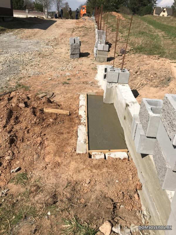

Zmeevik 02.05.2018 09:57
Сообщение от Юра Добриденев (Сообщение 306832)
Или там проволока?
сантиметрах в 10 от верха шпильки торчат из опалубки

Юра Добриденев 02.05.2018 22:21
Сообщение от Zmeevik (Сообщение 306833)
ага, теперь с компа вижу, с телефона фото не увеличивается, почему-то

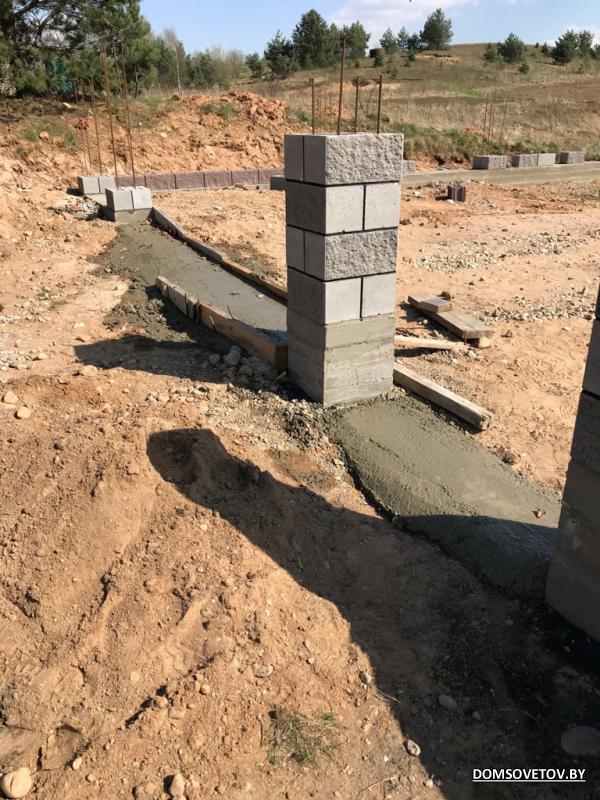

Оставшаяся перемычка с фасада между столбами ворот и калитки, плюс тумба для откатных ворот
http://www.domsovetov.by/imagehostin...a2767c1ac5.jpghttp://www.domsovetov.by/imagehostin...a27709e20e.jpg

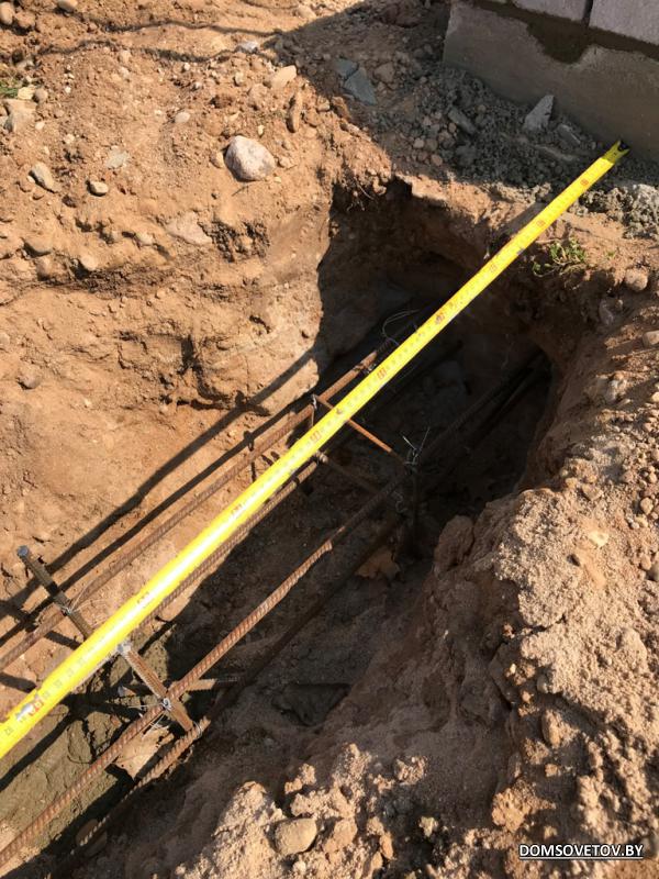

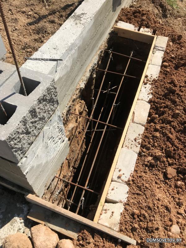

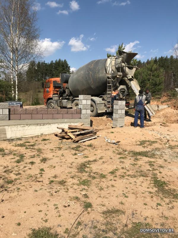

srv 03.05.2018 00:06
Заливка
http://www.domsovetov.by/imagehostin...a27b93b4dd.jpghttp://www.domsovetov.by/imagehostin...a27c47f4ab.jpghttp://www.domsovetov.by/imagehostin...a27d1a5f10.jpg
Посчитал, что мне выгоднее все-таки привезти готовый бетон, чем мешать его руками. 2.5 м3, немного больше получилось, чем надо, пришлось сделать "пожирнее" перемычки. Тумба под откатные ворота - в уровень основания въезда.
srv 03.05.2018 00:40
У меня вот какая мысль пришла, может зря я сделал пожирнее вверху этих земельных перемычек? Плюс ещё бетоновоз проехал по траншее осыпав её, когда подпорную стену заливали, она уже была выкопана. Получилась в разрезе трапеция - перевернутая. Перед заливкой осыпанный грунт убрали, листья выгребли, арматурный каркас поставили, к столбам заштробились. А вдруг грунт пучинистый и будет за эти "уши" её выталкивать. Но у меня там глина.
