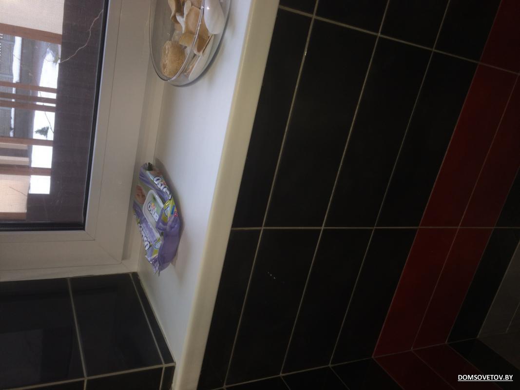

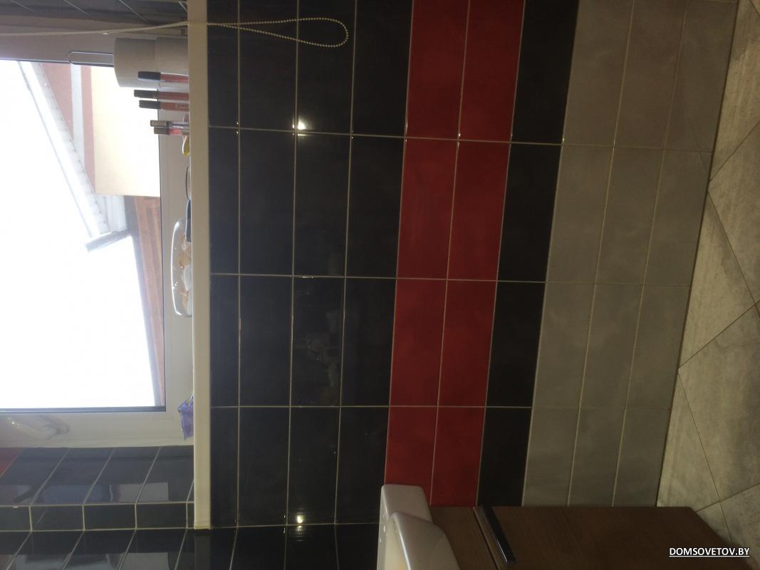

misha 20.02.2019 10:30
У меня так http://www.domsovetov.by/imagehostin...d01b528c57.jpg
http://www.domsovetov.by/imagehostin...d01d3e1138.jpg
---------- Сообщение добавлено в 10:30 ---------- Предыдущее было в 10:29 ----------
Фото правда надо повернуть.
