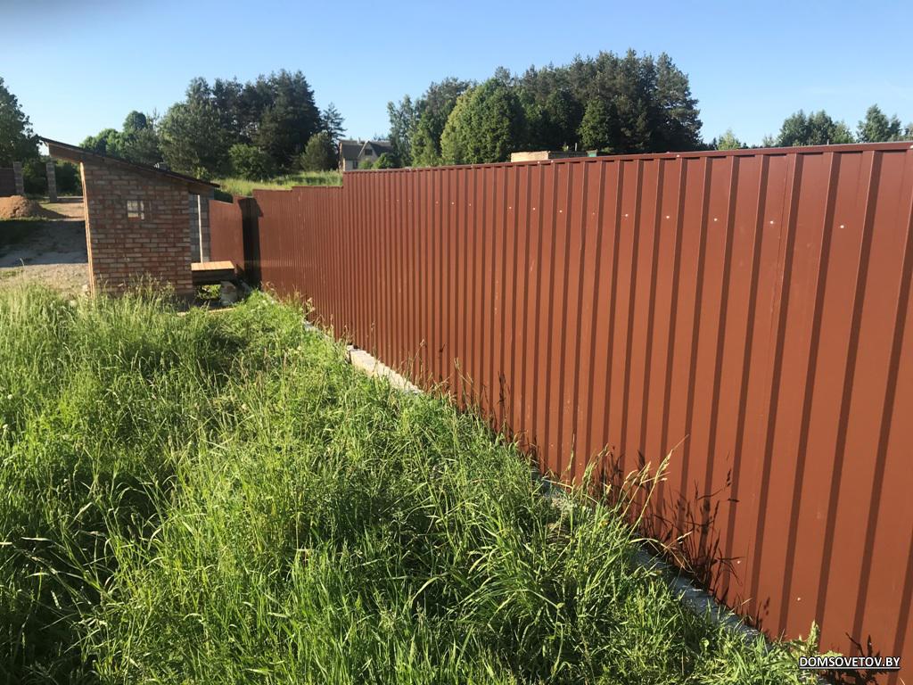

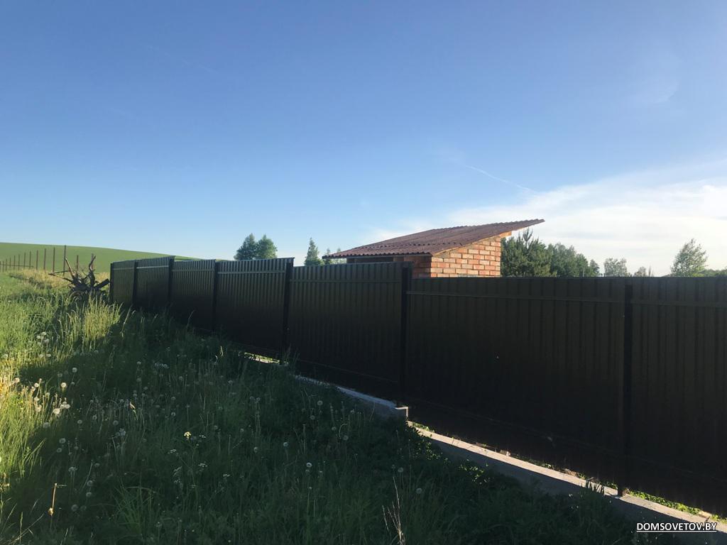

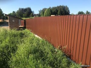

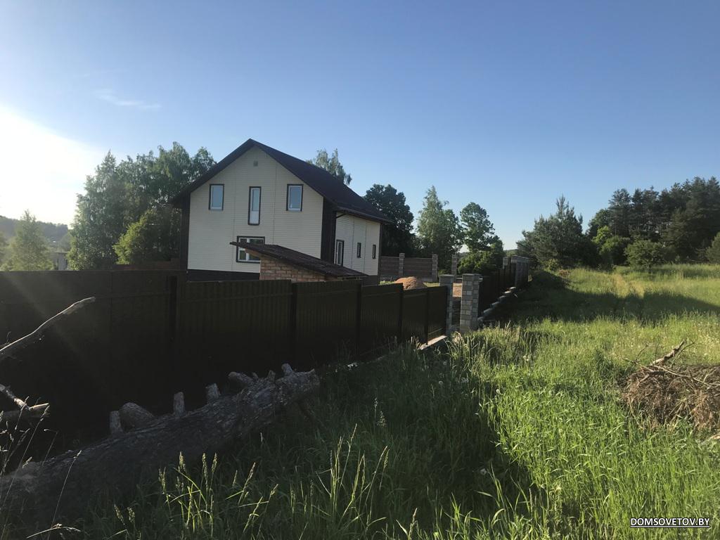

Профнастил:
http://www.domsovetov.by/imagehostin...9c90dcf695.jpghttp://www.domsovetov.by/imagehostin...9c91f3d810.jpghttp://www.domsovetov.by/imagehostin...9c92d2ae55.jpghttp://www.domsovetov.by/imagehostin...9c93da37f3.jpghttp://www.domsovetov.by/imagehostin...9c94f7fece.jpg
srv 26.05.2018 23:55

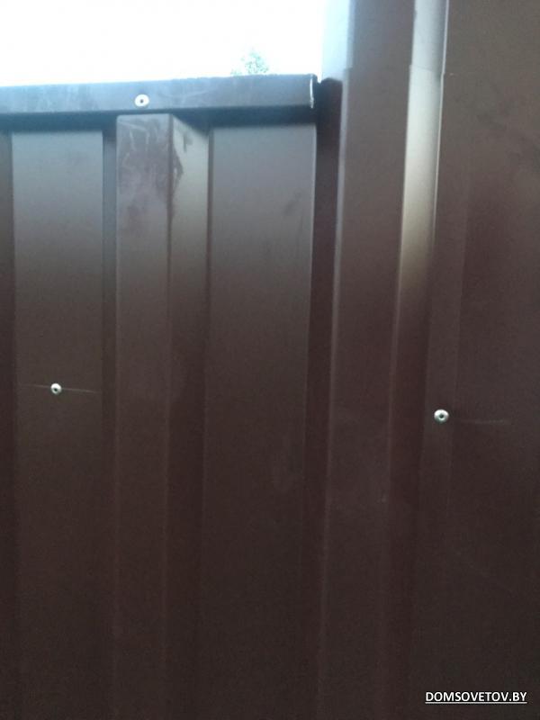

Монтаж на заклепки нерж/нерж 4.0http://www.domsovetov.by/imagehostin...9c9985ae7b.jpg

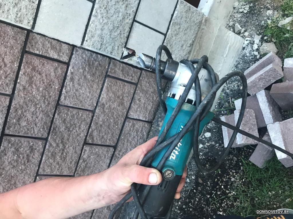

Для резки металлопрофиля применяли высечные ножницыhttp://www.domsovetov.by/imagehostin...9ca9e38bf9.jpg

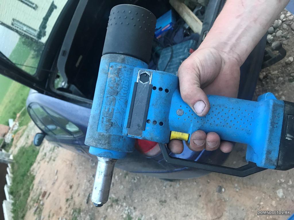

Для заклепок:
http://www.domsovetov.by/imagehostin...9cab902c30.jpg
Ручным клепочником трудно было

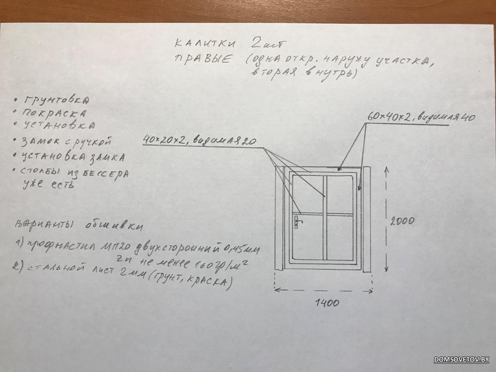

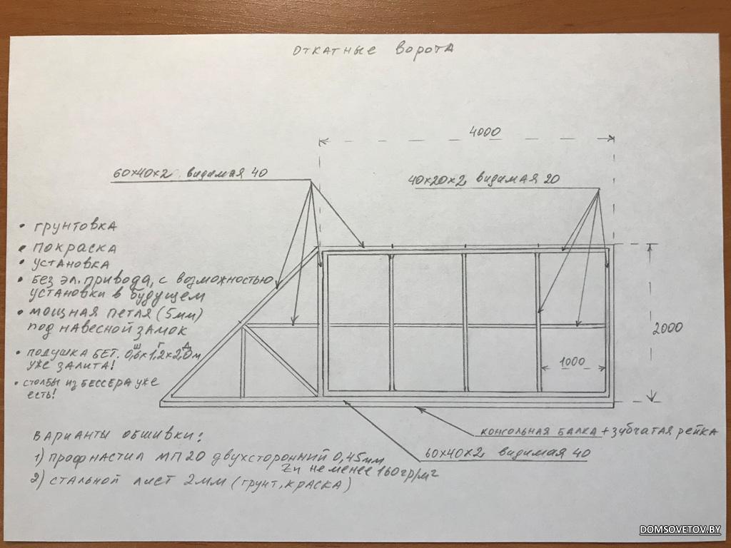

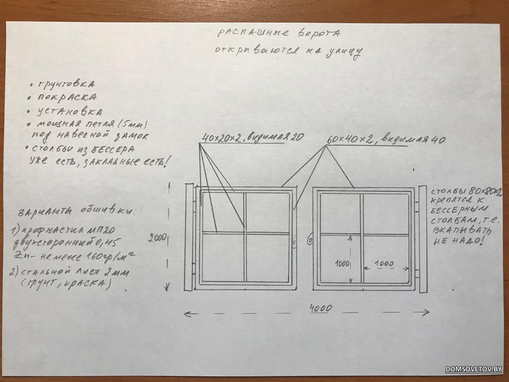

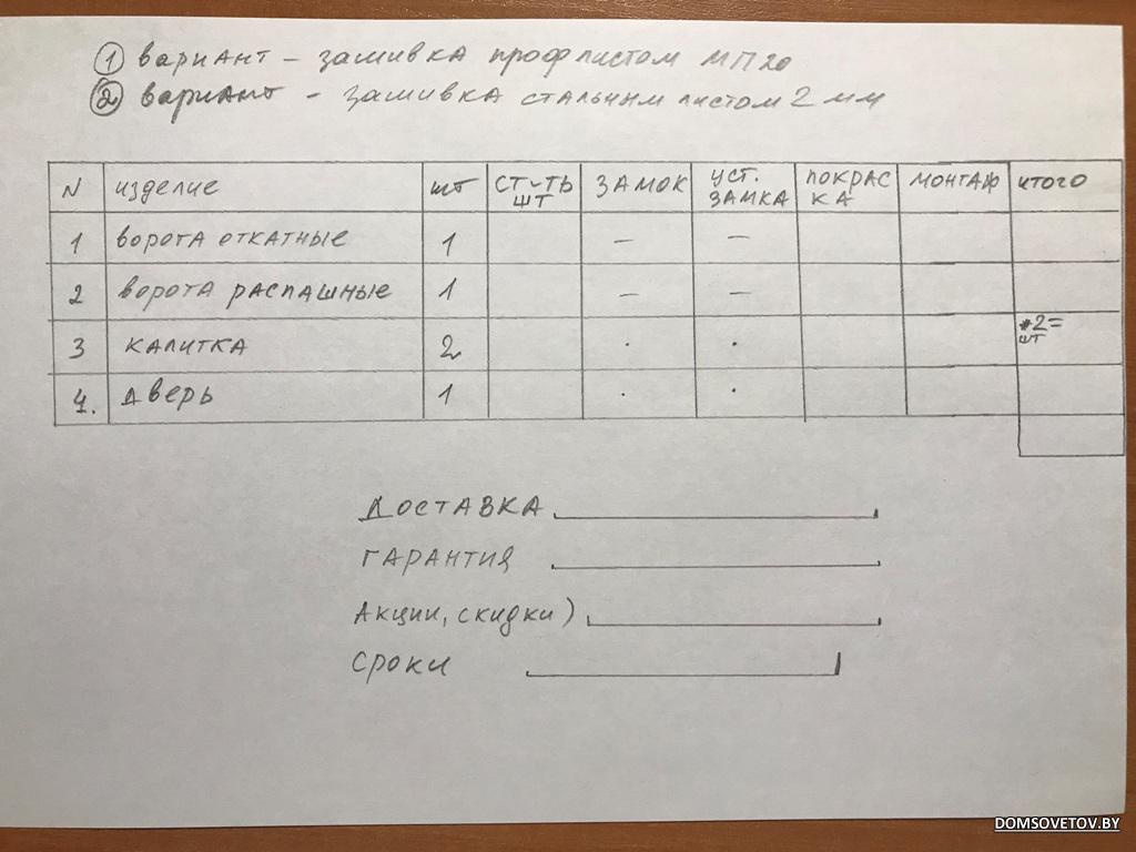

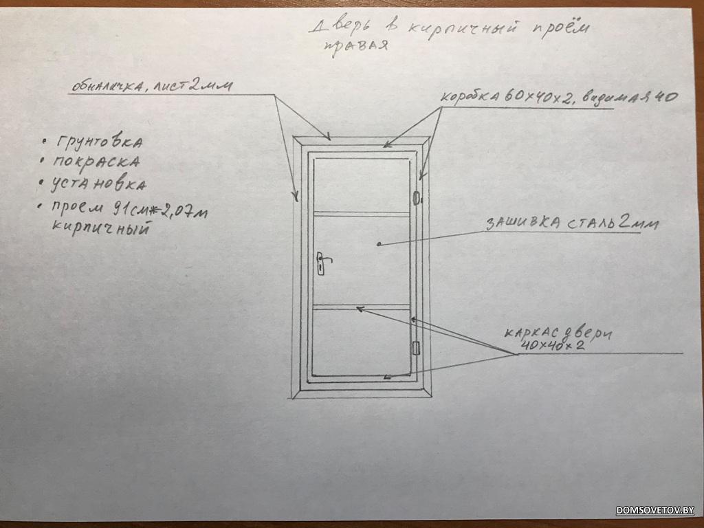

В общем ищу ворота, калитки, дверь. Компаний много, цены разные, одни делают из 60х60х2, другие из 40х40х1,5. Понятие о внутреннем каркасе есть не у всех, при монтаже зашивки "в рамку". Решил систематизировать, не поленился и нарисовал, что я хочу получить и сравнивать цены на "одинаковые" изделия.
http://www.domsovetov.by/imagehostin...c350f589bb.jpghttp://www.domsovetov.by/imagehostin...c351e61495.jpghttp://www.domsovetov.by/imagehostin...c352a83901.jpghttp://www.domsovetov.by/imagehostin...c353b0fa50.jpghttp://www.domsovetov.by/imagehostin...c3547578e9.jpg
PS. Если кто то может предложить эти услуги, скидывайте предложения в личку.
Юра Добриденев 29.05.2018 13:03
@srv, поясните, пожалуйста, если не сложно, про внутренний каркас и зашивку "в рамку". Раз уж вы всё систематизировали, поделитесь, плиз. Иначе придется всё самому по вашему пути изучать, устал уже от поисков информации, честно говоря. Кое что понял из ваших чертежей
