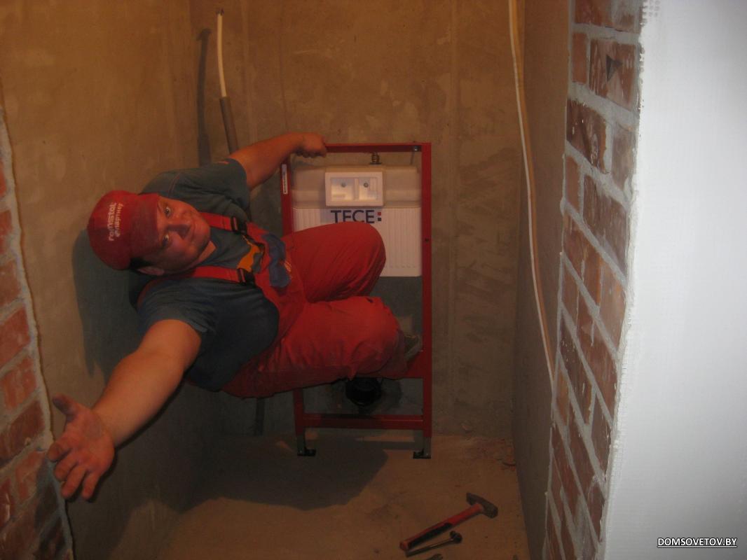

Сергей 31 28.11.2014 22:42
К черновому, но главное потом испытать.
Вес испытателя 130 кг.
http://www.domsovetov.by/imagehostin...8d00b0fca7.jpg
