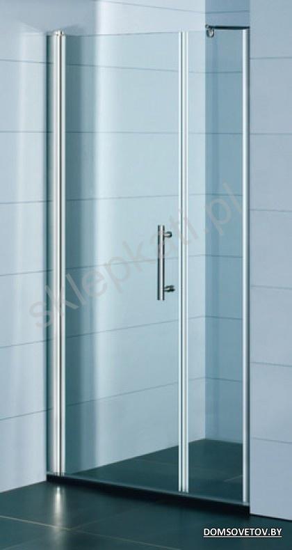

bullet_fox 19.10.2013 00:22
Сообщение от pblzhik66 (Сообщение 160554)
Сообщение от bullet_fox
Кабина 900. Просто дверь 700.
это как? Я собираюсь просто душевую дверь в проем вешать самодельный.
Вот.http://www.domsovetov.by/imagehostin...1983025717.jpg
pblzhik66 19.10.2013 00:24
Сообщение от bullet_fox (Сообщение 160581)
все равно не понял, как может быть кабина 900 в ширину, а дверь 700. Или тут сбоку стекло еще 200
bullet_fox 19.10.2013 00:33
Сообщение от pblzhik66 (Сообщение 160583)
Да:hs:
