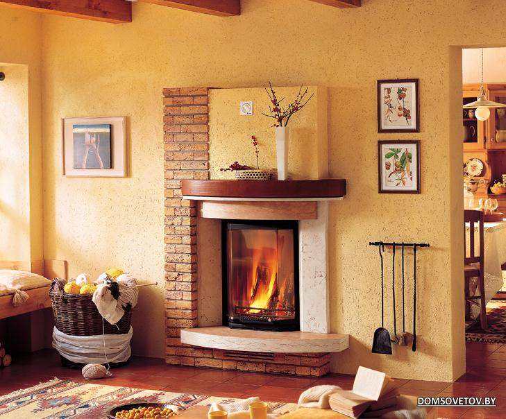

А тем временем стройка(капитальный ремонт)не ждет,он просто идёт .Приходится искать какое то другое решение.Опять всё с начала.Слава богу что место под камин осталось неизменно.Только теперь надо думать о чём то более компактном и в то же время большом.И тут я вспоминаю об одной модели камина на которую обратил внимание ещё с момента первых номеров журнала "Камины и отопление"
http://www.domsovetov.by/imagehostin...eb2df4ccb9.jpg
Теперь самое главное было определится с внутренней начинкой .
Надо было для себя определиться ,чего ждать от камина.
1.Внешний вид.Как бы это не звучало,но я считаю что внешний вид определяет если не всё,то уж по крайней мере многое.Недаром говорят что красота спасёт мир.Большую часть времени(когда не эксплуатируется) камин будет просто радовать глаз и создавать определённый уют в помещении.
2.Назначение камина.Иногда посмотреть на огонёк и тепло дать если что.
(даже смешно за оригинальность)Посмотреть на огонёк-не могу причислить себя к фанатам камина.Типа пришёл домой и тупа уставился на огонёл и о вечном,о вечном.
Тепло на случай "если что".А вот тут уже интересно.Просто конвекционка-не интересно.Топишь тепло,бросил топить -не тепло.
Можно конечно сделать облицовку теплонакопительную.В моём варианте хотелось воспользоваться тем что камин стоит на разделе трёх помещений(зал,кухня и спальня).Что хотелось?Вечером топишь камин-быстро поднимаешь температуру в помещении.После 3-4 часов протопки-получаешь тепло на всю ночь в спальне.Как по мне -идеальный вариант.
Как этого достичь?Конвекционка этого не даст.Режим тления-этого не даст.Максимум до середины ночи.И потом ,конвекционка-это страшный перетоп одного помещения(кто бы что там не говорил).Конвекционка это так,пришёл,посидел,посмотрел,погрелся чуток с холодка.
Тяжёлый гипокауст с шамотной топкой.Решает вопрос с относительно длительным теплом.Но вот быстро прогреть помещение-очень сомнительно.Хотя не скрою ,такую конструкцию прорабатывал,смотрел дверки,разговаривал с людьми кто в теме.Но главный минус-запоздалое тепло.Да и потом это очень инертная система,так просто не вырубишь тепло.В чугунку меньше положил дров и вроде и не так жарко.
Вобщем остановился на теплонакопительном камине(топка стальная или чугуная) с дополнительным дымоходом(или теплонакопительным щитком)Как это будет работать?(на мой взгляд)Придя вечером растапливаем камин -получаем быстро тепло в помещение за счёт конвективного тепла+лучистое через стекло(кстати нехилое тепло,до 30 проц. мощности от
сжигаемых дров). И в тоже время происходит накопление тепла в щитке за счет изъятие тепла у уходящих газов.Так как масса щитка довольно большая ,то тепла хватать должно как минимум до утра.
Теперь надо правильно всё исполнить.Как оказалось это измеряется длиной каналов(дополнительного дымохода),температурой уходящих газов,конструкцией самих каналов и всякой ещё фигнёй без которой всё это сооружение может стать просто монументом в доме.
