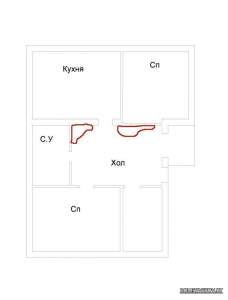

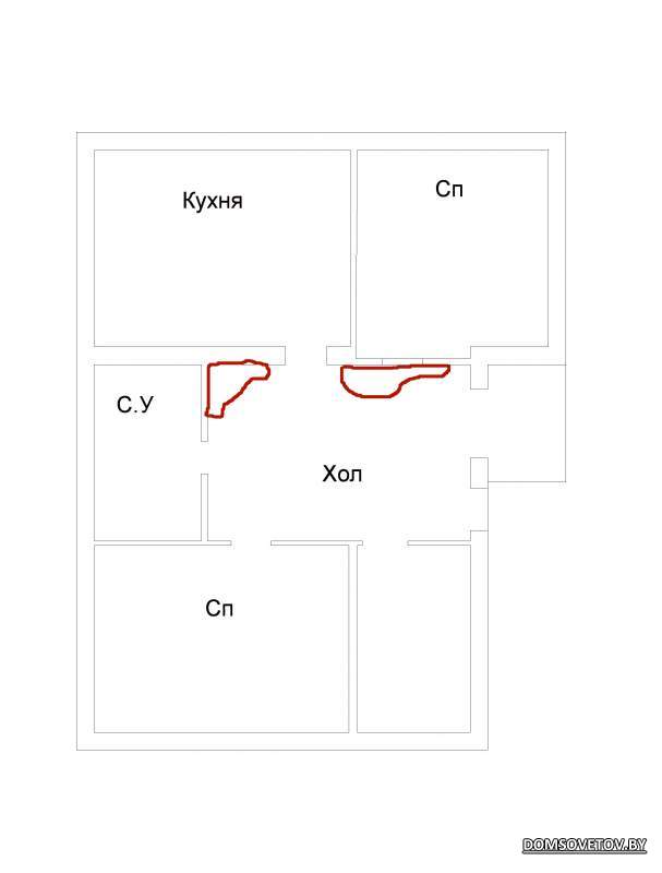

Естественно он должен быть в кафеле.Исходные данные были такими-План этажа,где предстояло делать камин.Предполагалось что камин можно расположить либо в углу ,либо прямо у стены
Угловой вариант отпал сразу после первого обсуждения в кругу семьи.По второму варианту был вопрос с дверью.На месте предполагаемого камина находилась дверь в спальню,но Вы ж понимаете,что значит дверь при капитальном ремонте,когда сносятся и переносятся наружные стены,перенести проём-нет вопросов

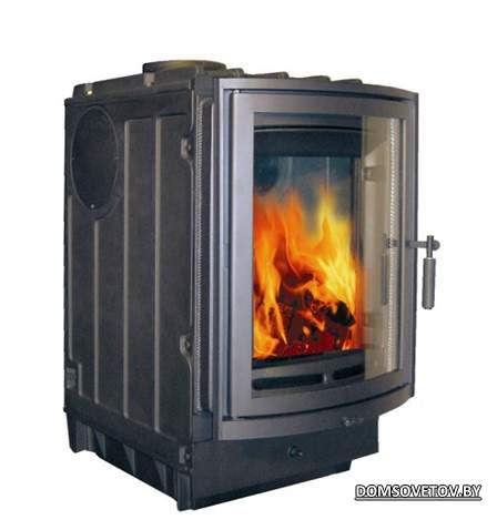

Да,я понимал что вопрос надо решать в комплексе,но ведь надо было отчего то оттолкнуться.Вот за основу я и взял кафельный камин а к нему уже и стал подбирать топку.Раз камин должен быть теплоёмким,т.е облицовка будет нагреваться то и топка должна быть соответственная.На тот момент я уже понимал что предполагаемая конструкция будет гипокауст и ему по большому счёту нужна печная топка.Выбор таких топок не так уж велик.Мой выбор упал на довольно недорогую топку от Schmid-Profi R 12(Olsberg)(если вообще печные топки можно назвать недорогими)
