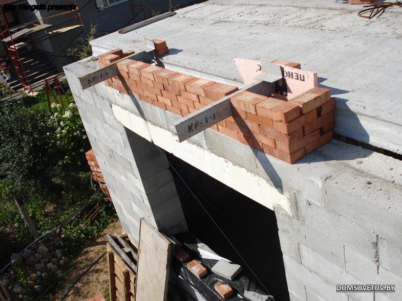

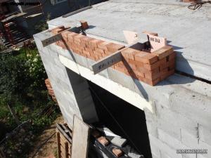

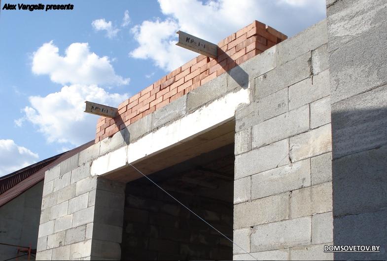

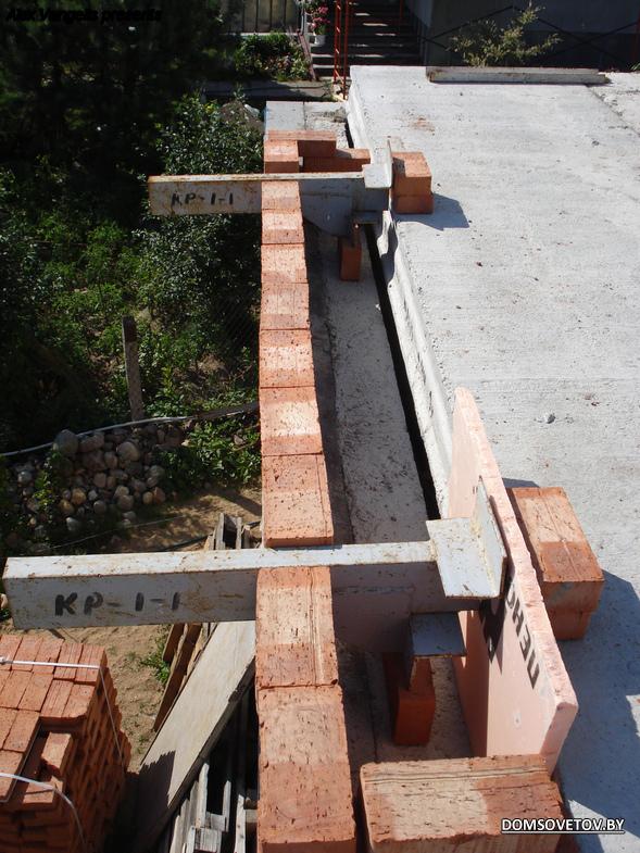

Всем привет! Топикстартер вернулся! Гляжу, что тут 3 страницы натворили на тему "кому жить и без балкона хорошо". Ладно, давайте по техническо- строительной части! Вот, что у меня получается из того, что есть под рукой. Итак, как вариант, вот пример того, что я планирую сделать. Жду от Вас замечания, критику по технической части, советы, обоснования. Итак, выкладываю из кирпича что-то по типу опалубки, жду пока швы схватятся. Потом устанавливаю вот такую вот металлическую конструкцию (опять-же, она просто есть у меня нахаляву, и можно её задействовать, могу кста и поделиться)))). Потом связываю 2 метал. швеллера арматурой, устанавливаю лист пенопласта по длине заливаемого участка для отсечения мостика холода, заливаю бетоном, сверху укладываю блок... В будущем металическую часть швеллера с наружной стороны обклеиваю пенопластом. Про расчёты нагрузок давайте пока не будем говорить, оно , конечно , хорошо бы, да и некогда и т.д... Что Вы скажите про утепление? Выкладываю фото предварительной конструкции- заготовки...http://www.domsovetov.by/imagehostin...a5e4fc5a10.jpghttp://www.domsovetov.by/imagehostin...a5e6c894df.jpghttp://www.domsovetov.by/imagehostin...a5e8c9d4c9.jpg

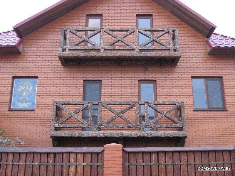

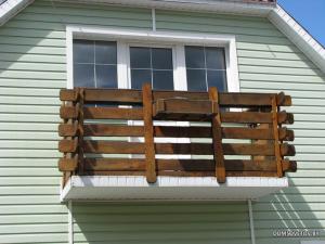

Всем привет! И опять у меня вопрос про балкончик))) Пришло время наращивать мои некогда смонтированные закладные выступы. Какой вылет по вашему мнению достаточен? 90см до перил хватит? Кстати и вылет кровли у меня тоже 90 см. Не хочу громоздкого балкона, так... чтобы чисто выйти и "каплю стряхнуть" после пивка)))
Решил делать нечто типа в таком стиле как на фото, только с вылетом не определился и пол у меня будет доска , с зазорами. Искусственное старение дерева, обжиг и яхтный лак.

Korvet068 20.11.2016 11:07
Горизонтальные перекладины в ограждении потенциально опасны для детей. Лестница для выпадения с балкона
sansan 14.12.2016 08:14
такие как на картинках выше, считаю пустая трата денег, смысла никакого нет в своём доме в таких сооружениях, кмк. Выйти на улицу не проблема, если приспичит.
Другое дело, ради украшения или как выход к кровле и т.п.
sergN 14.12.2016 11:22
@sansan, согласен.
но надо фасад как-то сгармонировать.
у меня такая-же ситуация.(пока швеллеры просто торчат. то ли на 1м..тол и на 10 см выпускать-не знаю.)
spkprofi 19.01.2017 19:51
Балкон на втором этаже - совсем другой внешний вид. Не нужОн балкон на первом. Он всю картину портит, потрусить можно и на крыльце, на крайний случай. "Ваша Галя" балованая. :)
