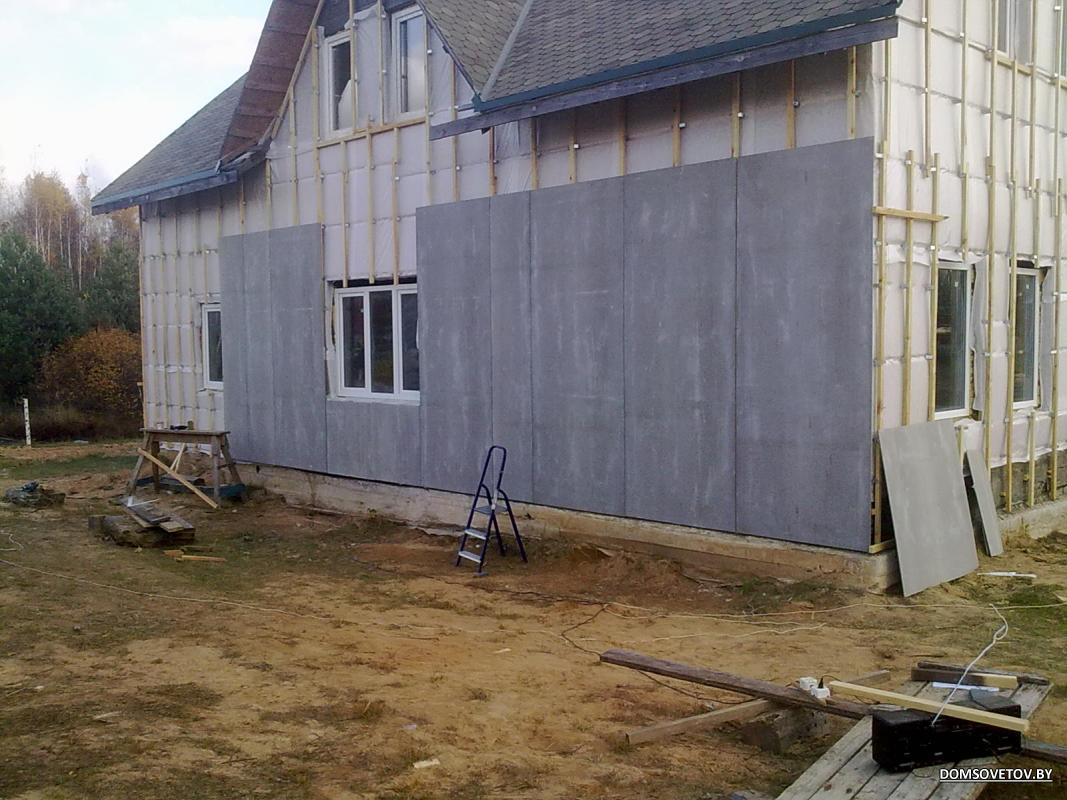

Виктория 14.10.2014 01:02
Началась зашивка первого этажа.

Виктория 14.10.2014 11:28
bullet_fox, нет, здесь нормально грунтуется и покрывается декоративкой. (Надеюсь, по крайней мере так заявлено у производителя)))
voffka 14.10.2014 11:39
Виктория, не только у производителя. Я подтверждаю, что по ЦСП грунтовка с кварцем + декоративка = не отгрызть зубами.
Виктория 14.10.2014 11:40
voffka, а почему грунтовка с кварцем? это что? я думала брать у Ойкоса грунт и декоративку фасадную. "Декорсил"
bullet_fox 14.10.2014 11:43
Тут главная проблема это стыки листов. Но у вас же будет фахверк. И правильно спросили, как будете отделывать откосы, т.е. стыки двух листов?

Виктория 14.10.2014 11:54
bullet_fox, откосы все буду имитацией бруса отделывать. там как раз по две штуки укладываются. Но на втором этаже наличник обычный станет, а на первом - из расшивки наличник придётся делать. Как-то так)

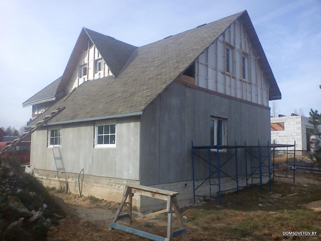

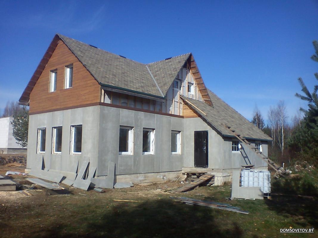

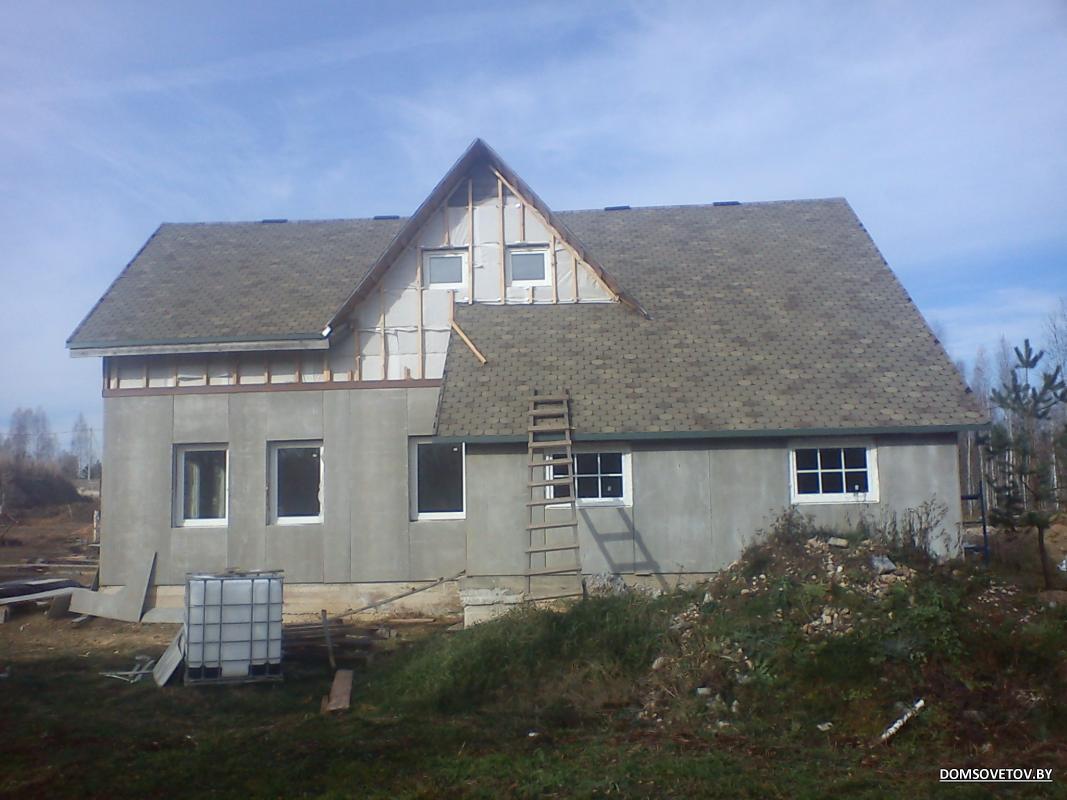

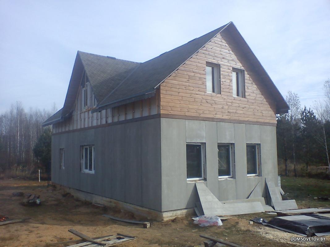

Виктория 23.10.2014 21:17
Продолжение
