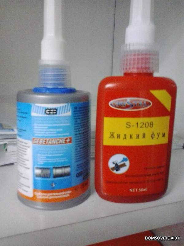

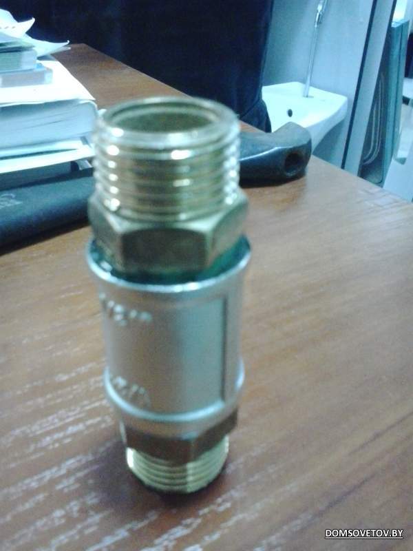

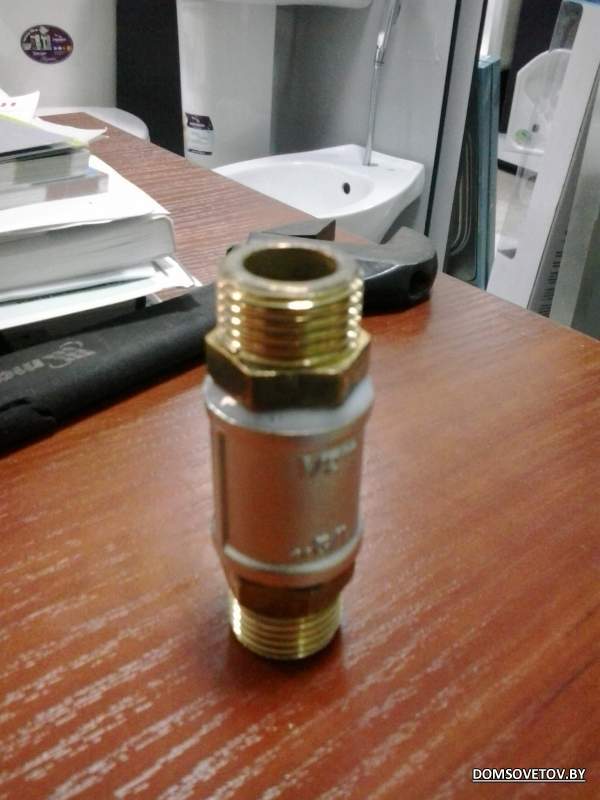

Славка 24.12.2013 00:52
Купил на пробу 2 вида.
Красная упаковка - китайский. Синяя - французский. По деньгам 30 и 120 тысяч соответственно.
Попробовал пробно запаковать. Китаец прозрачный синий, француз белый.
Последний более густой, с резьбы не стекает. Китаец может потечь при переизбытке. А переизбыток у меня был :)) жирненько мазал.
На что обратил внимание... Всё что лишнее выплыло не торопилось засыхать.
Может первый раз плохо размешал :(
Через полдня (при температуре +15") попробовал раскрутить. Туго но французкое соединение разобралось. Китайское нет. Француза перепаковал ещё раз и поставил на батарею сушиться. Завтра попробую опять испытать.

Славка 24.12.2013 13:04
Сегодня попробовал разобрать снова. Французский открутился. Запаковал опять :) Вечером попробую прессонуть
