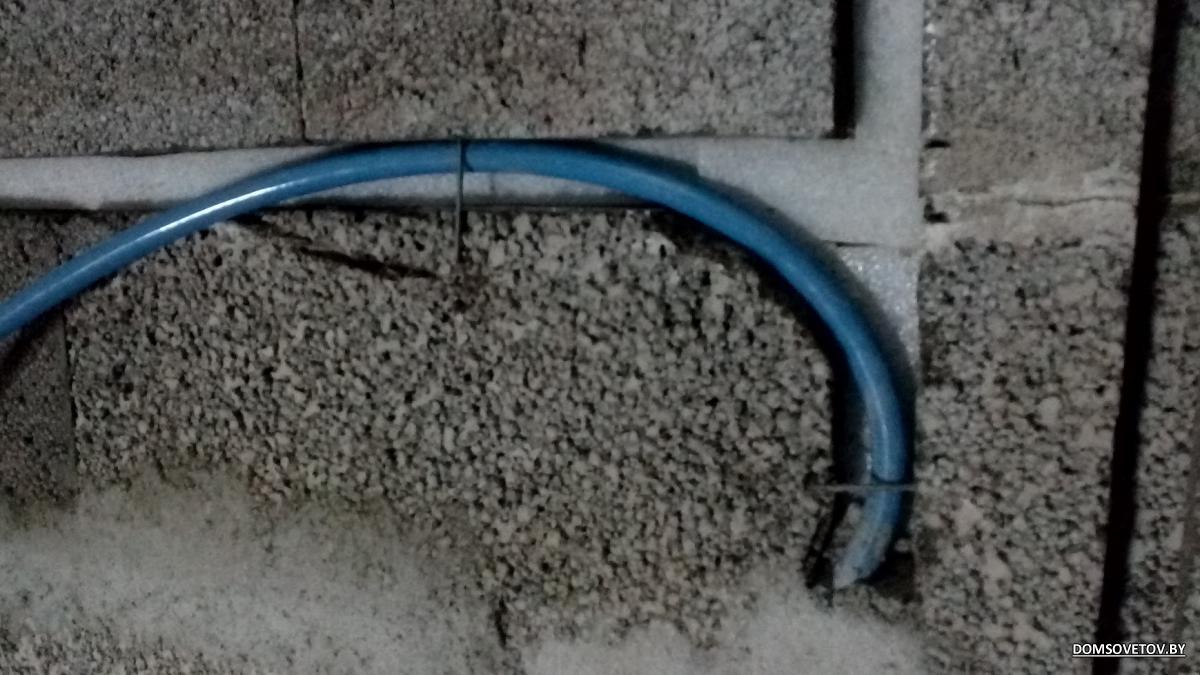

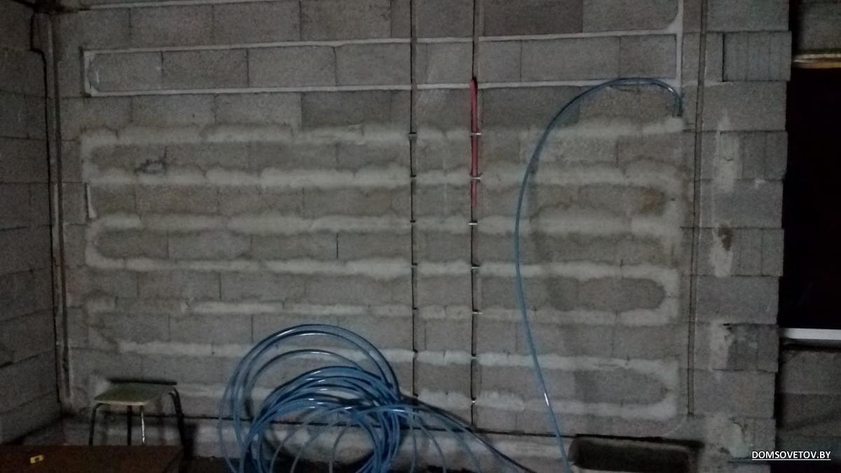

Обещал фото процесса укладки труб в стены, прилагаю:
блоки кбб, после штробления новолукомль, просто вываливаются перегородки и получается штроба примерно 3,5х3,5.
В нее вложен утеплитель(остатки демпферной ленты 8мм от стяжки + все обрезки над стяжкой этой ленты из моего дома и дома соседа). Она легко фиксируется т.к. плотно входит. Получается более теплое продолжение первой щели блока. Кто видел новолукомльские кбб блоки меня поймут. В кирпича итд конечно не делал бы штроб ибо запарился бы выбивать куски...
Далее просто мешаем раствор цементно-песчаный 1 к 4 и закладываем в штробу, вдавливаем трубу, ровняем что бы потом не мешало штукатурке.
Крепление временно гвозядми 70мм, потом легко достаются, быстро и просто.
Всего будет заложено 400м трубы, только наружние стены + возле эркера сидушка будет тоже теплая и стенки, эффект печи...
шаг укладки 24см
Фотки:
http://www.domsovetov.by/imagehostin...e691f8b5ed.jpg http://www.domsovetov.by/imagehostin...e696b5debc.jpg
Юра Добриденев 30.11.2016 09:20
У меня почти с такой частотой( только вертикально) кое где, идут штробы с гофрой под кабеля. Тут кабеля только по верху можно и без гофры. Гофра для замены проводки, если что, в жизни всякое бывает.

ТС только по наружним стенам?
вопрос-смысл в подложке какой-штукатурка же всё передаст на стены обратно....??
Dobrinia 30.11.2016 10:38
Сообщение от Юра Добриденев (Сообщение 277161)
Обратие внимание, вертикально идет штроба под проводку (оставлено)
В этом месте будет телик, поэтому штробы две: для слаботочки и 220.
Также видно что основная проводка будет уложена в гофру в стене, в виде подковы, так сделано во всем доме.
Т.е. у левого угла до верху штроба и у правого угла. В нижней части вдоль желаемой линии установки розеток горизонт.
В любое время можно дотянуть любой кабель из коробок, устанавливаемых в углах комнат....

Сообщение от sergN (Сообщение 277167)
да только наружние стены, внутренние греть МНЕ не имеет смысла, мне теплопотери отбивать надо ... это наиболее выгодно мне.
+ обратки идут вдоль низа стен перегородок и несущих стен внутри дома также компенсируя потери в этих местах.
Смысл есть.
Блок щелевой. я выкладывал чертеж пару раз в теме про кбб новолукомльский.
Наружняя перегородка шириной 25мм по всему блоку, далее щель в нижней части блока 11мм. 11 щелей обеспечивают высокое сопротивление теплопередачи кладке стены.
Вырезая наружнюю перегородку я как бы теряю одну щель + грею напрямую вторую перегородку. Мне это не нужно. Мне нужно греть вперед и вверх-вниз.
Подкладываем утеплитель 8мм, получаем аналог щели только более эффективный ибо не воздух а утеплитель. Да и труба теплее же намного будет чем просто поверхность стены в середине между трубами.
Как-то так... цена вопроса 0 рублей ибо это обрезки утеплителя. Толк будет 100%, это я думаю не надо доказывать. Могу картинку нарисовать..
sergN 30.11.2016 12:00
