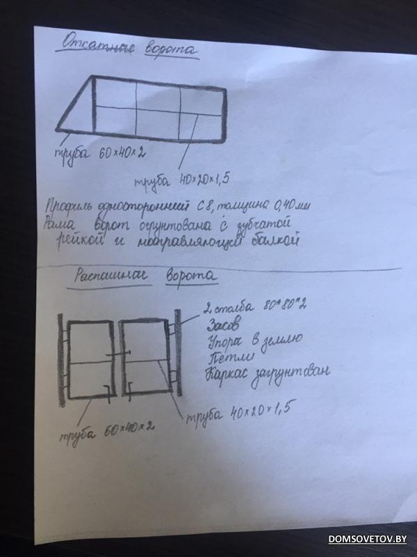

@Юра Добриденев, Под внутренним каркасом понимаю профильную трубу 40х20 приваренную по периметру к основному несущему каркасу 60х40. Внутренний каркас нужен для зашивки профнастила (или листа) в "рамку", т.е. он не будет торчать вверх, а будет сверху ограничен трубой 60х40, но прикручен к трубе 40х20. Так эстетичнее и конечно вся конструкция прочнее.
Вот есть же разница, что мне прислалиhttp://www.domsovetov.by/imagehostin...dade2d616a.jpg
и тем, что я хочу, по материалу, процентов на 60-70 затратнее и по работе процентов на 50% больше (по моему эскизу в предыдущем посте). А некоторые делают качественно и сами, некоторые - договор филькина грамота, даже чертежа нету. А потом когда привезли, так нехочется слышать в ответ "всегда так делаем", "здесь прочности хватит", "100 лет простоит" и понимать, что тебя нае...и.

В общем ищу ворота, калитки, дверь. Компаний много, цены разные, одни делают из 60х60х2, другие из 40х40х1,5. Понятие о внутреннем каркасе есть не у всех, при монтаже зашивки "в рамку". Решил систематизировать, не поленился и нарисовал, что я хочу получить и сравнивать цены на "одинаковые" изделия.

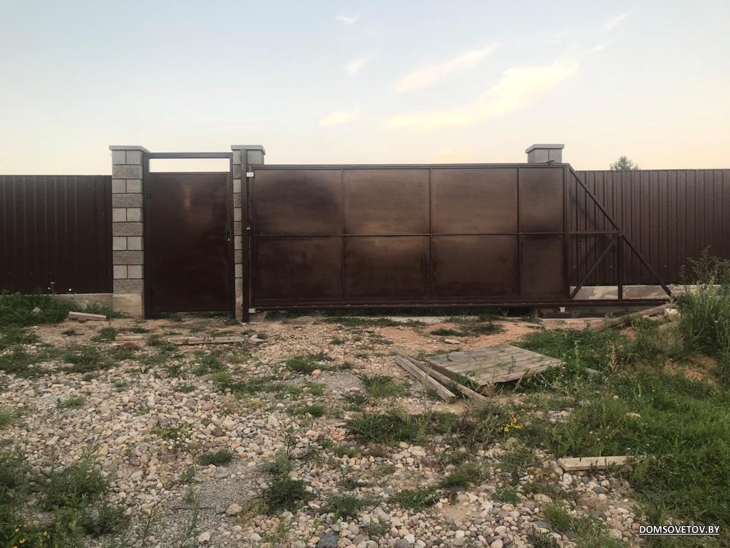

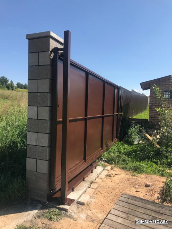

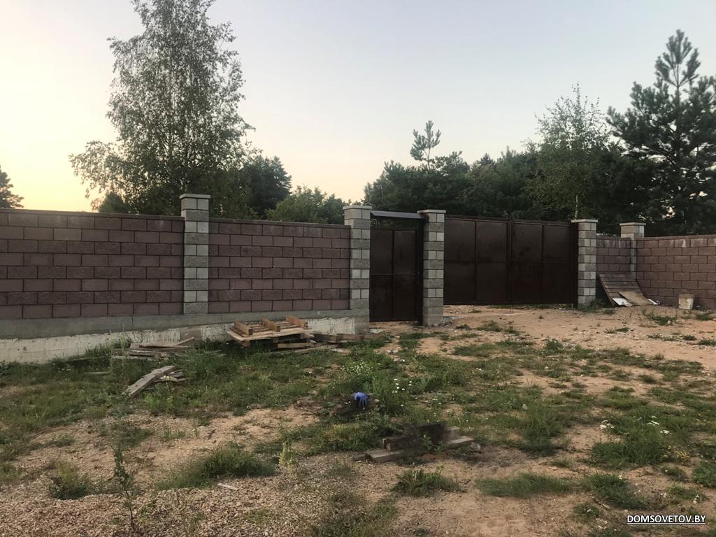

srv 04.09.2018 22:28
Откатные и калитка: http://www.domsovetov.by/imagehostin...edc2c8f7be.jpghttp://www.domsovetov.by/imagehostin...edc5c85983.jpgРаспашные и калитка:http://www.domsovetov.by/imagehostin...edc441f156.jpghttp://www.domsovetov.by/imagehostin...edc76ca779.jpg
