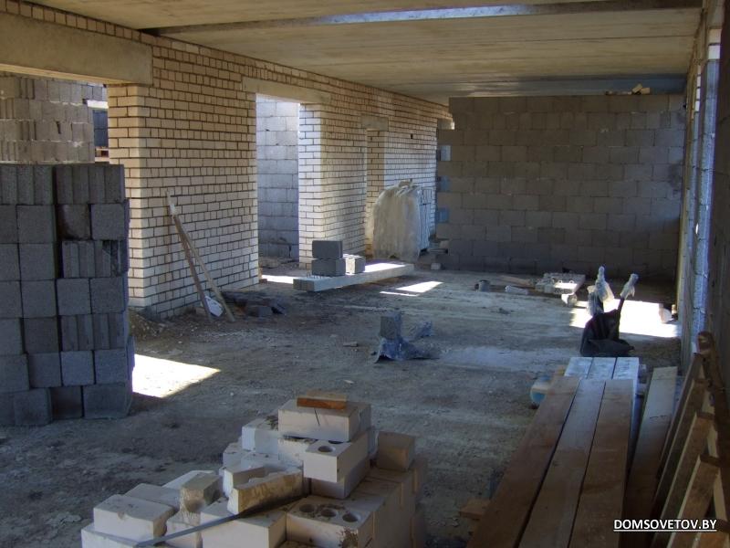

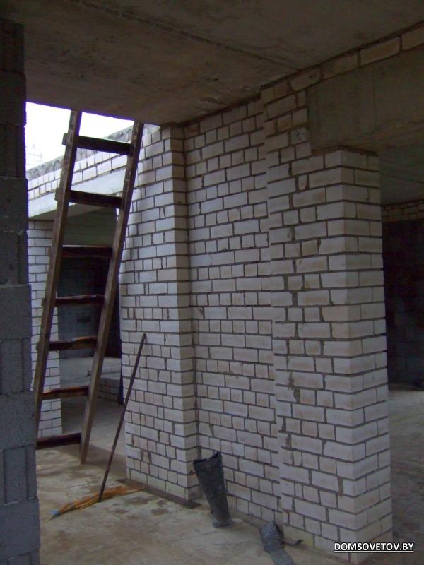

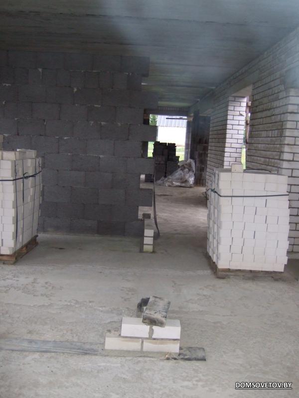

по доброму совету соседа - решил сэкономить 500-600уй и выложить перегородки вдвоем с батей. Вот - как оно ДО:http://www.domsovetov.by/imagehostin...cdced02b50.jpghttp://www.domsovetov.by/imagehostin...cdd0302320.jpghttp://www.domsovetov.by/imagehostin...cdd1a25354.jpg
